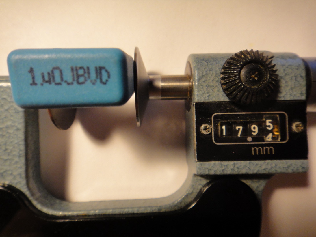

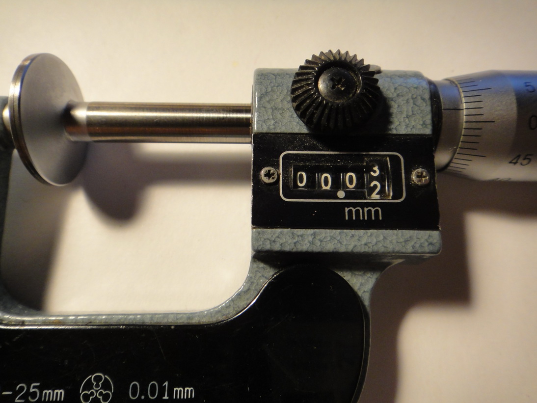

    Есть идея. Андрей, если у тебя штангенциркуль есть, промерь, пожалуйста до 0,1 мм Rifa PHE426 1 мкФ. С 15 мм межвыводного.
ID:	195761   Нажмите на изображение для увеличения.
ID:	195762   Нажмите на изображение для увеличения.
ID:	195763   Нажмите на изображение для увеличения.

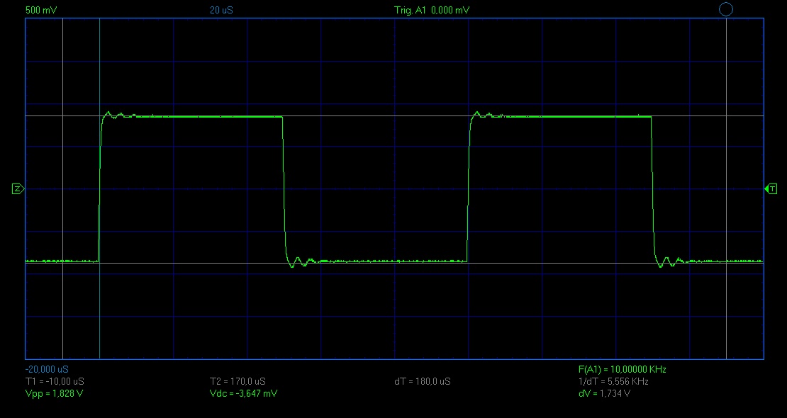

    На "Крыловском" не вешаются кондёры 4,7мКф...в итоге я на своём-Крыловском имел вот такую картинку меандра...
    Есть ещё два нюанса...у Крылова меандр 20Гц, лучшее "смотрится" и частотка
    линейна от 20Гц до 230кГц, у нас от 20Гц до 130кГц.....резюки все соответствовали
    Датчановским номиналам...

    Плохой фронт, с выбросом, и генерацией, не апериодический.
