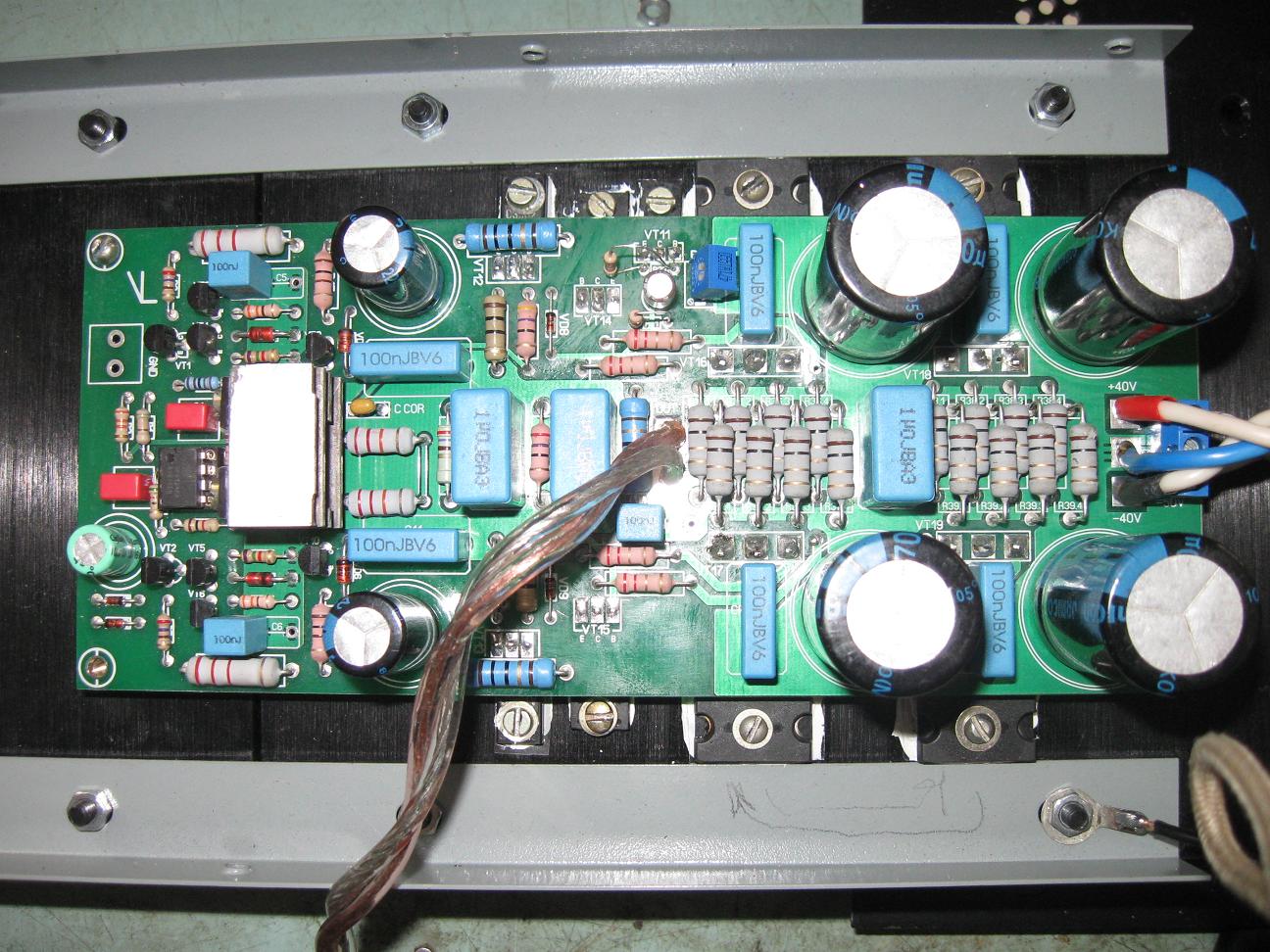

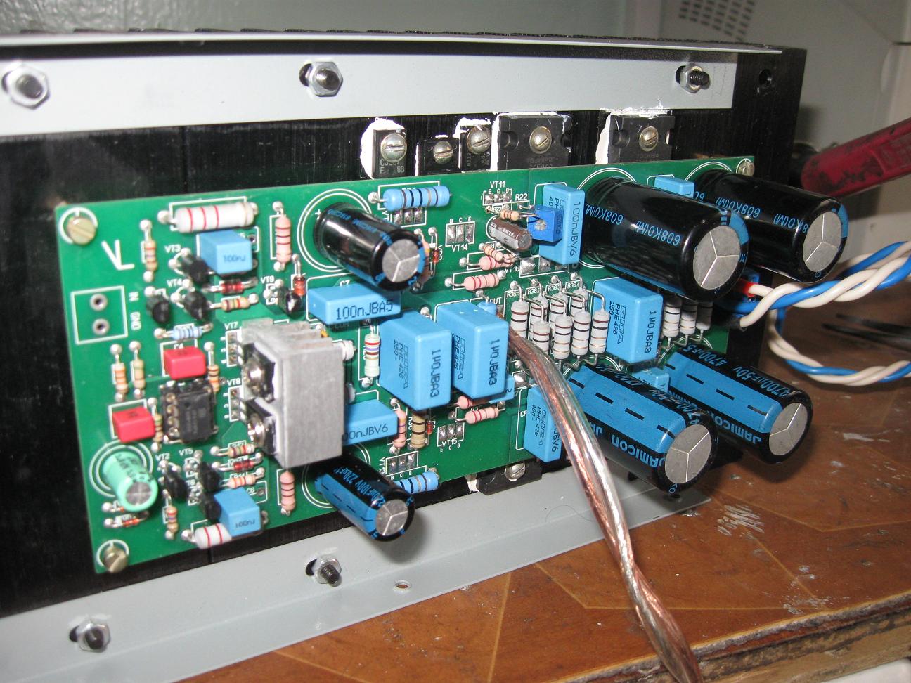

    1950, это на моих с Володей платах такая свистопляска?
    Можно фото плат, если не затруднит с нескольких ракурсов, чтобы все видно было?

    По умолчанию Re: Качественный немецкий усилитель
    Привет ВСЕМ!
    Чуть позже.

    Как тут подлезть?

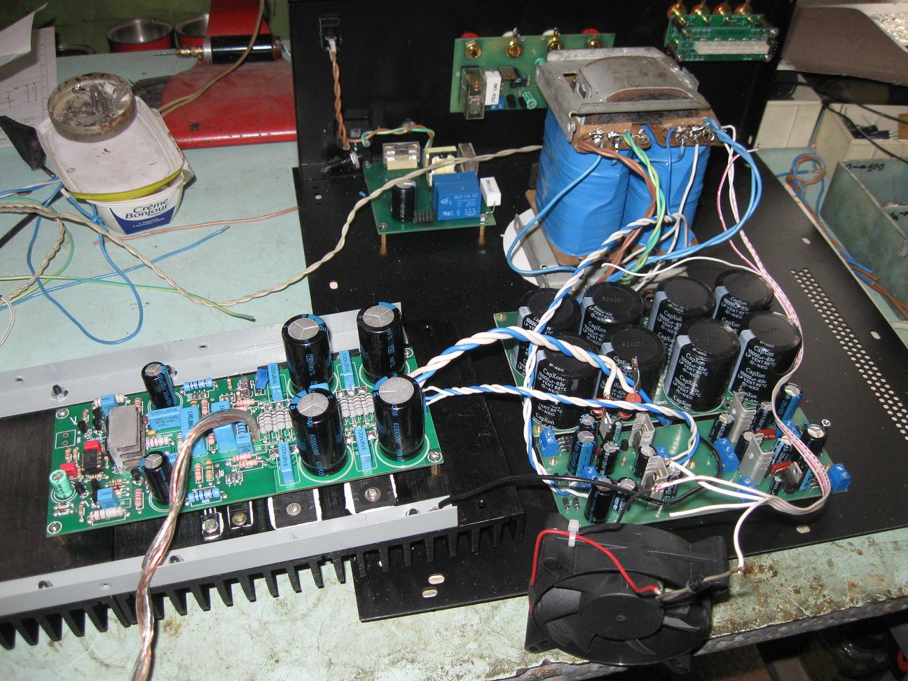

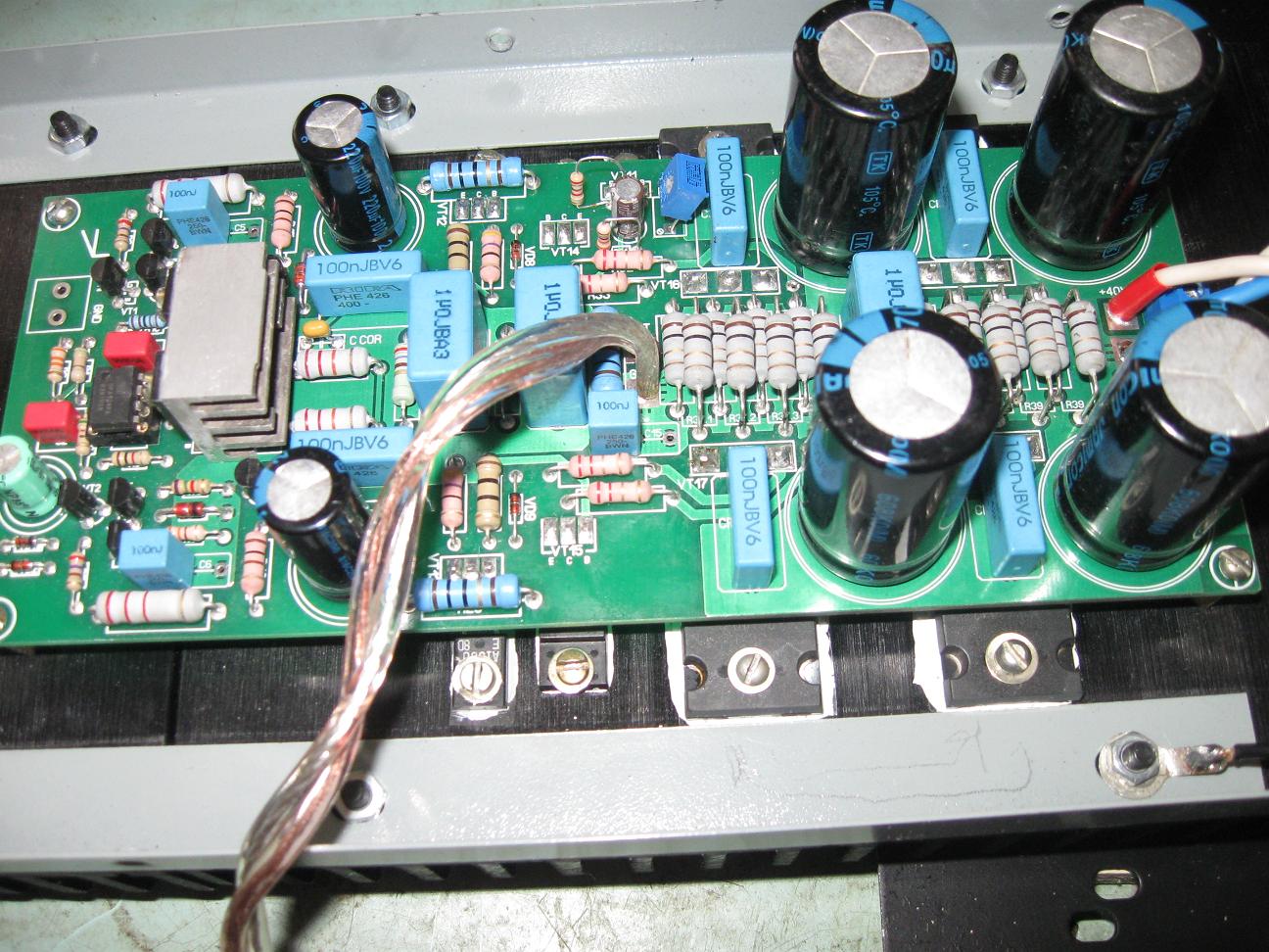

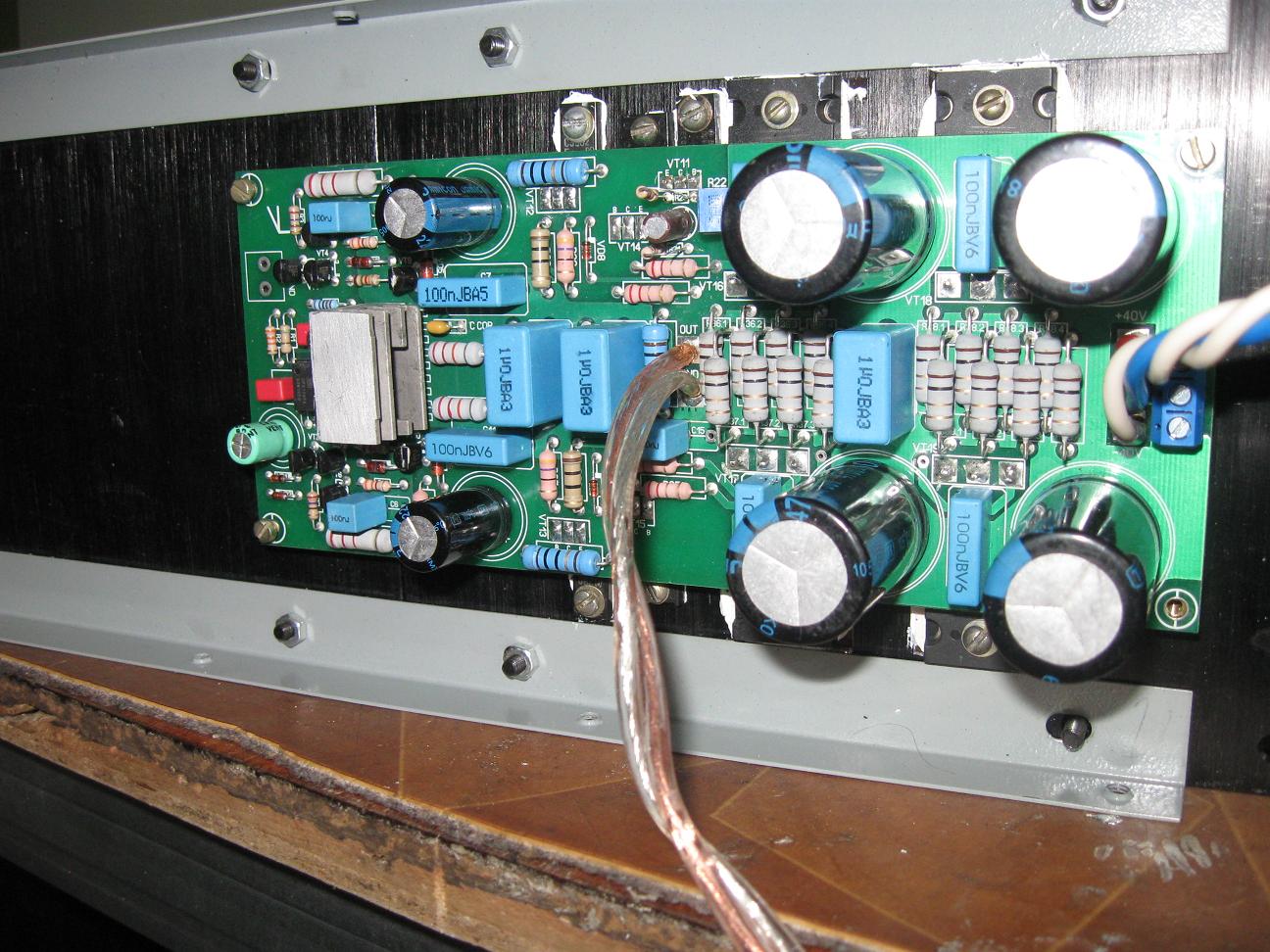

    Как тут заменить

    Цитата Сообщение от 1950 Посмотреть сообщение
    Как тут заменить
    В первую очередь подстроечник нужно заменить на многооборотный.
