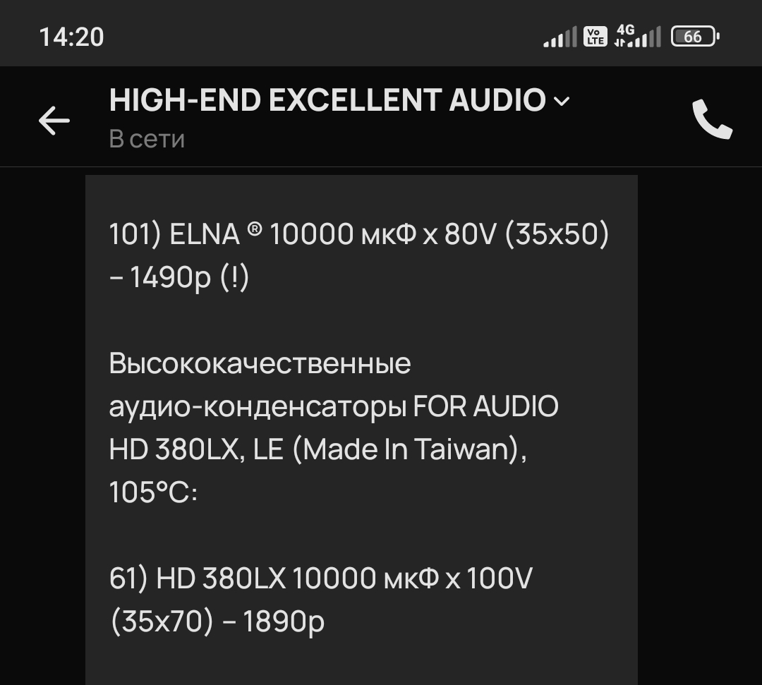

    Да , сейчас внимательно посмотрел, заводские перемычки убрали , поставили эти. Две дорожки между собой соединяются с обратной стороны. Но их удалили
    Кто подскажет по конденсаторам маде Тайвань ? Чот уж их он нахваливает . Или самшва 100в. 40мм ? Я померил они влезут . Елна ? Или жамикон ? На озоне у одного продавца , покупатель делал замеры самшва Вложение 468603. .

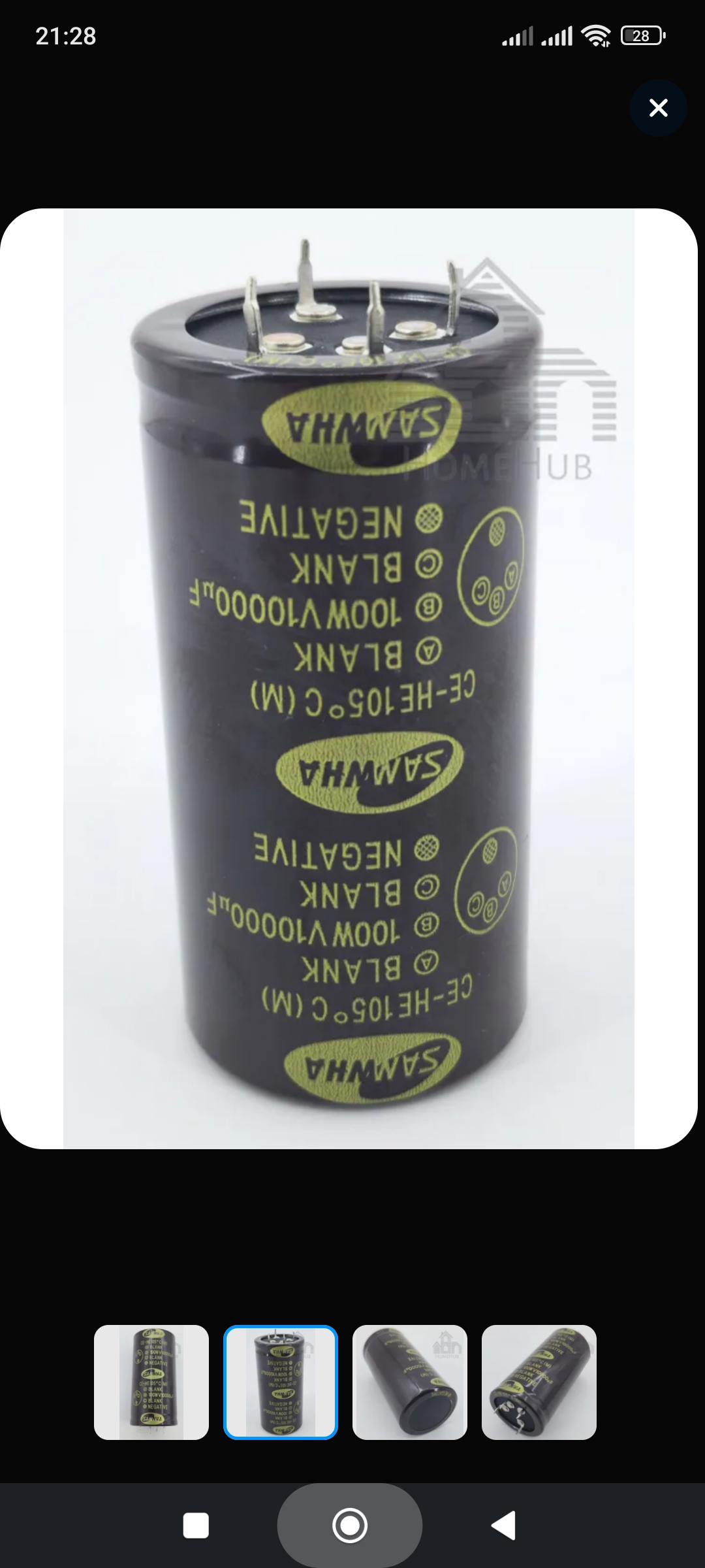

    Samwha хорошие конденсаторы, особенно RD, интереснее имхо жамикона с ельной.

    Samwha нашел только такие , РД не нашел с таким вольтажем Нажмите на изображение для увеличения.

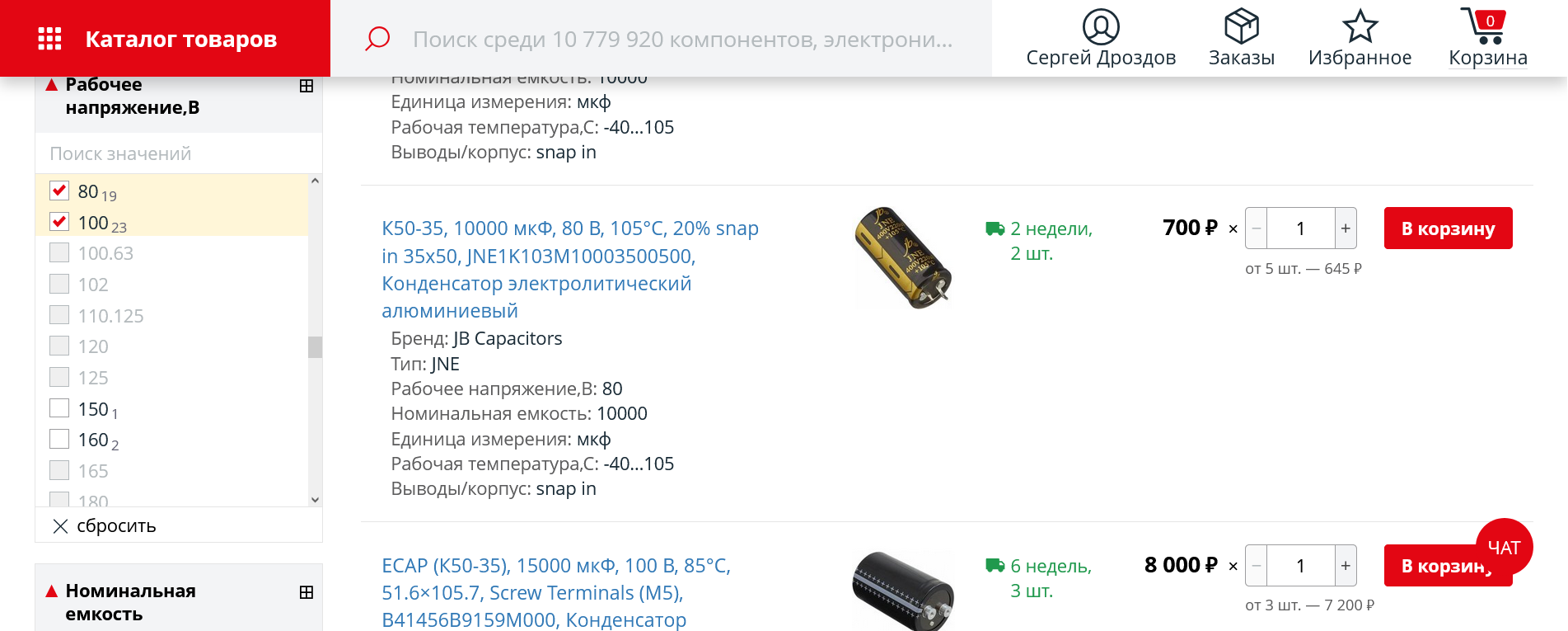

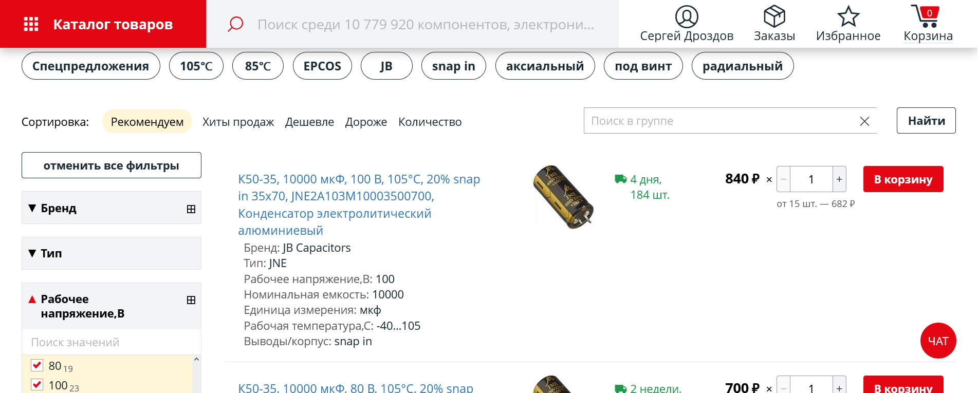

Название:	Screenshot 2025-02-20 at 06-47-19 Конденсаторы электролитические купить в розницу и оптом.png
ID:	468636   Нажмите на изображение для увеличения.
Название:	Screenshot 2025-02-20 at 06-47-37 Конденсаторы электролитические купить в розницу и оптом.png

    https://diyaudio.by/kondensatory/kon...m-10000uf-100v
    те же 840р плюс доставка, только for audio
