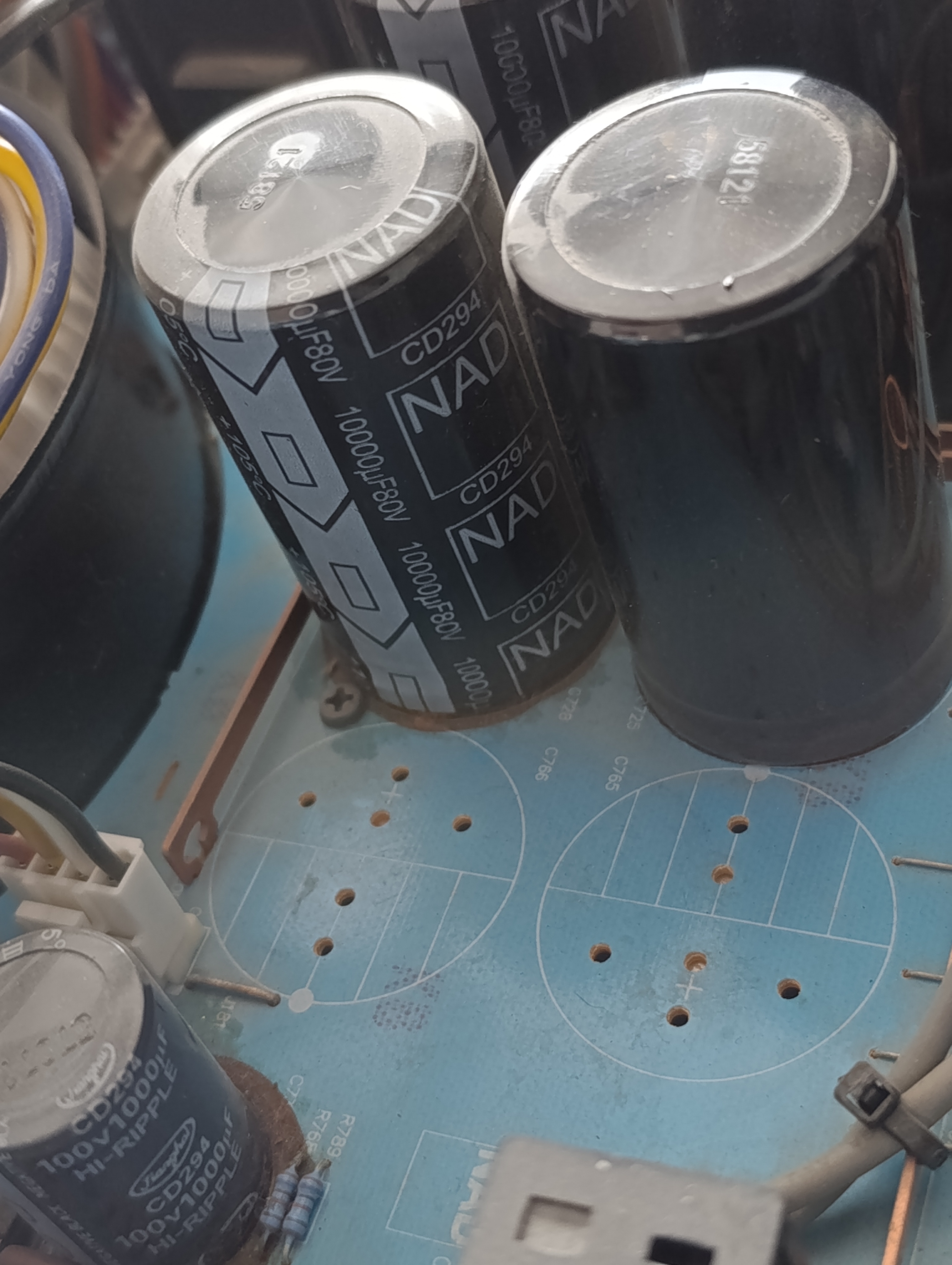

    Судя по маркировке, это брендированные как NAD конденсаторы Elzet с низким ESR и большим импульсным током. Прежде чем искать замену нужно измерить расстояние между выводами, диаметр и высоту конденсатора. И сколько выводов.
    Здравствуйте. Размер 35/65 , с размерами можно и по больше , место есть . 4 вывода , между рабочими выводами , 24мм. (2.4см) Два других вывода , крепление. Можно и без них. Я нашел с подходящими параметрами жамиком и самшва , но что то отзывы о них не очень. Ничеконы дорого , 4.8 т р за шт. Их нужно будет 4. Есть ещё какие то hd 380lx , их вроде хвалят, цена 1.8т р

    ..Я нашел с подходящими параметрами жамиком и самшва , но что то отзывы о них не очень. Ничеконы дорого , 4.8 т р за шт.
    А у Вас есть выбор?! Вот что бы "Ничихоны и за дёшево"?! ну-ну .. )) Нормальное качество и Джамиконов и Самхва и Теапо, и ещё др. крупных китайских пр-лей,
    но покупать на Али - гарантии никакой, что бы не нарваться на подделки, покупайте у надёжный продавцов! Удачи!

    Eklips, Габариты написали, а ёмкость и вольтаж какие надо-то?!
    И про 4х выводные - это принципиально важно?!
    10000мкф. 80в. 105гр. На родном .Можно и 2 вывода . У меня проблема только с большими конденсаторами . Мелкие , ничеконы ценник терпимыйНажмите на изображение для увеличения.

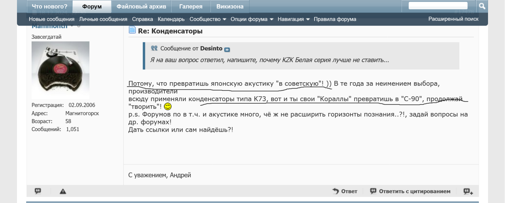

    Если имя Александр Бокарёв о чём-то говорит, то читал недавно на https://ldsound.club/
    его положительные отзывы и советы про применение KZK пр-ва С.Петербург
    (ещё делают в Пензе..?, если память не изменяет, но именно Питерские отметил)
    По этим конденсаторам давным давно было все известно. Особенно когда применяешь их десятками шт и количество использованных переваливает давно за сотню. В отличии от некоторых.
Название:	Screenshot 2025-02-17 at 18-23-47 Конденсаторы - Страница 874.png

    сергей дроздов, Как же жил-то без подколов твоих, покуда в бане отсиживался,
    прям таки соскучился )) Далее же пояснил причину, чё ж ты из контекста-то вырываешь..?
    Не знал про эти KZK, т.к. не применял, заинтересовали лишь когда в тесте найденном их присутствие увидел...

    Здесь их представитель лет 10 бесплатно присылал для проб.если не больше.Да в фильтрах АС также многими давным давно применяются. Меня же повеселило то,что ты не зная пишешь,что из Японской акустики..сделают СЫ-90. Для примера 9лет назад предлагал знакомому на KZK заменить Японский неполярный хлам-он отказался. В итоге сделал ему совершенно другую акустику и совсем за другие деньги.Мое мнение.Не знаешь-не пиши глупости!

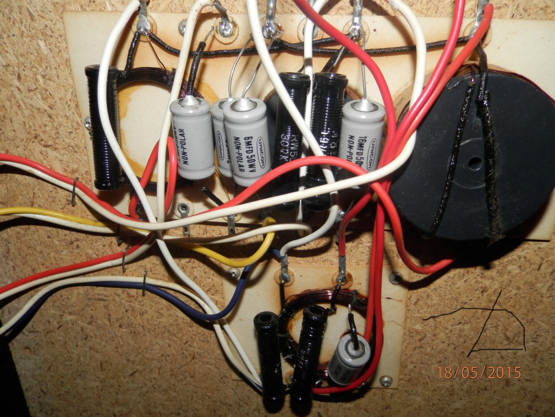

ID:	468431   Нажмите на изображение для увеличения.

    Цитата Сообщение от Eklips Посмотреть сообщение
    10000мкф. 80в. 105гр. На родном .Можно и 2 вывода . ..
    В этой теме эти отечественные К50-35 10000мкф 80в 105гр хвалили, ценник должен порадовать..?!

    ...,что ты не зная пишешь,что из Японской акустики..сделают СЫ-90. ...
    Ну опять же из контекста выдрал, в том писании вообще про К73хх упомянул, и не утвердительно,
    а предположительно, потому как тот занудный персонаж вообще не знал "что же он делает"
    Прекращай распространять исковерканный пересказ "аля армянское радио". И да, акустикой
    не занимаюсь от слова совсем! Будь здоров, по твоим саркастическим нападкам абсолютно не скучал!
    И правильно сделал. Так, на всякий случай поинтересуйтесь внутренним сопротивлением кондёров от частоты. Фактическим. Плёночных и электролитов. Потом подумайте что будет с фильтром при замене.
  20. #17740
    07.01.2010
    г.Кемерово
    2,640
    По умолчанию Re: Конденсаторы
    Вот же гады японцы. Кто же знал,что через 60-65лет можно просто взять и промерить все "сгившие усохшие емкости".
