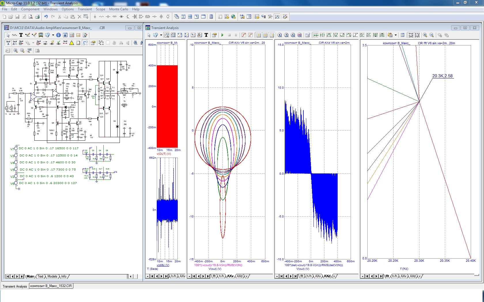

    О начальном участке амплитудно-фазовых искажений (АФИ) в усилителе Максима.
    На входных микросхемках LM308 и OP37 эффекта динамической АФИ не удалось обнаружить при входных воздействиях от 1мВ до 10 мВ.
    Микросхема NE1532 дает значительный динамический АФИ при входных напряжениях воздействия до 10 мВ.
    На рис.1 графики искажений амплитудной характеристики для усилителя c LM308, полученные через напряжения V(OUT) V(IN), вторая через оператор DEL и третий - график АФИ в частотном спектре.
    Первый график учитывает нулевую гармонику - постоянное напряжение на выходе усилителя, поэтому при малых воздействиях - 1мВ вылет характеристики искажений к 100 %, по мере увеличения напряжения воздействия эллипсоидная характеристика искажений приближается к нулевой отметке. При этом размер эллипса по Y не изменяется, говоря о стабильном уровне амплитудных искажений не зависимо от напряжения воздействия.
    Второй график искажений АХ через оператор DEL, не учитывает нулевую гармонику, но учитывает мельчайшие отклонения от входного воздействия.
    Видим, вершины графиков равны при разных напряжениях воздействия, что также говорит о стабильном уровне искажений амплитудной характеристики.
    Третий график - амплитудно-фазовые искажения частоты воздействия 20,3 кГц при разных входных напряжениях, вершина искажений находится в одной точке, ее уровень постоянен.
    На рис. 2 графики искажений для усилителя с OP37, искажения также носят постоянный уровень, говоря об отсутствии девиации амплитуды при любых напряжениях воздействия.
    Обратите внимание на первый график искажений амплитудной характеристики с учетом постоянного напряжения на выходе УНЧ. Есть не большой вылет характеристики при входном напряжении 1 мВ, этот вылет очень не значительный, говоря о стабильном удержании выходного напряжения микросхемой OP37.
    ВК усилителя чуть изменен под нагрузку 4 Ом, добавлены пару транзисторов ВК и емкости между базами транзисторов буфера и ВК.

    Были проблемки с запуском анализа с LM308, уменьшил емкости в цепях питания, чуть с коррекциями мудрил по устойчивости.
    В целом уменьшение емкостей в фильтрах питания дало возможность анализа.
    Для работы усилителя это не важно, для анализа в МС ожидание установившегося режима (при первом включении) до 0,5 сек критично, так как step нужен около 0,1u.
    Такой эффект не заметен на синусе, он проявляется на сложных сигналах.

    Отлично, только термин "статические АФИ" не используйте, это линейные искажения! Их отлично видно на диаграмме Боде (она же АФЧХ). Только там они в привычных дБ и градусах, а не в процентах
    А другие, которые "динамические"...
    Я как то задавал вопрос, если определённый метод показывает какие-то "динамические АФИ", которых совсем не видно на спектре, но
    когда при изменении амплитуды сигнала изменяется искажение сигнала в конкретной частотной точке
    это:
    а) новый супер метод?
    б) где-то собака порылась? (где- где, в математике)
    Добавлю. Все модельные искажения, связанные с эффектами
    Эрли и Миллера
    отлично видны на спектре.
    Того, что не видно на спектре простые модели не выдают. В них просто не заложены эти механизмы.
    Благодарю за вопросы.
    Почему не использовать такие термины?
    АФИ это комплексные искажения, содержащие изменения и амплитуды, и фазы. Измерение в процентах удобно.
    Комплексный спектр в свою очередь раскладывается еще на два спектра - амплитудный и фазовый.
    Все три спектра очень информативны и дают огромное количество информации.
    это:
    Есть вопросы по математике?
    На рисунках я представляю формулы для измерения искажений амплитудной характеристики.
    например:
    - c применением оператора DEL
    100*(Del(V(OUT)/K-V(IN))/del(V(IN))
    - без оператора DEL
    100*(V(OUT)/K-V(IN))/V(IN)
    где K- коэффициент передачи вблизи нулевой гармоники при минимальном сигнале воздействия, рассчитан как отношение выходного и входного спектров.
    Разница между входным и выходным воздействием, нормирована по входному воздействию, выражена в процентах.
    Что не так в математике для характеристики искажений АХ?
    На мой взгляд все корректно.

    Мои методы измерения направлены на регистрацию статических и динамических АФИ.
    А чем эти методы удобнее (нагляднее, информативнее) чем анализ традиционной АФЧХ (в любом её виде) и таких же традиционных зависимостей нелинейных искажений (Кг, IMD) от частоты и/или уровня сигнала?
  11. #1750
    12.07.2006
    2,402
    По умолчанию Re: Транзисторный ламповик Сергея Рубальского
    Благодарю за вопрос.
    Традиционным методом анализа АФЧХ сложно или не возможно вычислить динамические искажения амплитуды и фазы.
    В основном на АФЧХ наблюдаем статические изменения амплитуды и фазы.
    В УНЧ с ООС АФЧХ выглядит как ровная линия в полосе пропускания в некоторых усилителях до 1 мГц при малосигналном анализе в АС.
    Предложенным методом наблюдаем неравномерность и амплитуды и фазы в полосе пропускания от единиц до десятков процентов в полосе до 20 кГц.
    Связано с тем, что привязка идет к коэффициенту передачи для минимальных сигналов вблизи нулевой гармоники.
    И как оказалось, комплексный коэффициент передачи сильно изменяется в полосе пропускания до 20 кГц, особенно для глубокоосников.
    Что позволяет выловить все статические и динамические изменения амплитуды и фазы в полосе пропускания УНЧ в зависимости от уровня воздействия, сложности сигнала и проч.
    Данный метод также захватывает и регистрирует все нелинейные искажения, рождаемые УНЧ.
    Много раз показывал на ветке полное совпадение нелинейных искажений измеренных традиционным и предложенным методом.
    Предложенный метод работает как на синусе так и на сигналах любой сложности.
    Можно посмотреть амплитудно-фазовые искажения идеального импульса, не многие усилители справляются с такими задачами и не многими методами можно выразить такие искажения в амплитудных и фазовых спектрах.
    Неужели? А вот подаешь синус, или два и смотришь на спектр. Если есть новые спектральные составляющие (гармоники и/или интермоды) - стопроцентно есть "динамические искажения амплитуды и/или фазы". И даже их уровень определяется мгновенно.
    "Статические АФИ" - сиречь АФЧХ - также измеряется в одно касание. Желающие выяснить причину появления новых спектральных составляющих - снимают АФЧХ на разных уровнях от милливольт до десятков вольт и получают семейство АФЧХ на котором максимально наглядно видно кто и как гуляет в зависимости от уровня.
    Отклонения АФЧХ "от единиц до десятков процентов" в линейной цепи вообще фиолетовы на слух. А вот нелинейность на уровне -90...-120дБ оччень даже интересна и работать с ней нужно вдумчиво и тщательно. А у вас все намешано в кучу и отделить единицы процентов АФЧХ от микропроцентов реальной проблемы невозможно.
    Нет?
    Вы забываете про ограничения дискретной математики.
    Когда сигнал подходит к нулю или мин/макс (в случае с DEL) в программе идут операции с очень маленькими числами. По сути NULL/NULL проблема.
    И чем выше частота, тем меньше становятся эти числа, тем больше всё упирается в ограничения алгоритма вычисления.
    т.е. при переходе через ноль параметр DEL максимальный, точность ещё нормальная.
