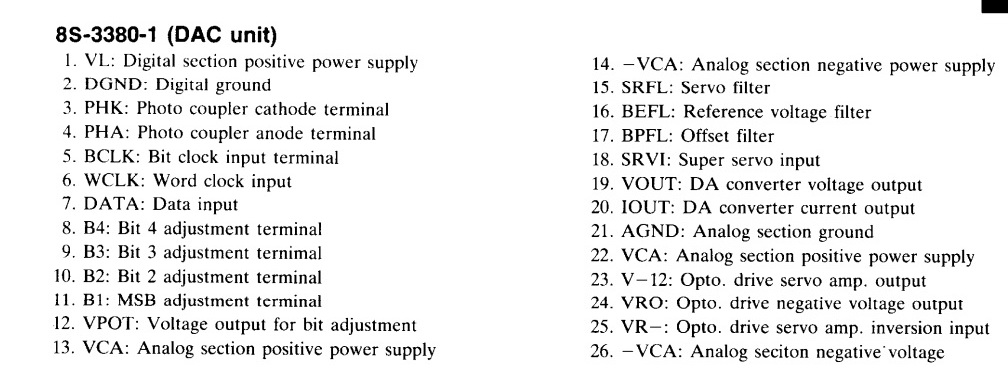

    Имел когда то дело с ним в цапе на PCM56. Позволю себе немного отвлечься от выбора ЦФ, т.к. ко мне в голову поползли мысли о неправдоподобности предлагаемых PCM58. Дело в том, что это сборки от ONKYO имеют маркировку 8S-3380-1. По всему рунету говорят о том, что там в нутрях чип 58ой, но взяв сервис мануал от этого СД, порывшись нашел цололёвку этого модуля. Первое, что указывает на неверность предположения о присутствии внутри сборки PCM58 это питания. В ДШ к 58ой черным побелому написано про два питания: +5 и -12В в допуске +-10%, а тут у нас +5 и +/-15В, хотя могу предположить, что туда еще и залит какой-то внешний опер?! Единственное, что напоминает от 58ых, так это 4 подстроечника и 18 заявленных бит. Что скажете товарищи? Да и кто-то сможет расшифровать ноги сборки: 3,4,16,17,18,23,24,25

    Gutman, много на свете м/с цап с подстройкой 4 бит? 15 вольт верно используются не только для питания самой м/с цап. Я бы не сомневался. Про "странные ноги" сборки, видимо есть варианты с опторазвязкой не до, а после ЦФ.

    Что-то мне кажется сомнительным запихивание PCM58 в сборку - смысла никакого. Скорее это какие-нибудь PCM64 вместе с последовательно-параллельными регистрами. Думаю сами 58-е чипы все же получше будут.

    Да вот и я так думаю. Посморел в Дш на 64ую, по питанию эти уже ближе +5 и -15В.

    Хм... ребят, а разве 64ая плоха? Она тяжело применима из-за параллельного интерфейса.
    Кстати по схеме ONKYO резистор ООС в ток\напруга 3к, как и в PCM58.

    Не то чтобы плоха, но ей по хорошему нужен деглитчер. И вообще Агеев как-то писал, что 64-я походит на отбраковку индустриального 729-го. А PCM58 - это уже другой чип с уменьшенным глитчем.

    Там сборки то той... Два с половиной размера по ширине самой PCM58. Не сборка одним словом, а так, упражнения типа "секрет". Конечно, могли тудым и PCM64 пихнуть. Но зачем? Ведь есть PCM58.

    Всё таки склоняюсь к тому, что внутри сборки стоит не что иное, а PCM58P. Приедет плата с ними - буду разбираться. Уже заказал в кетае SM5813 и YM3623В. Возник вопрос по дир, какой кварц ему ставить, резонатор аль генератор?
