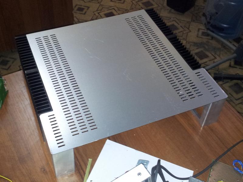

    Цитата Сообщение от АлексейЛебедев Посмотреть сообщение
    Красиво в смысле не колхозно, ровными рядами. Не уверен что смогу так просверлить используя даже кернер и сверла нескольких диаметров.
    Ну, на этот случай есть лазерная резка на стороне и за деньги

    По умолчанию Re: Конструируем корпус усилителя
    Технология то простая и не требует глобальных умственных усилий. Вопрос в другом, если на одно отверстие уйдет положим минута, а отверстий надо несколько сотен?
    Если длительность не смущает, то делаем хороший кондуктор из толстой стали на два отверстия. С фанатизмом. Далее сверлим одно отверстие, потом в него ставим оправку(хвостовик сверла), на оправку надеваем кондуктор и сверлим по кондуктору следующее отверстие. Цикл повторить. Для исключения поворота кондуктора ставим направляющую. Сверла с заточкой под тонколистовой металл.
    Вариант - сверлим чуть меньшим диаметром, потом проходим каждое отверстие разверткой.

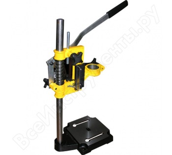

    29.01.2007
    2,806
    Я тоже за станок. Даже за кронштейн для дрели хотя бы
    Со стойкой или станком проблема позиционирования инструмента и детали встаёт ещё острее, тут уж не накернишь, строго по разметке сверлить. Пожалуй, потренируюсь сначала с набором - дрель, кернер, сверло потоньше и сверло ступенчатое. Мож чего путное и получится.

    Вообще надо уходить от перфорации на верхней крышке. Хороший это пылесборник получается. Махнул тряпкой пыль и она вся внутри корпуса. У топикстартера есть хороший конструктив с боковыми зазорами советую взять его как вариант решения вопроса.

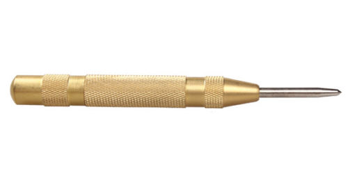

    На счет "кернить", недавно вот такую чтуку себе прикупил, удобная, нажал - чик и разметка готова
    Тоже давно посматриваю на эти автокернеры. Какие-то подводные камни там есть? Надежно ли работает?
    Достаточно надежно работает, особых тонкостей вроде бы нет .. впервые у коллеги увидел такой, пользовался, понравился. Можно кернить в труднодоступных местах, там, где молоток не достает.
