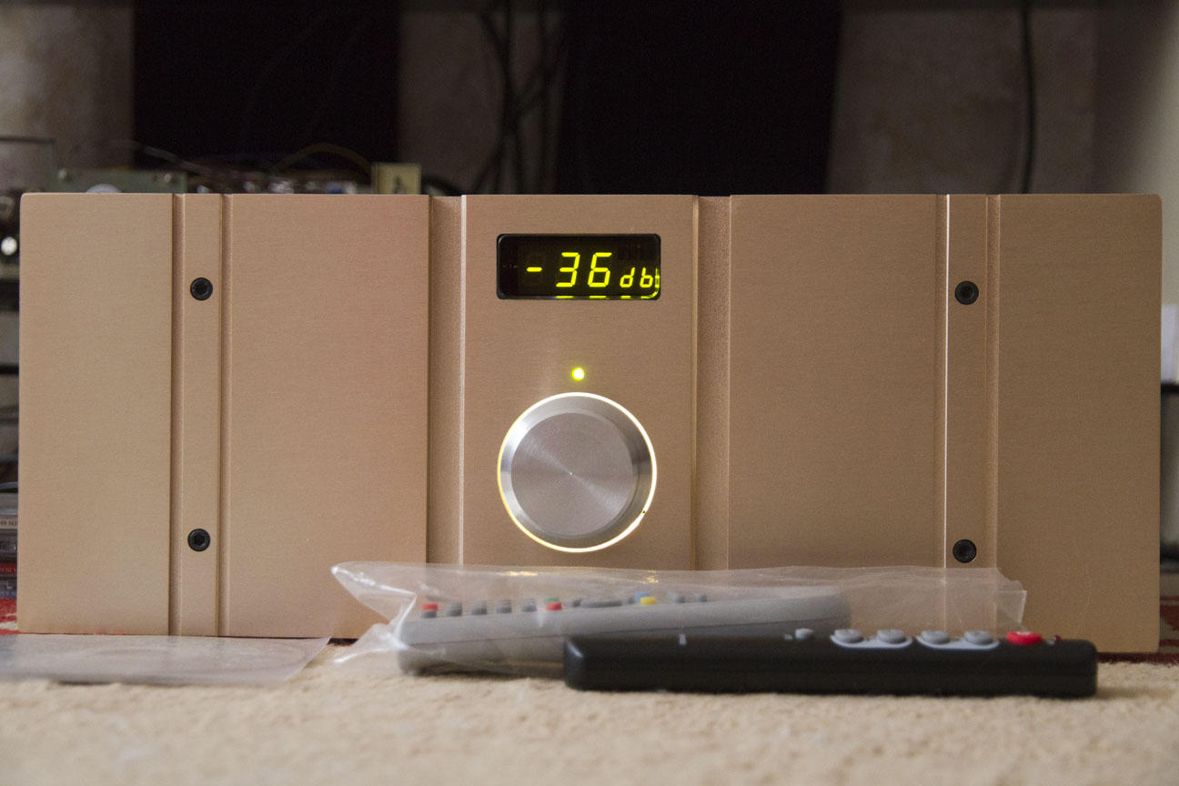

  5. #1744
    13.03.2013
    Орел
    660
    По умолчанию Re: Регулятор громкости Никитина с ДУ от antecom
    Очень удобно и не чего лишнего одна ручка и индикатор тем более что в основном использую от пульта
    ага, вот так, например:
  6. #1745
    Завсегдатай Аватар для dekko
    05.04.2006
    6,002
    Mishich, красиво!
  7. #1746
    Завсегдатай Аватар для bogl
    30.03.2014
    Мордовия.
    1,424
    Здорово .И крепление панели спереди смотрится отлично А я заморачивался как закрепить?
  8. #1747
    13,070
    Светодиод пригасить надо, ярковат.
  9. #1748
    13.03.2013
    Орел
    660
    он стоит глубоко в панели (20мм) и просто камера сняла его в лоб + немного подтянул тени в ФШ - вот и кажется, что ярко
    сидя на диване его практически не видно, как собственно и подсветку ручки - все гармонично.
