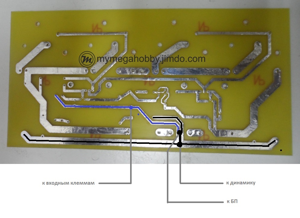

    Разводка земли сделана так. Синим цветом выделена сигнальная земля - от входных клемм до резистора R5 на схеме (он у меня поменян местами с конденсатором ООС поэтому именно он садится на землю).
    Защитный ноль с провода питания и корпус усилителя сейчас ни с чем не соединены (пробовал разные комбинации, но эффекта не получил поэтому пока не знаю куда их подключить).
    Пробовал соединить между собой нули входных разъемов, фон увеличивается еще больше.
    Пробовал отключить питание одного канала, фон другого уменьшается но остается.
    Как думаете будет ли эффект от разрыва сигнальной и питающий земли сопротивлением 10 Ом? Придется резать дорожку, и наугад не хочется такое делать ...

    Еще мысль есть посадить минусы динамиков на землю платы блока питания, но тоже надо всё разбирать и перепаивать, а время еще не скоро появится...
    Вот надо с этого места начать, сделать чтобы не было фона в каждом канале по-отдельности. А потом — делать второй бп для второго канала Это самый надёжный путь, ну или можно играться с бубном (резисторами 10ом).
    Вообще на фото сомнительный полёт мысли, приличные бп выглядят так: http://luch-elec.ru/bp-umzch вход транса с одной стороны, выход (+- и земля) с другой.
    Раньше так и было с трансформатором с двумя независимыми вторичными обмотками (фона меньше не было). Сейчас используется с отпайкой от центральной точки, поэтому подключается сразу на выход.
