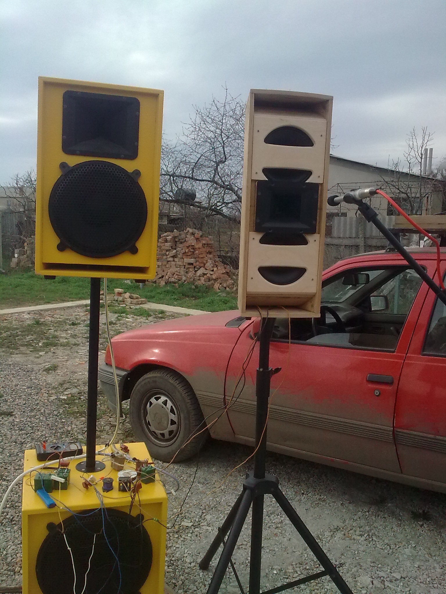

    Предмет бы на фотку какой для масштаба.

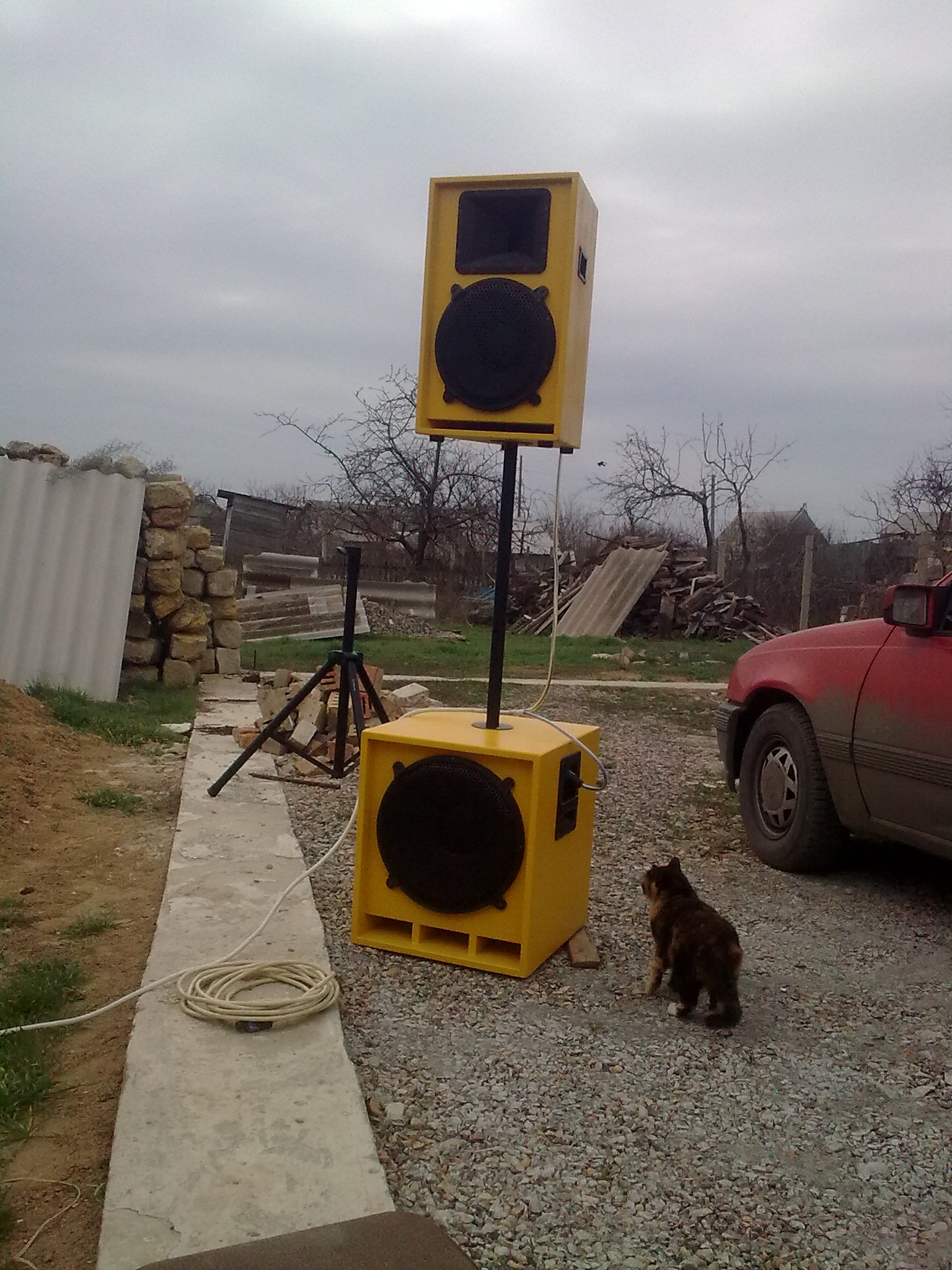

    Vodoley,
    А таскать их как, если придётся? Ручки есть у них?

    интересно посмотреть на измерения мид секции без вч драйвера и под разными углами.
    Через пару дней покажу. Результаты этих измерений к сожалению не у меня. Остались там где мы их проводили.
    А ВЧ это П-аудио 408 ?
    Нет. Это МАГ М112... 8-ки М0811
    Особенно интересно посмотреть PIR импульс.
    Этого у меня нету.
    Посмотри на фотку, где тыльная сторона. Там ручка...

    Vodoley, хорошая работа!
    перегородки на сч я так понимаю для сужения диаграммы по вертикали? + срезаем верхние паразитные частоты как в БП

    Vodoley, все красиво сделано, однако, по моему тут есть ошибка... перекрои должны быть не горизонтальными а вертикальными, ибо они здорово сужают горизонтальную направленность и почти не трогают вертикальную...
    кстати кто считал порты???

    Hrach, вы правы. Эта технология изначально применялась в элементах массивов, поэтому для отдельных (прямостоящих) топов надо бы их сделать вертикальными.
    Vodoley, если я правильно понял, эта панель у вас накладная и крепится винтами. Тогда пока еще кабинет не в финише, их можно переделать...

    Цитата Сообщение от Hrach Посмотреть сообщение
    кто считал порты???
    Все считал Саша, мой корефан. Я только воплощал все в дерево ну и кроссовер тоже собирал сам. На форуме его нету (банально, но у человека даже интернета нету, все по книжкам ориентируется и если надо в интернет, то идет к соседям Его знания в акустике и скурпулёзность привели меня к нему
    Не спорю, ибо не знаю таких тонкостей. Обязательно об этом скажу Саше, пусть подумает и затылок почешет
    Да, ты правильно понял, так что можно еще попробовать и переделать, если это потребуется...

    Две фотки для
    PavelP, Он хотел увидеть масштаб. Размеры кабинета: Высота-670, задняя морда-150, передняя-250 и глубина-270...
    Почему сужают горизонтальную-непонятно. Эти перекрытия в идеале разделяют как-бы излучение одного дина на 2 части, при правильном конструктиве. Там не только перегородка на толщину фанеры, там что-то типа пули......То-есть она уходит вглубь к диффузору. Такие вещи видел в лм на 12 " динах, при разделе в 1.1 кгц . Смысл как-бы изменить расстояние между излучателями, для лучшего взаимодействия при формировании вертикальной дн(смысл в создании дн без интерефереционных пиков и провалов). Причём сдесь горизонтальная дн? Для 8 в принципе при разделе в 1.6кгц такие вставки не требуются. Насколько они вообще сдесь необходимы?
    Все правильно, только там не совсем пуля, а такая хрень, которая повторяет форму диффузора...
    Вот это уже близко к тому, о чем мне рассказывал этот Саша...

    Опа, а я думал, что это горизонтальная контрукция. Конечно, надо переделывать.
    Интересно было б узнать, что там в диапазоне совместной работы драйвера и динамиков.

    А мне имхуется что эти разрезы правильные
    плавная горизонтальная диаграмма и узкая вертикальная - это то что нужно чаще всего.
    В данных топах она будет такой, если топ расположить горизонтально. При вертикальном же положении (как на фото) будет широкая вертикальная и узкая горизонтальная диаграмма направленности, хоть в радиальный кластер ставь....
    Не совсем так. Данные накладки с рассекателями на горизонтальную дн не влияют. Она остается неизменной. А вот с вертикальной там другое дело. Вертикальная дн расширяется, но...на разных частотах по разному. Это вроде как минус. Плюс то, о чем упомянул
    forsash,
    Это все подтверждается диаграммами, которые получены в результате измерений. Они есть в наличии, только все рисовано от руки, а переводить в какой нить файлик, чтобы вылодить в инет, надобно время, ну и желание Если припрет, то выложу...
    Правильно имхуется, только насчет вертикальной чуть по другому. Ну в общем я объяснил, как мог...

    Кстати...Попрошу о помощи. Надо к этим топикам сообразить сабики. Имеются два дина 1201 от МАГа. Кто как думает? Какое оптимальное оформление подойдет сюда, чтобы прилепить эти сабы к даным топикам. Рассматриваю: Кубо, бэймовский sb12, БП6 типа Х1. Мартинсона стремно пилить т.к. Рома как то писал в Андрюхиной ветке о микриках, что ну никак 1201 не ложатся туда. За ответы буду благодарен...

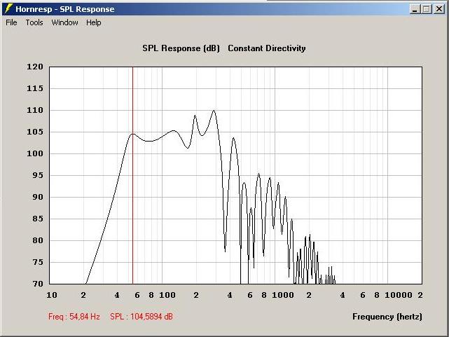

    А я вот как раз собрался запилить парочку Микриков от Мартинссона и как раз на М1201. А потом сравнить со своими микриками, но закрадывается подозрение, что мои проиграют...
    Вот что товарищ Хорнресп показывает 1Вт/1м.
Название:	THAM 12 for MAG M1201 SPL 1W.jpg
    Это в помещении или как? Уж сильно фантастически. У самого Мартиссона на 18 -шке TBX 100 чуйка около 100 выходит.
