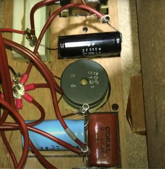

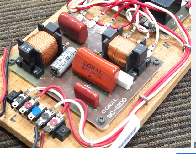

    Всем добрый день/ вечер!
    Акустика- Coral DX-Eleven
    Не могу определить характеристики двух конденсаторов (схемы кроссовера тоже нет):
    1. Черный с маркировкой
    MP 2C 335 K ( или х)
    u-con 5 F
    2. Светло-коричневый с маркировкой:
    Coral Su-2A126 U
    По первому инфы не могу найти нигде, по второму что-то подсказывает, что замена может быть плёнка 2uf 200V?
    Буду признателен за помощь, чем данные родные кондеры заменить на современные.
    Спасибо.
ID:	464918   Нажмите на изображение для увеличения.
  11. #17451
    02.09.2006
    Магнитогорск
    1,052
    По умолчанию Re: Конденсаторы
    MP 2C 335 K ( или х) u-con 5 F
    MP - это производитель, Metall-Paper. А производитель "u-con".
    2C - 160В, 335 - 3,3 мкФ, K +/- 10%
    Coral Su-2A126 U
    2A - 100В, 126 - 12 мкФ, U - ? (не знаю)
    С этим вопросом лучше в тему про акустику, спецы туда чаще заглядывают.

    Огромнейшее Вам спасибо!

    Я очень не уверен что в Corel стоит менять эти конденсаторы.
    Это пленочники, от времени они не портятся.
    Тут если что и менять, то голубой и белый электролиты.
  14. #17454
    Зарегистрировался Аватар для Desinto
    17.12.2024
    Владивосток
    12
    Спасибо, я в курсе, еще замеры не делал, но звук поплыл...(усилок проверил, кондеры в норме)
    С данными АС я уже 14 лет и покупал их не копанными.
    В НЧ секции стоит кондер Рубикон (но не Black Gate) в СЧ/ВЧ стоит голубой Black Gate.
    Что будет не в норме-под замену, остальное останется родное.

    Desinto, За цифры меня перепроверять не надо, я их не с потолка взял, расскажу, что бы тоже знал:
    335 - третья цифра - это множитель степени х5, т.е. 33 дополняем 5тью нулями, получается 3300000 пФ, в мкФараде 1000000 пФ = 3,3 мкФ
    126 - множитель степени х6, понятно объяснил?! Про замену спроси, надо иль как, а то перепроверять цифры ... вот и помогай ... будь здоров

    это множитель
    Позвольте вопрос-от чего зависит множитель?
    Почему в одном случае он 5, а в другом 6?
