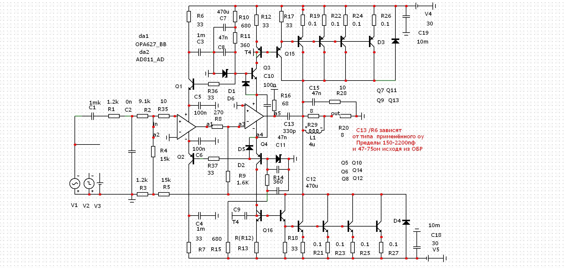

    Сергей . Сейчас пытаю вот этот усилитель.Можете его прогнать по своей методике. На односигнальном методе характеристики великолепны .Что покажет ваш метод?
    Диоды ограничителя в МС-11 отключите. Ругается .

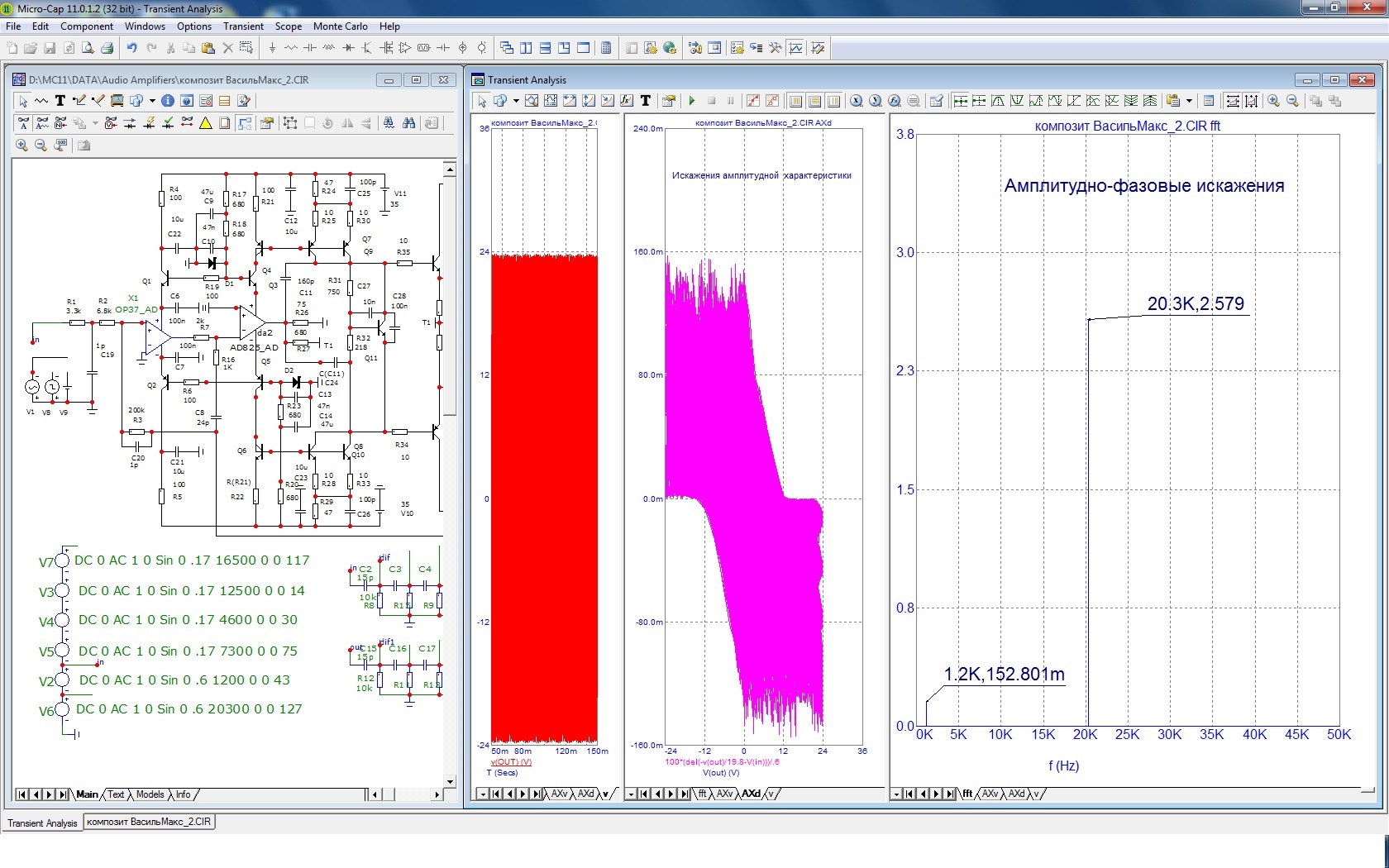

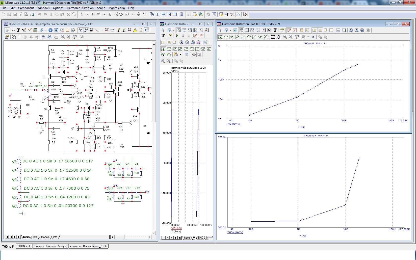

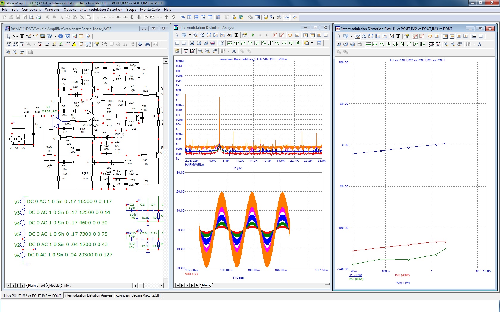

    Максим!
    На синусе действительно все великолепно.
    Для запуска на сложном сигнале пришлось модель чуть подправить.
    В фильтре питания ОУ емкости пришлось уменьшить, входную емкость обошел, так как в динамике на сложном сигнале наблюдается уход нуля до 1,5 В.
    Первый ОУ дает настолько большой шум, что не удалось с наскоку что либо измерить, не обессудьте поменял первый ОУ на простейший малошумящий ОР 37.
    С такими мелкими правками процесс анализа по моим методикам начал действовать.
    На рис.1 THD в полосе частот, если смотреть THD без шумов, то просто не понятно как такие мизерные значения можно получить.
    THD с шумами дает результат приближенный к реалии, от двух операционников сложно ожидать лучший THDN.
    На рис. 2 интермодуляционные искажения второго и третьего порядка не достигают - 170 дБ.
    Прекрасный результат.
    На рис.3 амплитудно фазовые искажения (АФИ) для двух частот воздействия 1 кГц и 20 кГц.
    Уровень АФИ стабильный во всем диапазоне выходных напряжений, что говорит о статическом характере АФИ, и это замечательно, лампы также дают статический АФИ, такие искажения почти не воспринимаются на слух.
    Конечно, уровень АФИ по частотному диапазону имеет существенную неравномерность, создавая тембральный разбаланс близко 2,5%, это наверняка слухачи почувствуют.
    Ведь в ламповых каскадах статические АФИ имеют уровень до десятых процента и статические АФИ имеют приблизительно одинаковый уровень во всем частотном диапазоне.
    Т.е. данный усилитель до ламп по АФИ пока не дотянулся, однако имеет уникальные параметры, с чем можно поздравить Максима.

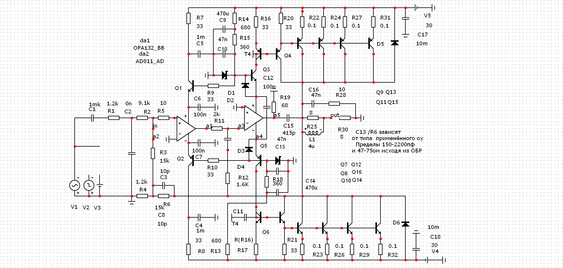

    Первый УД26 где ныне взять ,тогда уж OPA627.
    Проверил пару моделей OPA627, OPA637 от разных производителей, амплитудно-фазовые искажения такой микросхемки сильно завышены, десяток процентов.
    Сложно сказать, что в микросхемке не так, два стандартных диф. каскада, внутренняя коррекция, может режимы каскадов дают нестабильность АФИ.
    ссылка на спецификацию микросхемки.
    Хорошие результаты дает NE 5532, меньше искажений АХ и не много меньшие АФИ, Кг и ИМ получаются чуть выше чем с 140 УД26.
    В целом NE5532 (как альтернатива 140УД26) в паре с AD825 стабильны в усилителе и дают хороший результат.

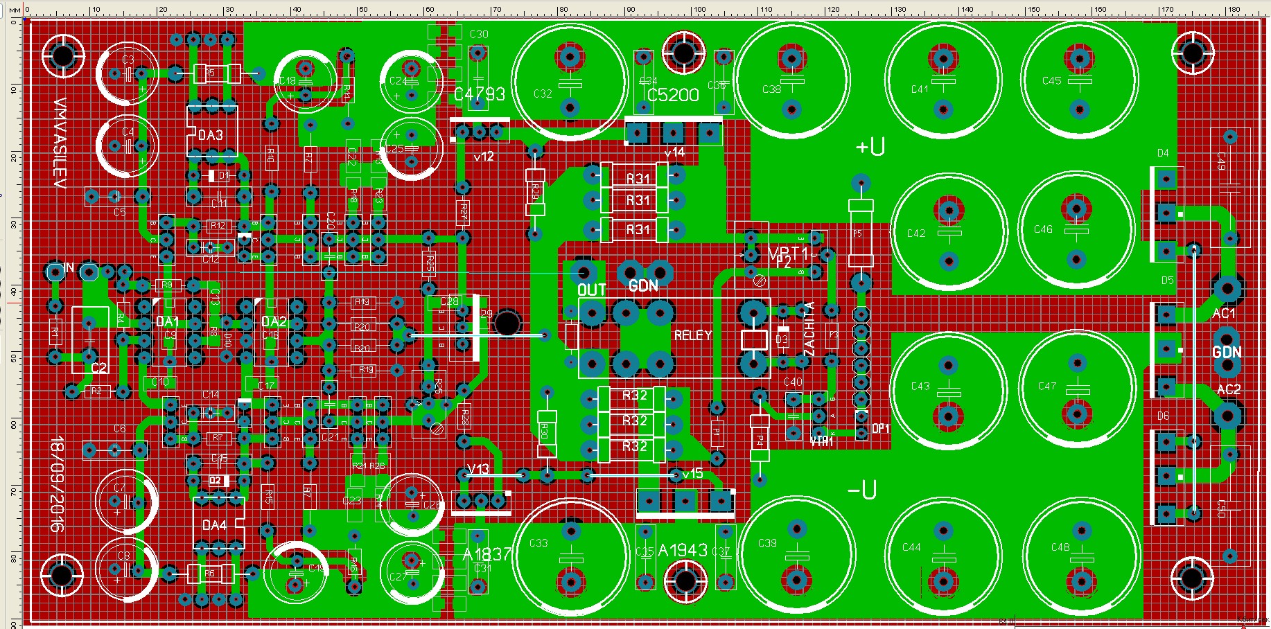

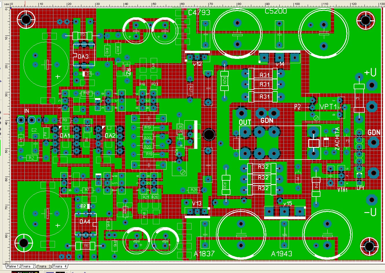

    Дорогое удовольствие .Уверен,что и ОРА132 вполне хороша. Я не верю всем этим моделям.Все же они неточны и довольно идеальны.
    офф 5532 на вход уверен не стоит, лепить интегратор под нее смысла нет. Я поиски УМ завершил, вариант режим В и режим АВ мне пока достаточно .
    моноблок с защитой от перегрузок проработан, плата для заказа готова .Вот такая
Название:	моноблок  прост&#1.jpg
    Хорошая плата, но, я думаю, что всю левую часть лучше было бы развести на смд - заодно она прилично поджалась бы.

    Ну АФЧХ, режимы ,сшивки местных и общих оос достоверные в микрокапе.
    СМД элементы не панацея . Мельчить не стоит
    Кстати, при увеличении выходной мощности более 20 Вт на АХ появляются переключательные искажения при токе покоя выходного каскада 200 мА.
    Крайне не рекомендую снижать токи покоя ВК ниже 200 мА, на 20 кГц переключательные заметны.
    Очень полезно добавить емкости по 2 мкФ между базами буфера и базами выходных транзисторов, это значительно снижает зашумленность АХ, что отражается в понижении фазовых шумов.
    Хороший усилитель получился.
    По печатке не подскажу, анализ нужен, сложно разобрать что там где, спецов много на форуме по электродинамике и квантовой механике, наверняка дадут рекомендации.

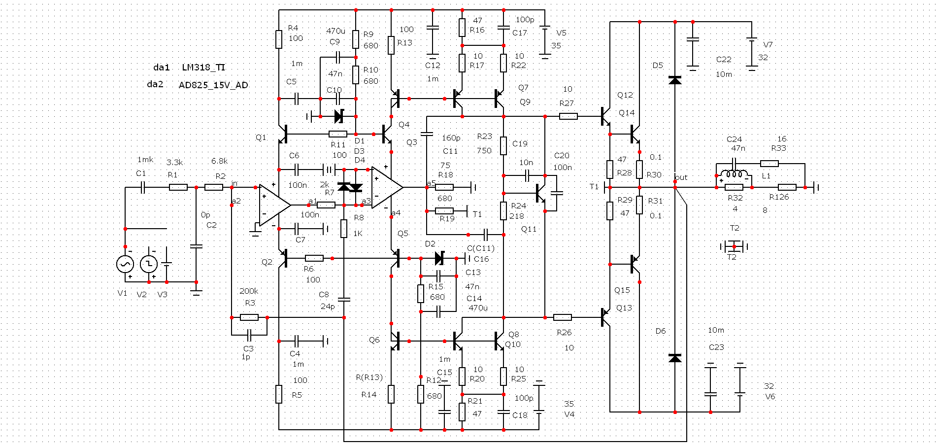

    Ну оптимальный ток покоя с А1943/С5200 250ма . В-шник на 4 парах А1930/С5171 с током покоя 2ма на пару ,в таком режиме эти транзисторы великолепны.
    А платы, я под себя делаю,под свои детали.
    pyos
    так что ли?
Название:	простой композ&#10.jpg

    На второй схеме надпись красным "С13/R6 зависят от типа применённого ОУ" - наверное R16 имелся ввиду?

    Цитата Сообщение от Andrew1 Посмотреть сообщение
    Зато AD825 имеет меньшие НИ, почти на порядок большую скорость нарастания...
    А LM318 Сергей Агеев в своем СЛ тоже ведь не просто так применил.
    Максим нашел прекрасное сочетание схемных решений, которые дают в диапазоне до 1 кГц Кг меньше 10 нано%, т.е. ниже 8 знаков после запятой! и ИМ около -180 дБ! цифири на синусе, без учета шумов. С шумами OP37 THDN=0,00004%, LM318 THDN = 0,0006%.
    Скорее тут уже не важно, какую более лучшую "линейную" микросхемку на входе применить, если ориентир Кг и ИМ без учета шумов.
    Но, в тоже время показал, что "мифические" АФИ, говорящие об амплитудной и фазовой девиации самой несущей воздействия, либо о ее статическом состоянии, имеет неравномерность статического характера до 2,5% в диапазоне звуковых частот. Против 8 знаков после запятой это серьезные цифири.
    К тому же, до конца не уверен и нахожусь в поиске по поводу начального участка характеристики АФИ в начальном диапазоне входных напряжений.
    Как правило, различные транзисторные схемные решения (не считая режим А) имеют динамический подьем АФИ в начальной зоне воздействия. Подьем может быть любым, от очень короткого до равномерного подьема от нуля до максимального напряжения воздействия. Чем короче такой динамический участок АФИ, тем он менее заметен.
    Для схемы Максима пока такие поиски не проводил, скорее динамический короткий участок АФИ в самом начале существует, однако его заметность нужно будет прослушивать в железе. Лучше измерения провести в железе, если Максим даст данные, графики выложу.
    Занимаясь с Максимом не первый год схемотехникой , считаю его одним из лучших конструкторов. Надеюсь что не только мы с Вами его оцениваем по заслугам.
