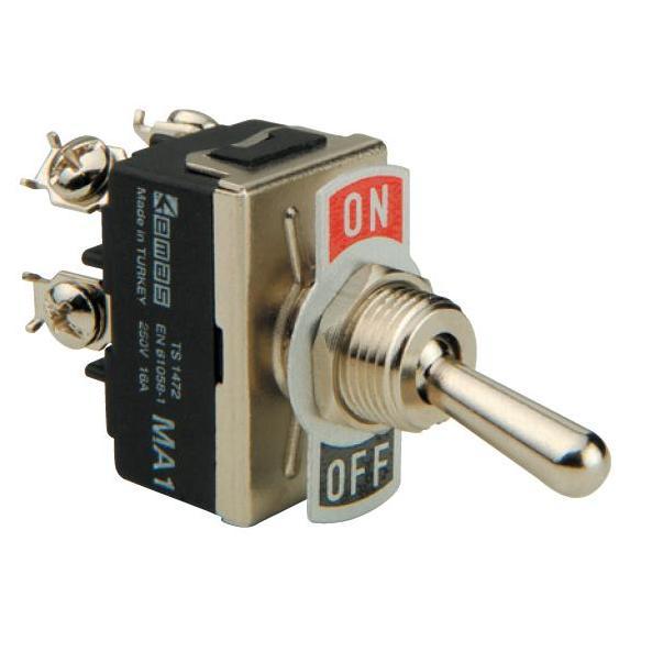

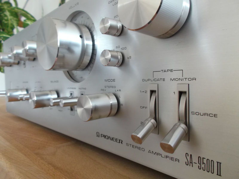

    Камрады, а есть идеи как вот такой тумблер
    облагородить до
    ? Подсознание говорит, что нужно вырезать из толстого алюминиевого листа какое-то подобие коромысла.

    Старый знакомый Аватар для Electro_maniac
    25.11.2005
    516
    По умолчанию Re: Конструируем корпус усилителя
    Там скорее нечто такое стоит http://www.ebay.com/itm/2pcs-ALPS-TV...oAAOSwGzlTuFAr

    18.06.2004
    Донецк
    2,026
    Можно наверное просто рычажок удлинить красивым металлическим стержнем, но боюсь, слишком уж большой радиус хода будет.

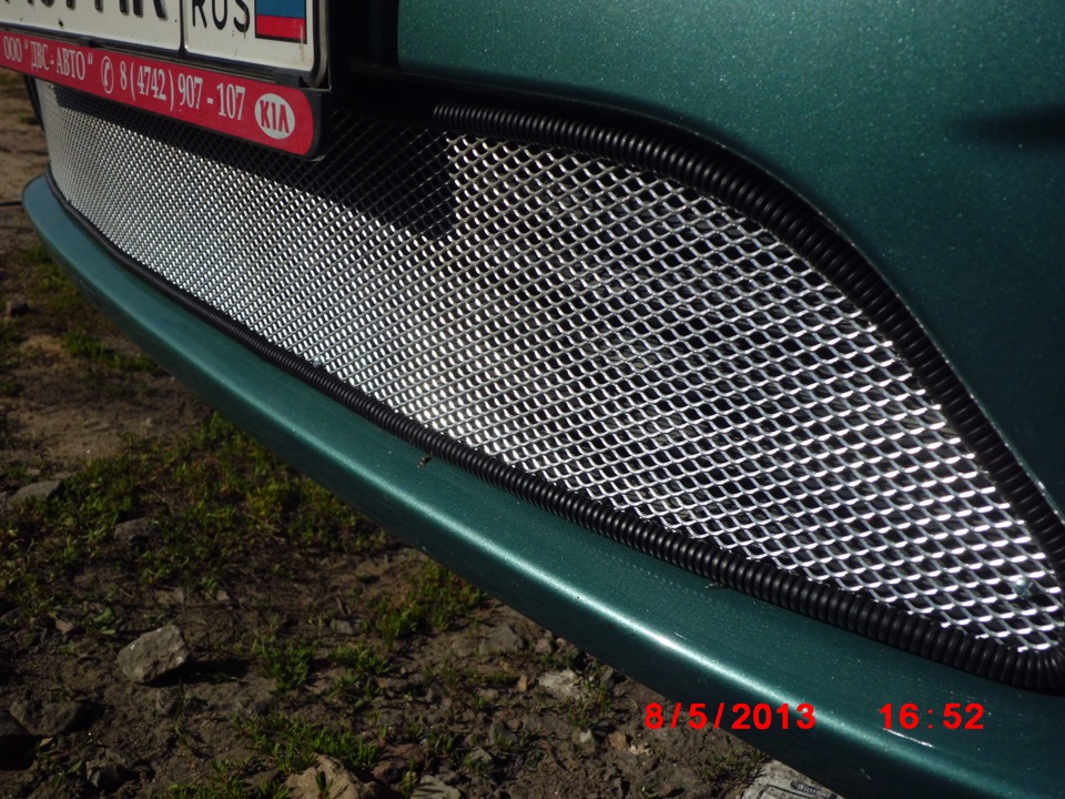

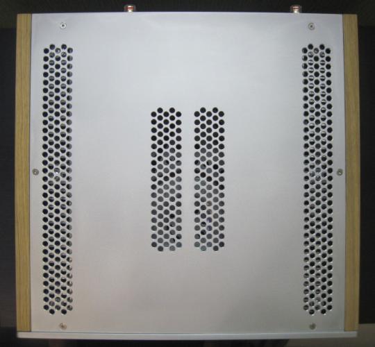

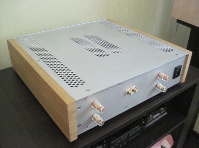

    Коллеги самодельщики, поделитесь опытом, как сделать в домашних условиях красиво серию отверстий для вентиляции в листовом металле крышки усилителя?

    18.06.2004
    Донецк
    2,026
    Я буду делать "окно", закрытое алюминиевой сеткой. Такая сетка на авторынках продаётся, обычно ею закрывают отверстия в бамперах и фальшрадиаторах.

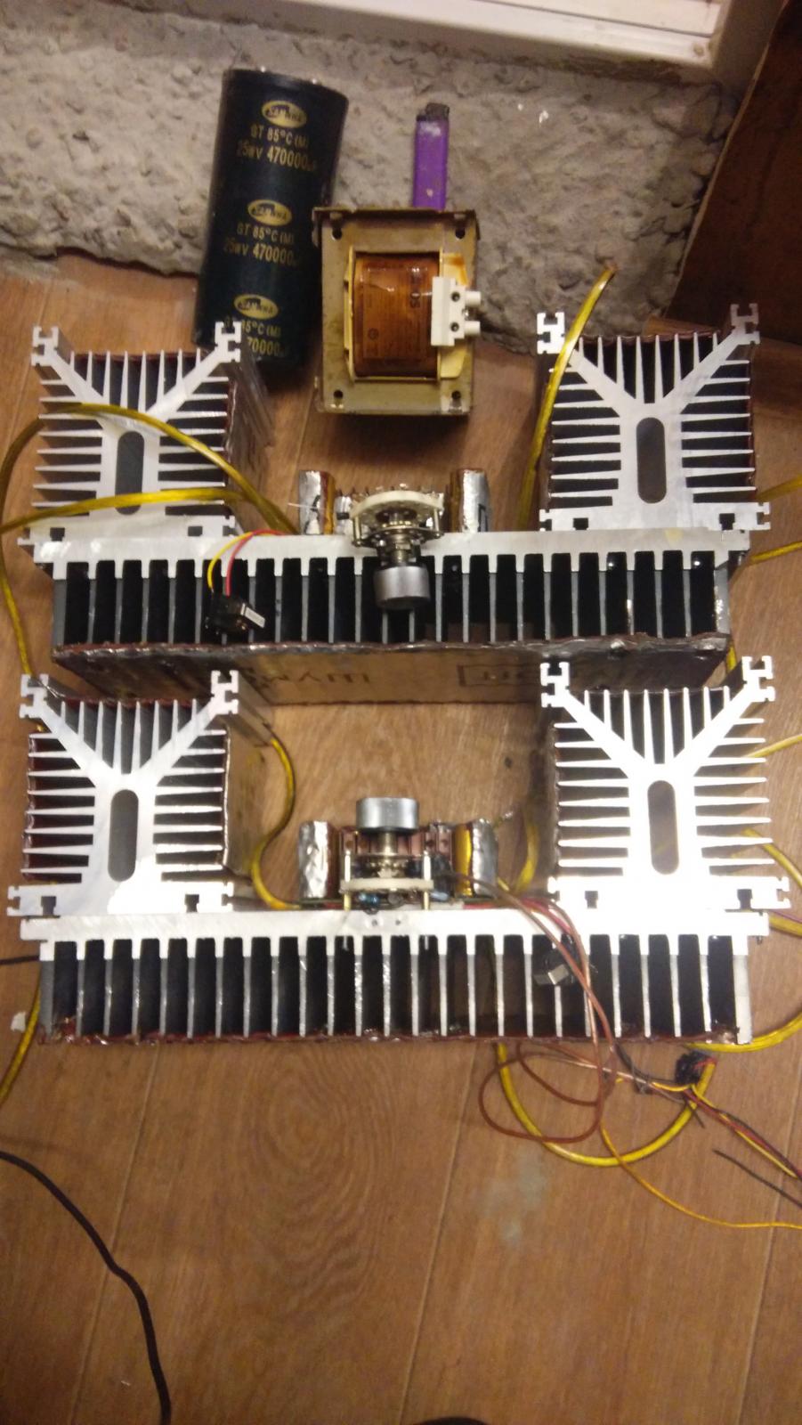

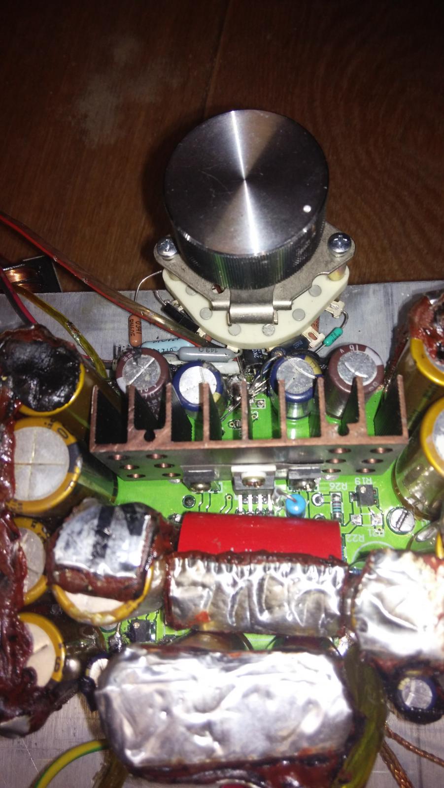

    "Корпуса" будут вывешиваться под потолок. К каждому - по два дросселя и по 4 ёмкости по 0.47фарад.
ID:	254285   Нажмите на изображение для увеличения.

    23.01.2006
    г.Орел
    35
    1,132
    sewerin, специально сделано настолько страшно?

    2,806
    Слово "КРАСИВО" имеет множество оттенков ))
    Есть умельцы - сверлят по разметке. Но я бы так не смог наверное ))
ID:	254289 Нажмите на изображение для увеличения.
