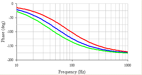

    В том-то все и дело, что переполюсовка не поможет. Дефект фазы может составить градусов 20-30, например. Именно плавная регулировка нужна, а не 0 / 180.
  7. #1726
    10.05.2010
    2,104
    Ладно поставлю, как по схеме выше, место переключателя поставлю подстоечник.
    на каких динамиках вернее диапазонах нч/сч/вч этот дефект вылазит? или на все 3 полосы делать фазовращатель?

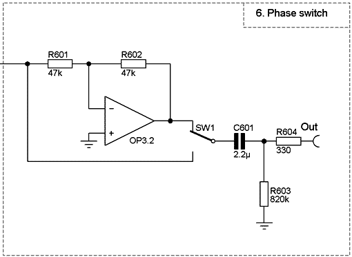

    ---------- Добавлено в 19:40 ---------- Предыдущее сообщение в 19:20 ----------
    Цитата Сообщение от Аудиокиллер;
    Я долго выбирал между плавным регулятором и фиксированным, но все же предпочтение отдал последнему. С одной стороны плавный регулятор вроде бы позволяет выставить фазу точь-в-точь, но это только на первый взгляд. У плавного регулятора сдвиг фазы зависит от частоты. На рисунке слева каждая линия соответствует определенному положению ручки регулятора. И какой же сдвиг фаз получается в каждом ее положении? Например "в зеленом" от 50 до 125 градусов в рабочем диапазоне частот.
    Таким образом получается, что пытаясь сделать "более точный" плавный регулятор на деле получаем новый головняк - ведь теперь правильно настроить фазу станет еще сложнее - на разных частотах она разная и у сабвуфера, и у регулятора фазы (т.е. в домашних условиях настройка невозможна без специального оборудования, обычной в таких случаях бутылкой не обойдешься!). То есть к неизвестно какой ФЧХ (по звуковому давлению) сабвуфера прибавится неизвестно какая (но не линейная - это точно) ФЧХ корректора.
    На самом деле, у плавного регулятора преимущество все же есть: если изначально знать ФЧХ сабвуфера, то можно спроектировать регулятор таким образом, чтобу его ФЧХ компенсировало сабовскую. Тогда получается "два в одном" - и регулятор, и компенсатор!
    Почему я не привожу здесь такую схему - да потому, что мне неизвестна ФЧХ сабвуфера! А в фиксированном регуляторе фаза сигнала от частоты совершенно не зависит (я имею ввиду только блок регулятора фазы, фильтры-то крутят фазу дружно и весело, и корректор Линквица вместе с ними). Он устроен очень просто - есть инвертор, и мы снимаем сигнал или с его входа, или с его выхода.
    Внимание! Правый по схеме вывод переключателя (соединенный с С601) на печатной плате расположен посередине между левыми по схеме выводами. Провода, идущие к переключателю, могут "ловить" помехи, поэтому их желательно делать максимально короткими.
    Нужна не регулировка фазы, а скорее временная задержка СЧ/ВЧ. Видимо т.к. "У плавного регулятора сдвиг фазы зависит от частоты."
    НЧ более тяжелый и более "тупой"+резонатор надо "завести" - отсюда и отставание по фазе.

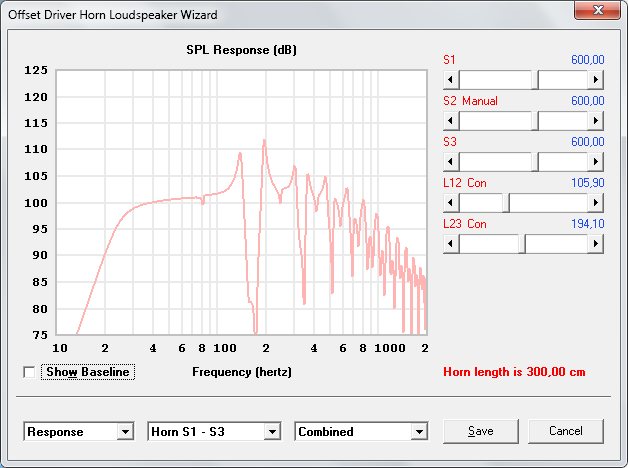

    Приветствую, проконсультируйте, если не трудно.
    Выбираю динамик для постройки лабиринта. Просимулировал штук 15 динамиков по параметрам из datasheet*ов. Хороший результат (по цене, АЧХ, размерам) дал вот этот - Peerless SLS 8" 830667.
    Нашел три datasheet*а к нему, все вроде как официальные, но везде были разные параметры ТС. Но, что странно, даже с разными параметрами, в итоге получал почти идентичные результаты. Надеюсь это говорит о правильности симуляции
    Вот то, что насимулировал. Нажмите на изображение для увеличения.
ID:	193745 Подскажите, не упустил ли чего?
    PS. Из этих графиков можно сделать вывод о динамичности на которую способен саб? Ну может он будет гудеть и выть, а не отыгрывать партию. Или такая конструкция по-умолчанию лишена недостатка в динамике? Это я все к тому, что если получилась такая чудесная АЧХ, то значит где-то должен быть подвох
    Все это затевается чтобы получить сабвуфер (а в идеале 2) с честной ачх на 20-70Гц в компанию к колонкам Союз 130АС-002.

    С формальной точки зрения все абсолютно верно, хотя можно сделать и 290 квсм и 2.7м. Если же разобраться, ящик получился на самом деле под 12" автомобильный длинноход. Прямо хоть бери да ставь мой любимый SWG1244 иже с ним . Я это к тому, что конструкция настолько же безукоризненна (почти, чуток затянуто вниз), насколько и бессмысленна с утилитарной точки зрения: такой маленький динамик физически не даст требуемого давления на суббасе.
    И далее с утилитарной же точки зрения. Желание получить 20-80гц благородно, но малодостижимо. Первая октава потребует немыслимых габаритов и (или) мощностей, я ограничился-бы снизу 30 герцами. Если же делать просто НЧ-секцию с претензией на низкий бас, то лучше ставить более моторизованный динамик с Fs повыше, те же асалабы B2006 и особенно B2016. Или B2532. В этом случае не будет залезания в 30гц и ниже, а пик порта не будет так оторван от Fs (оттуда обострение ГВЗ). Не говоря уже о габаритах. Если делать саб - ставить голову другого калибра. Кроме того, пытаться подружить Союзовско-прибалтийские трехполоски с сабом вообще проблематично, их способность играть 40гц в данном случае только во вред пойдет. Заткнуть фазоинвертор и принудительно отфильтровать по 70-80гц, а еще лучше сделать компактные ящики с родными куполами и мидбасовыми головками 6-8" вместо низкочастотников. Это был-бы интересный проект.
