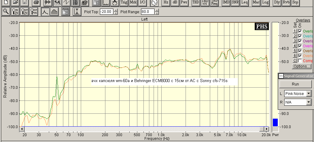

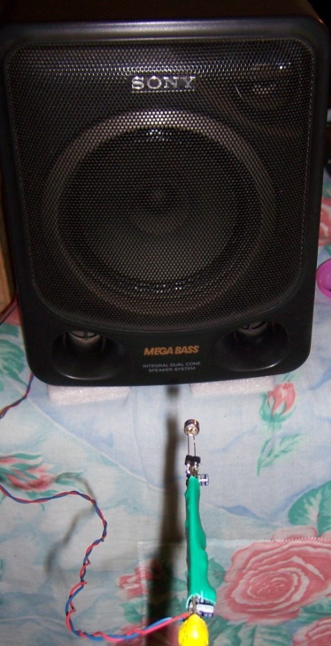

    Померил 4 капсюля wm-61 с Элитана- http://www.elitan.ru/price/index.php...m=y&find=wm-61 ,их маркеровка-61G11,
    разница по чуйке 4 капсюля wm-61 относителино беринжера(красная ачх) и его капсюля(wm60a маркеровка 60G44,зелёная ачх) с предом на 2 транзюках.
    Беренжер калибровал его снятой ачх и согласно этой калибровки сделал замеры 4 капсюлей wm-61

    Похоже капсюли испытывались голенькие,без корпуса,и попали в резонанс в районе 50 Гц,и ниже по частоте большая погрешность видимо тоже от этого.

    Ниже 50 Соня не играла - это внешний шум так по разному выглядит
    Тоесть когда строили график WM60 (нижний) Этого шума небыло?

    По умолчанию Re: Выбираем измерительный микрофон...
    На втором вложении приведена частотка этой Сони - ниже 40 шум, как получен график WM60 ???
    На wm-60a почемуто наводится с сети 50гц ,хотя и стаб стоит 1058ен8,а вот с wm61a с тем же предом и стабом в спектре нет выброса на 50герц и так как я привёл графики wm61a за вычитом WM60 ,поэтому естественно что пик на 50герцах у WM60 дал яму в результирующей ачх.
    Подытожив мона сказать что у WM61а больше чуйка ,меньше спад на вч и в особенности на нч,лучше линейность и помехозащита,но по идентичности чувствительности мои экземпляры уступают WM60.
    Также в ходе эксперимента был развеян миф о влиянии мифического рассекателя на капсюле и воздействия на ачх диаметра трубки в которую установлен капсюль,по крайней мере от 6 до 15мм никакой разницы!!!!

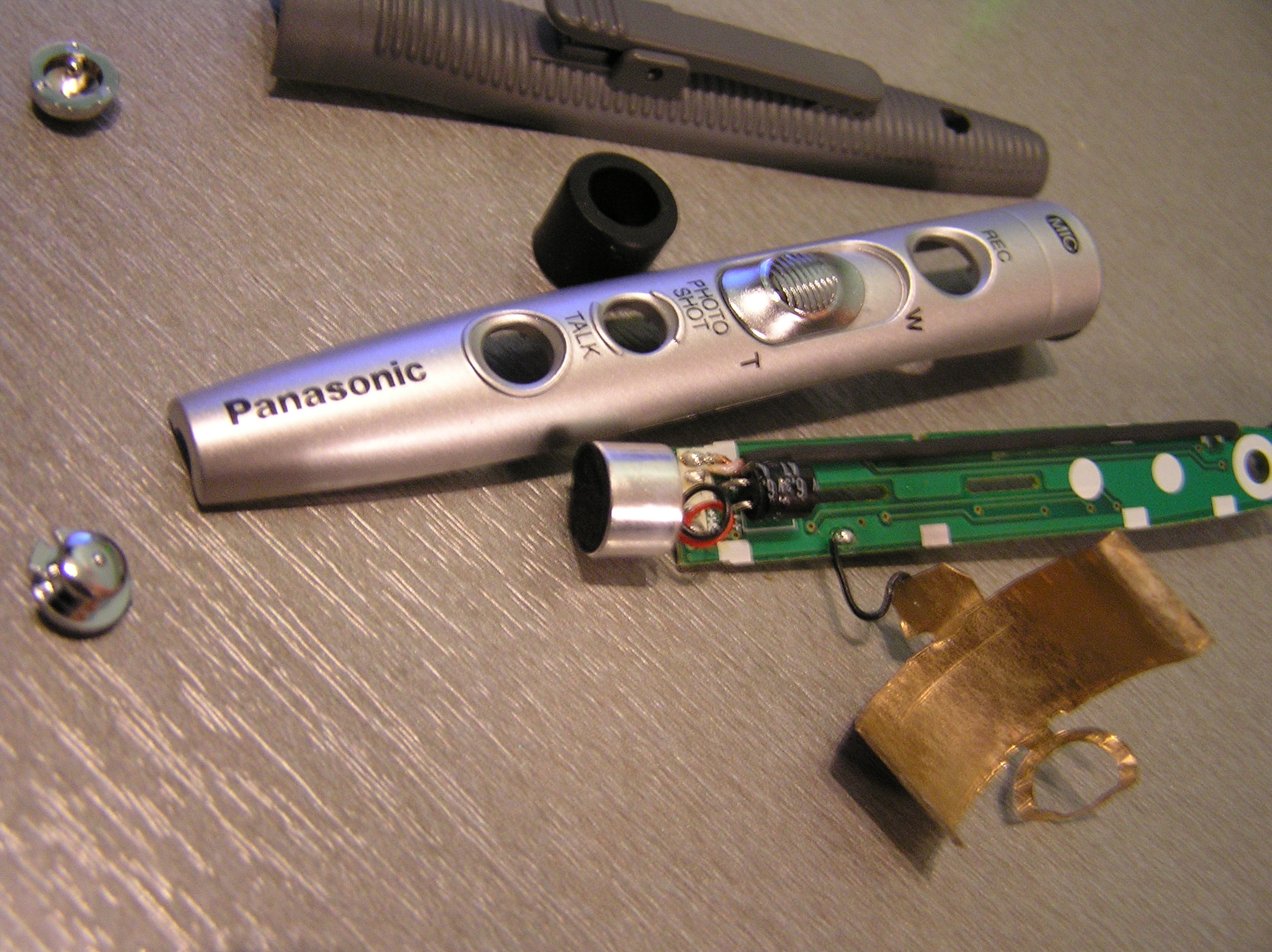

    От какой-то видеокамеры старой нашел такой микрофончик. Интересуюсь можно ли этот капсюль в измерениях использовать? Из маркировки только две буквы VB. По габаритам в диаметре 9мм, высота 6мм.

    pushistik, ищите мелкие капсюли, то что у вас это не то. Но если повезёт может для любительский целей и сойдёт - надо сравнить его с чем то боле менее ровным.
