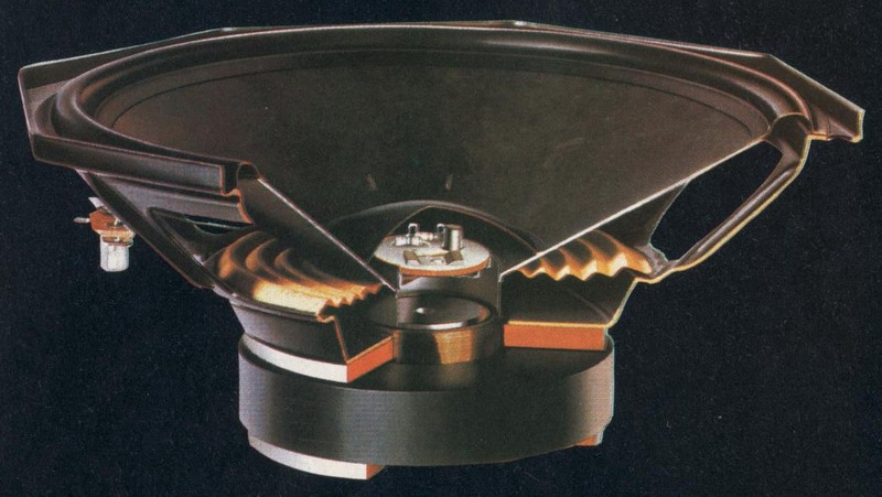

    Цитата Сообщение от Yauhen Посмотреть сообщение
    Не, ну так наши S-70 с пьезоэлементом сделаны и запущены в продажу ещё раньше.
    статья для самоделкиных, все четко и ясно и рабочее.
    В серии и продаже ЭМОС у Филипса с 73года, а в литературе описаны принципы в 68м, 75ГДН тогда еще в планах не было...

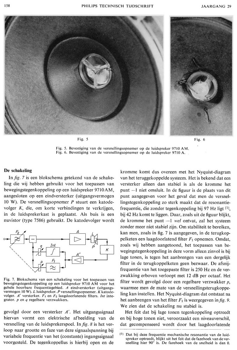

    Александр К.,

    Цитата Сообщение от был it Посмотреть сообщение
    ... в литературе описаны принципы в 68м, ...
    Литературу уже обсуждали.
    Александр К.,
    Может я слепой ...
    Интегратор ставится после сумматора. И я его не вижу.
    Конечный результат (глубина ЭМОС, АЧХ) - ну уж куда скромнее
    там две кривые, с (эмос) и без, которая из них?
    которая с (эмос) 20Гц / -1дБ
    Последний раз редактировалось был it; 02.08.2009 в 12:06. Причина: Добавлено сообщение
  14. #1733
    01.01.2006
    г. Волгоград
    507
    Скромненько ... И сомнительно. В зоне резонанса глубина ЭМОС 4 дБ, а на 20Гц увеличение уровня - 9 дБ. Ну очень сомнительно.
