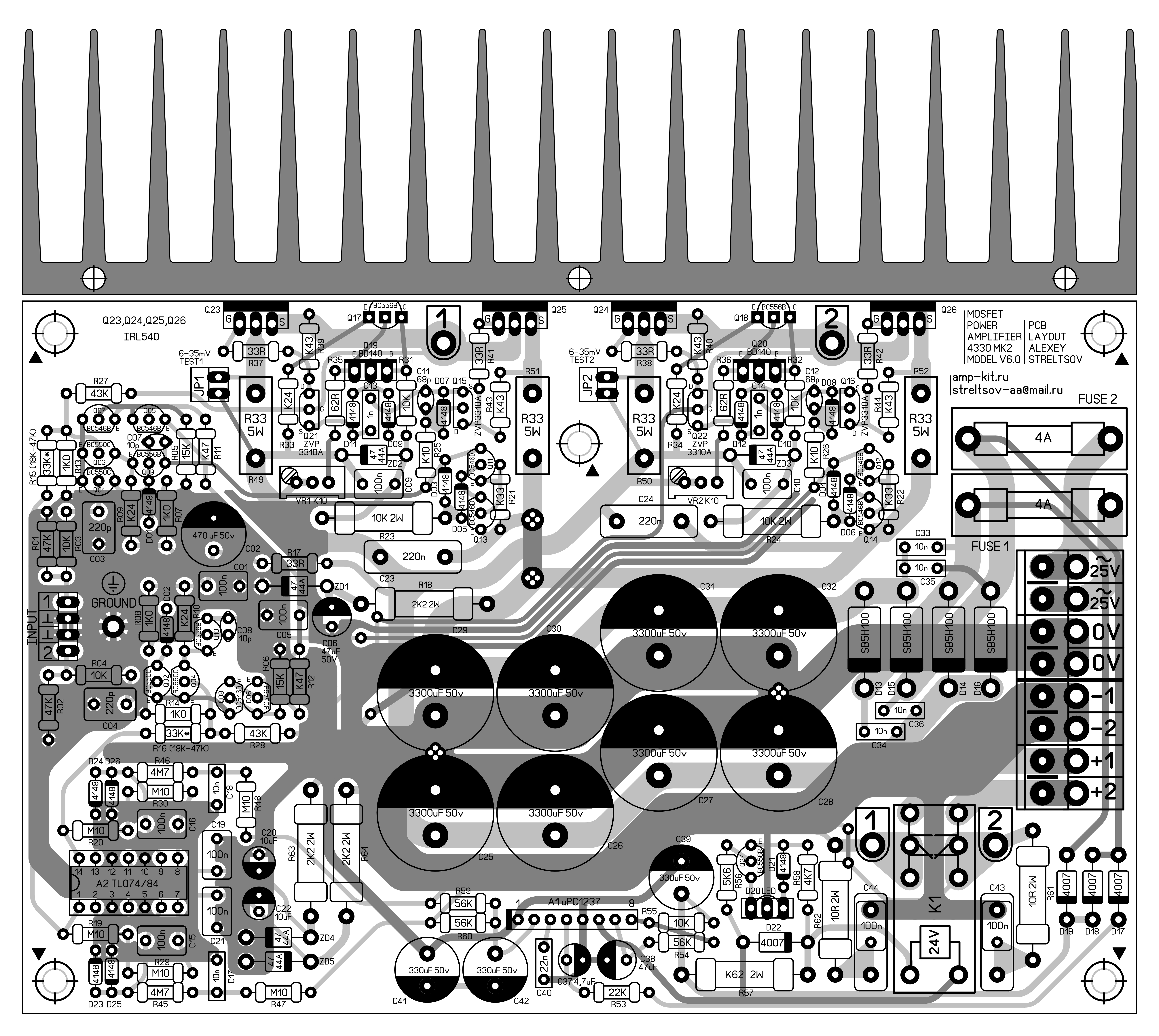

  3. #1702
    26.04.2008
    Нефтеюганск
    75
    По умолчанию Re: Клонируем Creek 5350 Никитина
    С11 не в том месте стоит.
    Цитата Сообщение от stanislau Посмотреть сообщение
    Где?
    *литы в питании серво надо 10мкФ
    *выходные полевики не лоджик левел
    Дони, не лезь в дебри...(с)
  5. #1704
    14.04.2009
    рядом с Москвой
    4,446
    со 100µ не заработает?
    работает... хочешь чтобы дифф. выплюнуло при включении ставь 100
    Спасибо, что "не доделали", ибо плата получилась !
    Не фонит, не шумит, спасибо Алексею Никитину, не даром форум покинул.
  18. #1717
    Частый гость Аватар для stanislau
    01.02.2010
    477
    Электролиты можно и меньше поставить. Пороговое напряжение КП746Г 1-2В.
    Остальное вроде поправил.

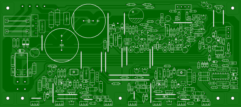

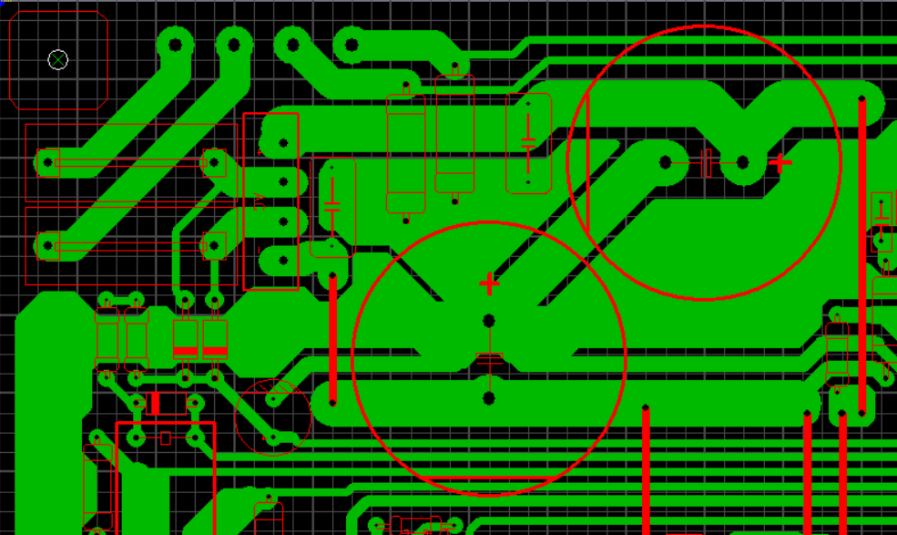

  19. #1718
    28.12.2012
    4,089
    Цитата Сообщение от Neko Посмотреть сообщение
    А блок питания? Там тоже на плате смонтировано.
    если хочешь именно 5350 - то жми => сюда
    по этим картинкам можно полностью скопировать печатку для перерисовки в Sprint в качестве шаблона ПП.
    печатка для 5250/5350 - имеет фигурную форму, что бы преобразовать её в прямоугольный вид можно воспользоваться моими скриншотами моей ПП для 5250
