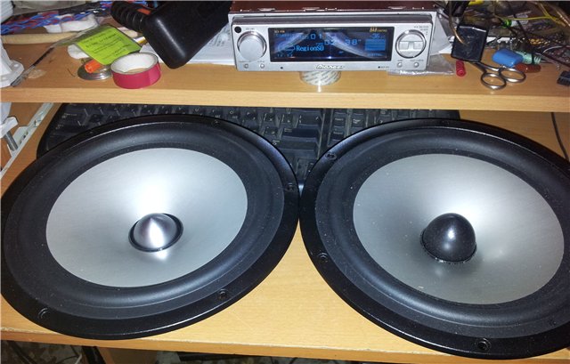

    По умолчанию Re: Тесты, измерения, модификации головок.
    Прежде чем такое говорить , нужны объективные доказательства.
    Дык, кто мешает? Щас материалов для экспериментов как г... за баней. Клейте, меряйте.. если не лень
    Я уже не спрашиваю каким образом вы умудрились в динамик "ввести массивное кольцо Фарадея".
    Ну и правильно..
    Тем не менее, если динамики сделаны для себя, то кольца Фарадея там есть независимо от того, можно ли было обойтись их деревянными аналогами или проводимость имеет значение.
    Вот каркасы СЧ динамиков, которые трудятся в моей последней машине. Кольца Фарадея массивные. Читай - сплошные.
    Аналогичным образом делал тюнинг 25ГДН-1Л-4
    Установка данного кольца преследовала 2 цели. Одна из них та, что тут усиленно обсуждается, а другая - уменьшить объем воздуха внутри каркаса ЗК.
    Я не знаю, как звучали бы тюнингованные динамики со вставками из диэлектрика, но в текущей конфигурации они звучат гораздо лучше, чем без этих колец.
    Есть еще вариант СЧ с обычными кольцами Фарадея из меди и керновым магнитом. Кольца есть как поверх полюсного наконечника, так и под ним. Фото не делал.
    ПС. Что касается измерений. Старый я стал. Лень тратить время на измерения. Все равно измерения на звук не влияют. Если бы за это платили, можно было бы для особо неверующих поделать измерения до и после, а потом поменять 1 детальку и снова до и после и тд пока процесс не найдет своего логического завершения. Пока ухи слышат, не буду мерять. Только в крайних случаях. Делаю для себя.
