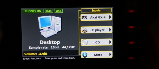

    Это конечно очень интересно, сделать такие кнопки, но как всё это оформить?
    Пока оформлено так. Прикосновение к светящейся точке переключает вход.
    Начальная идея была - четыре кнопки по вертикали справа от дисплея, но не получилось просверлить отверстия в стекле.
    Сенсоры пришлось раздвинуть по вертикали для надежного срабатывания.
    Бумага между стеклом и платой работе сенсоров не мешает, можно напечатать любой рисунок.

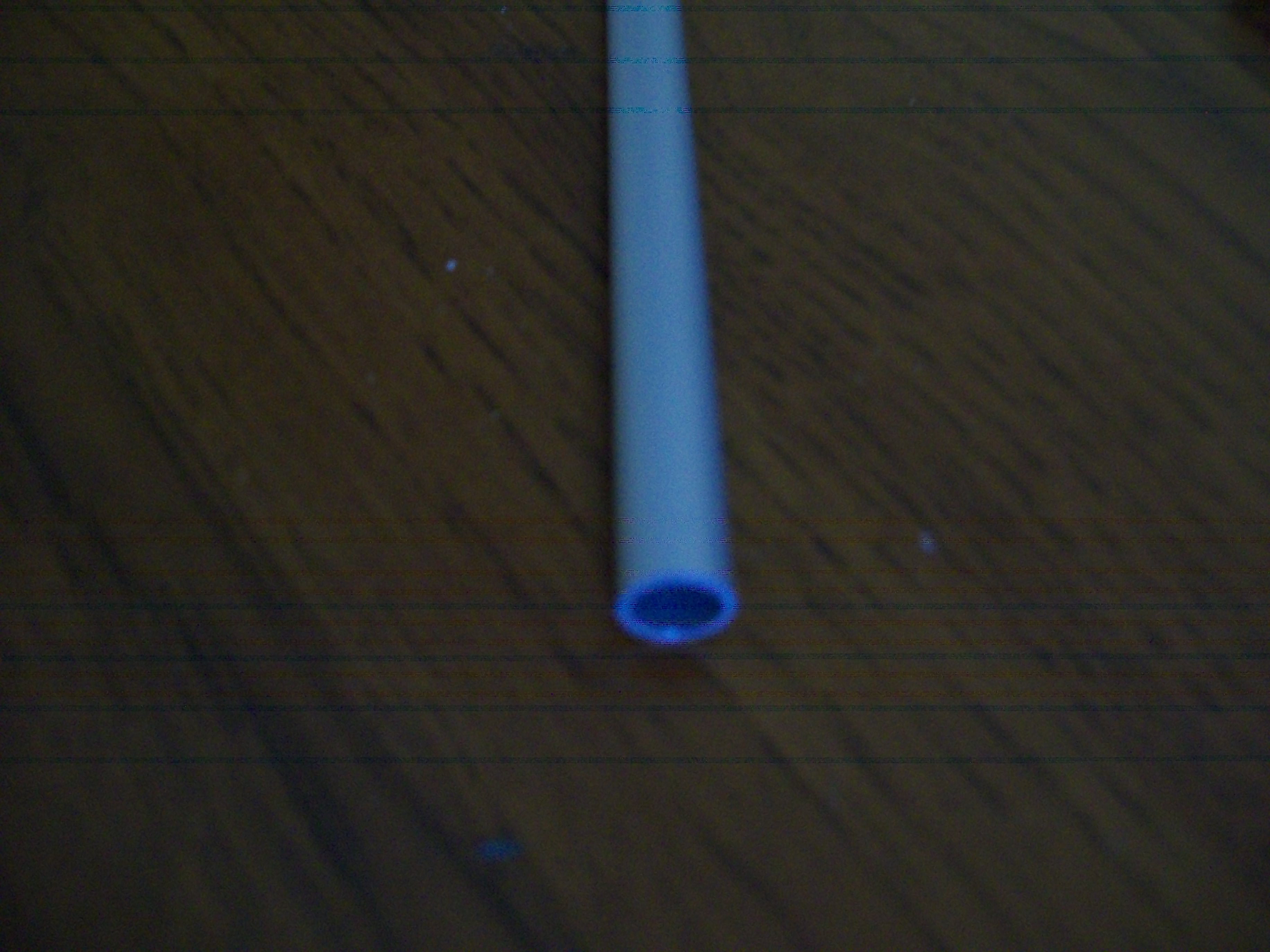

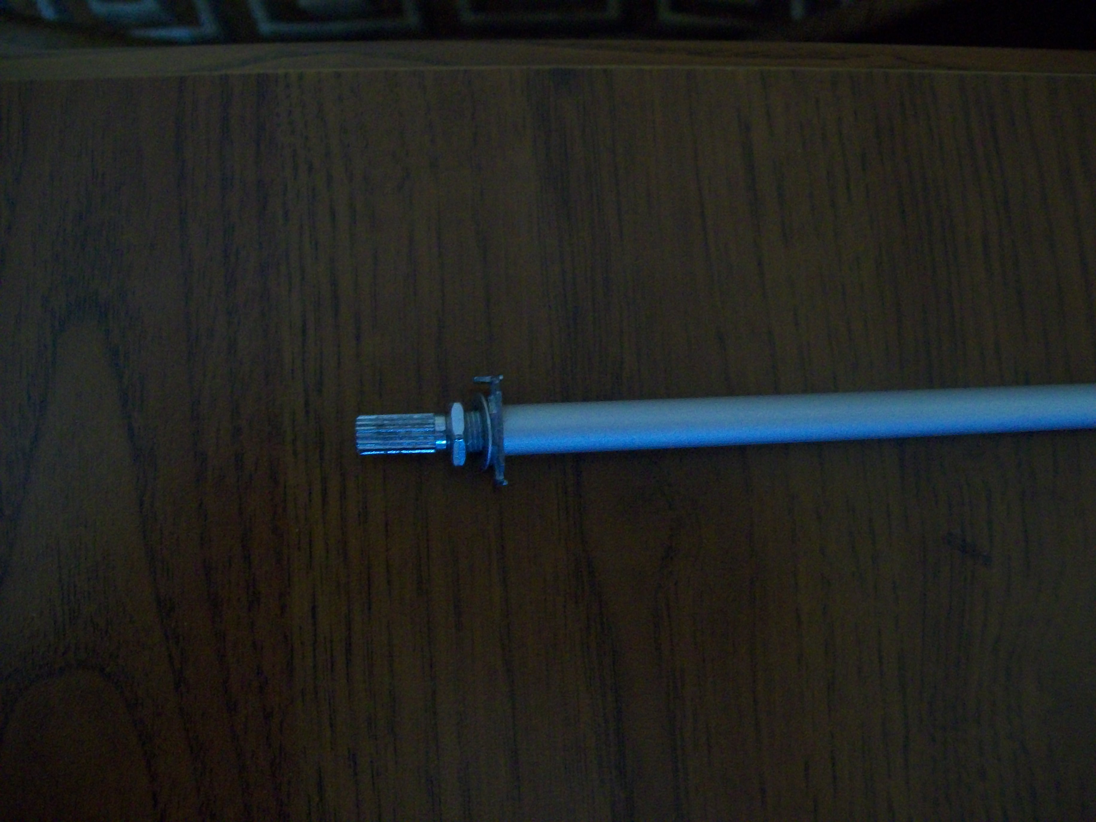

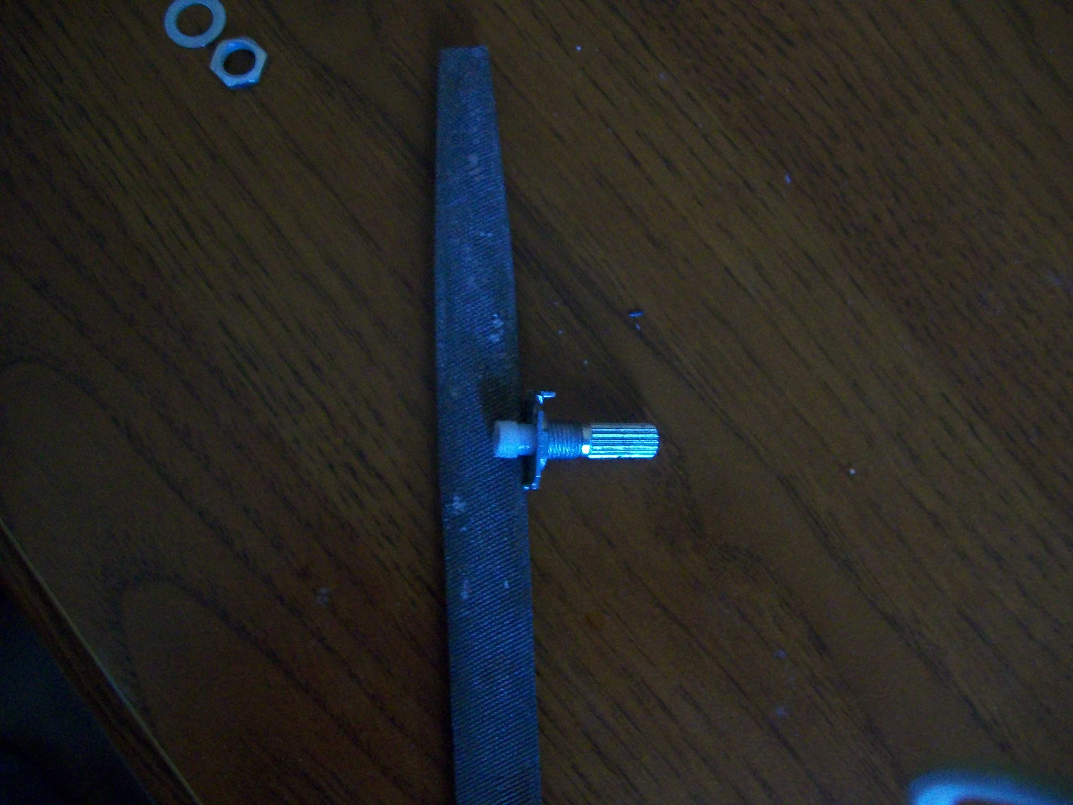

    Сегодня решил доделать корпус усилителя Усилитель по деньгам вышел не дорого но очень отлично по звуку.Для корпуса имеется все единственно в чем встал вопрос это в регулировке громкости и селекторе входов Конечно вариантов много таких как регулятор Никитина и так далее но все это требует доп затрат а мне бы не хотелось.Решил поставить простой переменник на громкость и галетник на селектор но чтобы перенести их в заднюю часть корпуса нужно два удленнителя .Немного подумав решил сделать сам В магазине купил трубку алюминивую ,внутренний диаметр как раз 6 мм 35 руб метр на два удлинителя. Разобрал два китайских переменника Берем вал от переменника ,срезаем лишнее ножом и прижав к напильнику крутим вал убирая заусенцы после этого задняя часть вала плотно входит в трубку Может кому пригодится Нажмите на изображение для увеличения.

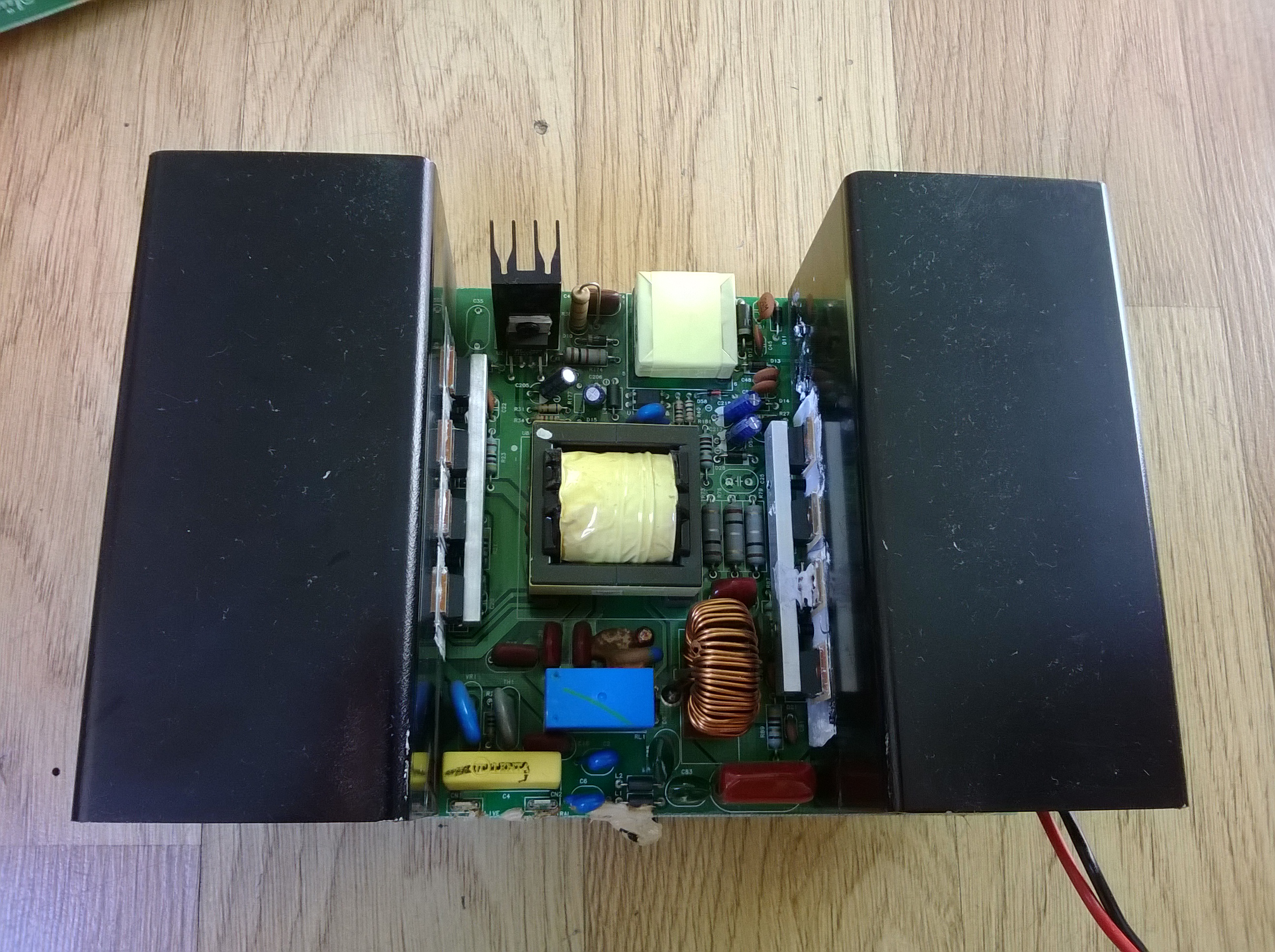

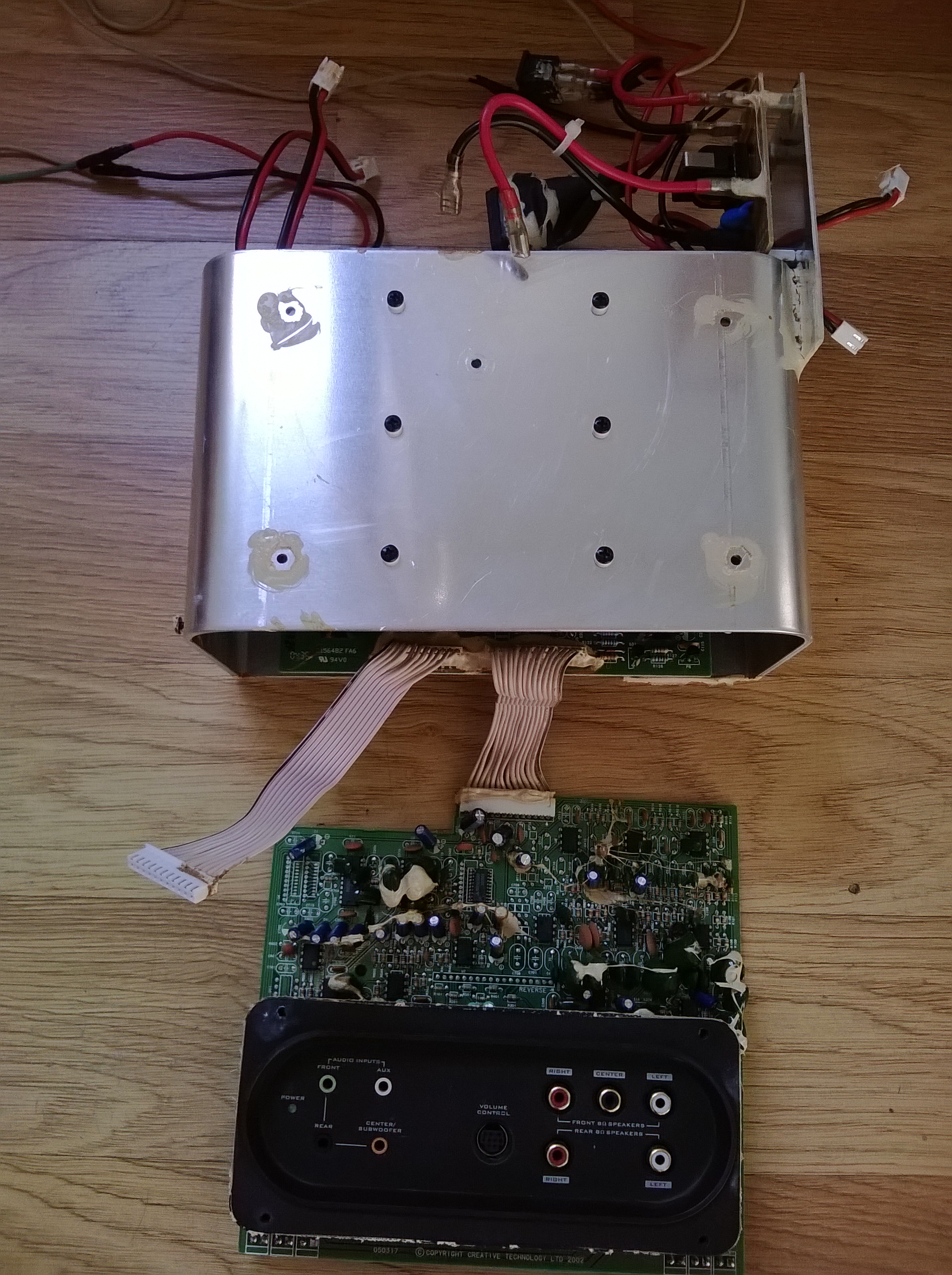

    По умолчанию Re: Конструируем корпус усилителя

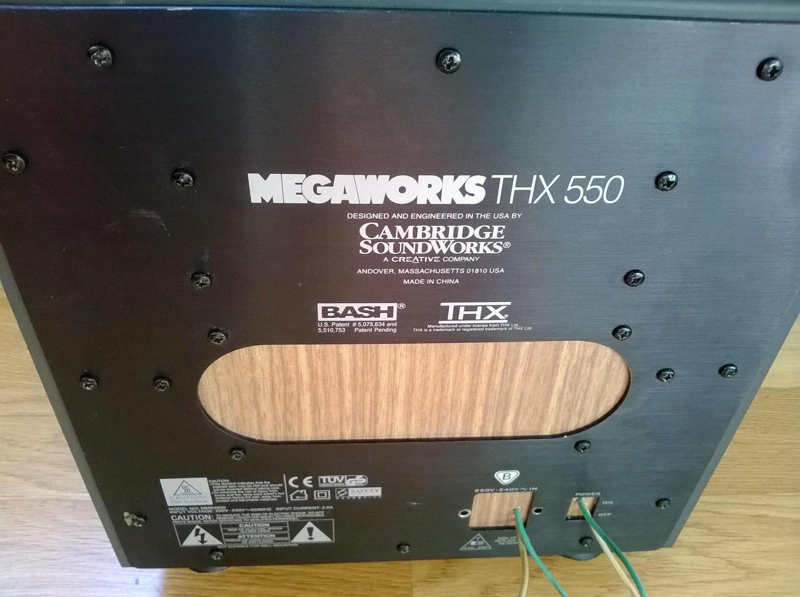

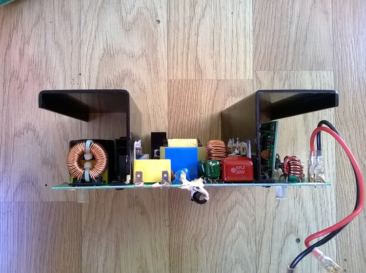

    Добрый день. Имею сабвуфер со встроенным усилителем, при работе сильно греется ( косяк этой модели). Решил вытащить внутренности и собрать в отдельном корпусе, собственно вопрос: подскажите, как правильнее расположить платы в корпусе?Нажмите на изображение для увеличения.
    На имеющуюся панель прикрутить снаружи дополнительный радиатор.
    Он просто горячий или защита какая срабатывает?
  19. #1718
    14.07.2015
    2
    Он просто горячий или защита какая срабатывает?[/QUOTE]
    Не, защита не срабатывает, но больно уж горячий.
