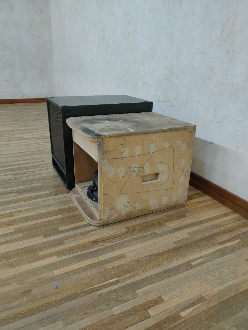

    Не знаю актуально ли, попался в руки короб сделанный по даному чертежу, решил его сравнить с ФИ на MAG 1580
    https://youtu.be/vxievutw8Nw?si=3pJXNKoBPDj-8-Fz
    https://youtu.be/V78HAPmNvds?si=ntONJbkBA524CSia
    https://youtu.be/jFNZUFmPnY4?si=hQrNyhp92ozsPSav
    Настройка ФИ 45гЦ
Название:	ФИ тапок.jpg
    По размеру разница не велика, но тапок тяжелее не смотря на то, что фазик сделан из ДСП 18мм, а тапок из 15мм фанеры
