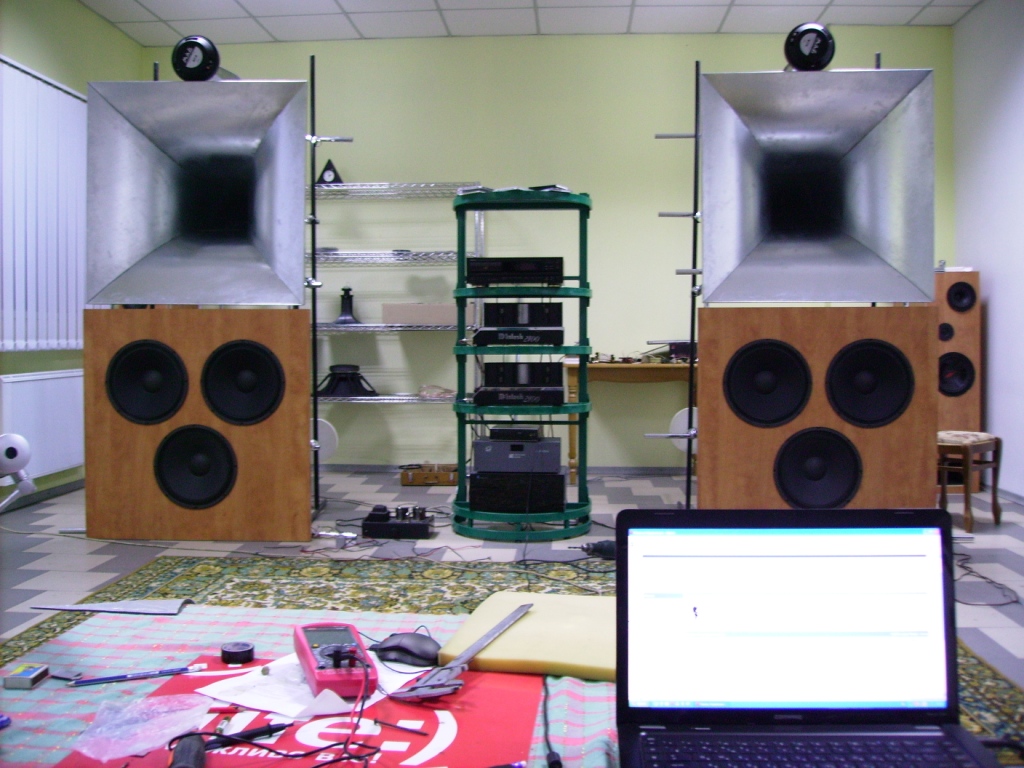

    artmaster, Юра, ты чего такой сердитый, успехи gross-a давят на трудовой мозоль? Тут кроме тебя и нескольких других акустических монстров есть и простые ребята, у которых вполне получается кое-что приличное при использовании концептов, в корне отличных от твоих. Любят почему-то некоторые аксакалы хаенда клеймить всё направо и налево даже не послушав
    можно и я под шумок тоже похвастаюсь
ID:	153906   Нажмите на изображение для увеличения.
  17. #1716
    По умолчанию Re: Опять об ОЯ
    janikol, супер! Мне нравится, что Вы очень активно занимаетесь вопросом - много сетапов за сравнительно короткий промежуток существования ветки уже поменяли. Так описывайте же впечатления. Очень интересует, как сочетается рупоный звук с дипольным. Какие разделы, чем запитано? Не видно, что у Вас на ВЧ.
  18. #1717
    03.08.2005
    Киров
    6,127

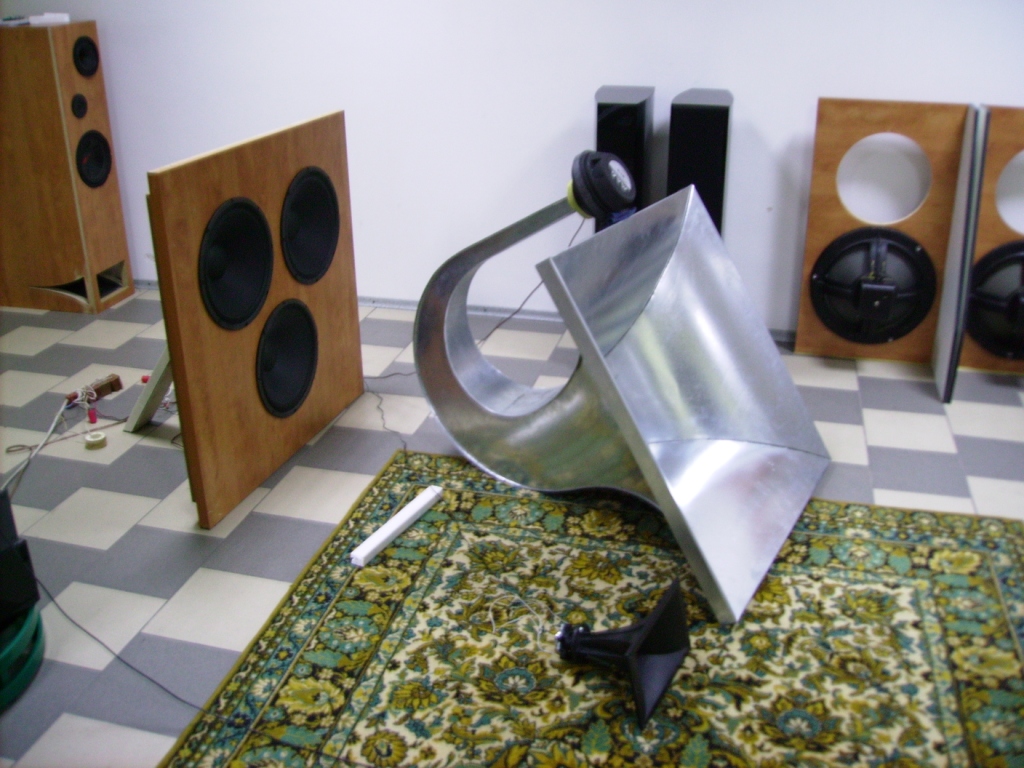

    Однозначно грандиозно!!! из чего сделан рупор?
  19. #1718
    28.11.2009
    Мариуполь
    584
    опен-бафл с рупором чудно совпал по энергетике и скорости, ВЧ тоже рупорные они установлены в горле большого рупора
    разделы 200-2800Гц, питаются от двух усей Макинтош(двойное моно), пробовал биампинг... не понравилось, на НЧ три Альфы в паралель
    по впечатлениеям, это эмитация полного присутствие на концерте, без всяких там уменьшительно-масштабных погрешностей в комнате 80кв, собственно чего я и добивался
    ---------- Добавлено в 11:32 ---------- Предыдущее сообщение в 11:28 ----------
    сталь 0,7мм, сначала рупора хотел снаружи задемпфировать виброшумоизоляцией, а потом чуть прислушался и пока передумал, звуки от металлических духовых очень натуральны
  20. #1719
    аудиобалбес Аватар для Flaesh
    14.02.2006
    Eburg
    7,637
    а твитер-то какой?
    установлен все-таки во рту, а не в горле??
    с направленностью как теперь стало? достаточно хорошо?
  21. #1720
    28.11.2009
    Мариуполь
    584
    а твитер-то какой?
    на пути в рот
    пока рупорный FOSTER, а там видно будет
    не сильно понравилась ДН на СЧ, я немного ошибся с геометрией рупоров сделав их несколько дальнобойными, сейчас делаю другую пару будут более короктие и с более пологим раскрывом
