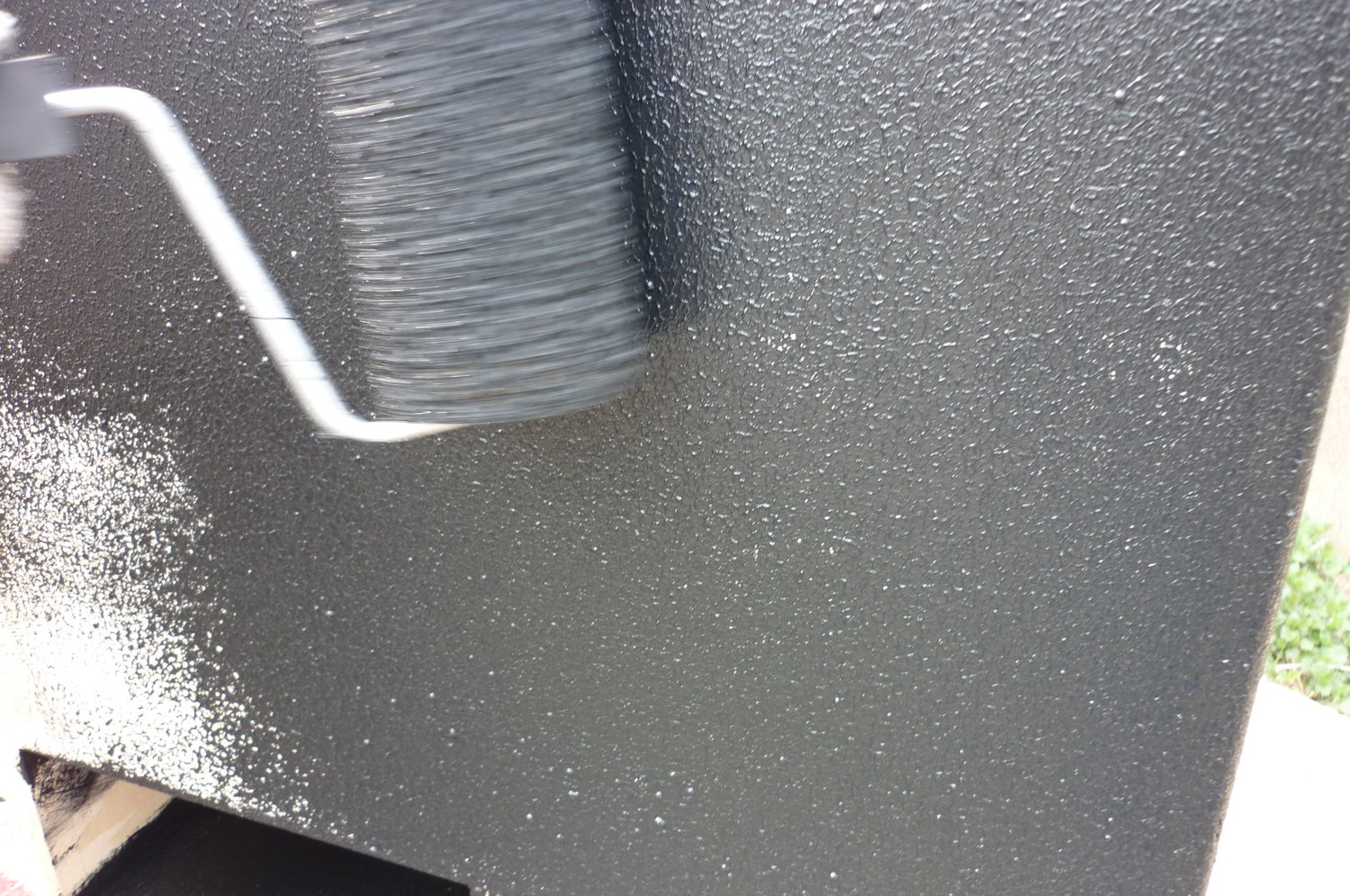

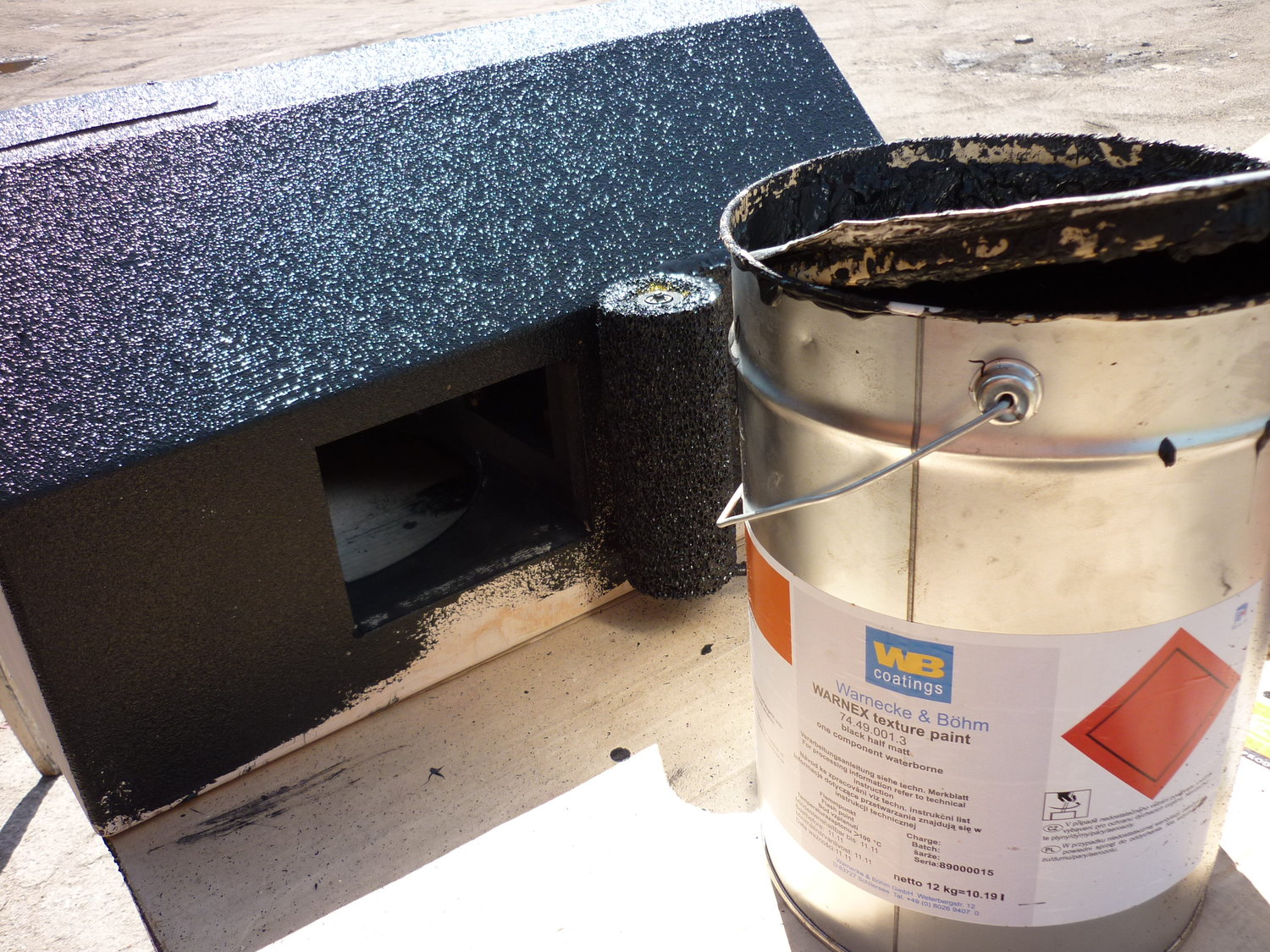

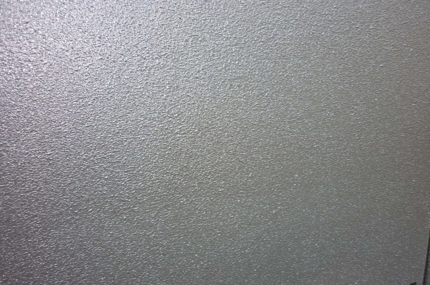

    варнекс и структурный валик....

    По метражу не высчитывали - покрыли 4 шт BandPass и 2 шт сателлита-остаток пол ведра.

    хм. а как этот структурный валик выглядит в магазине?

    Как и обычный, только из поролона с большими порами (порядка 5-10 мм, разные есть).

    точнее из ретикулированного пенополиуретана с ячейками 1-2мм, по аналогии с пылезащитным на сетках ас.

    с ячейками 1-2мм
    Таки да, на фотке именно такой со средними ячейками. У нас в магазах только крупные есть, 5-10 мм, ну и обычные, совсем мелкие по 1 мм.

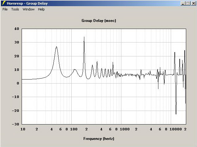

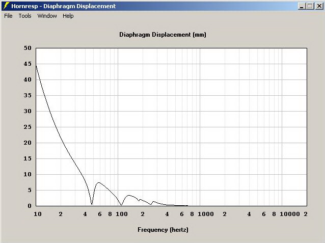

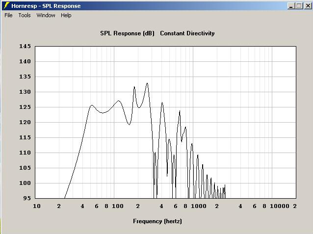

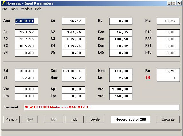

    Пока это секрет за семью печатями. Увы... Но я бы тоже не отказался от чертежа, хотя именно сейчас пытаюсь рассчитать его сам с помощью Хорнреспа для головы MAG M1201.
    Картина вроде получается более-менее приличная.
    Вот только не знаю как мне снять те картинки, что Хорнресп рисует, чтобы сюда выложить. Может люди знающие что-то подскажут по этому поводу?

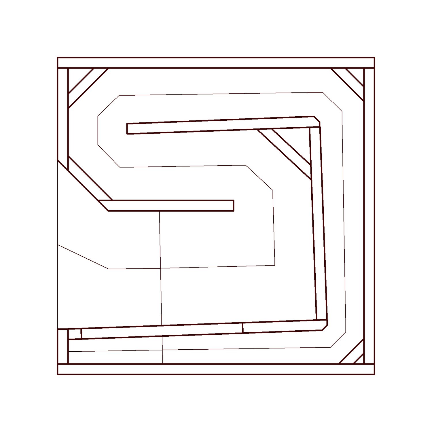

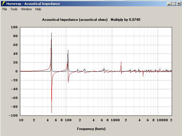

    Ну, вот, собственно такие картинки. Расскажите, знатоки, что тут к чему и как...

    Размеры: Ш = 44 см; В = 55 см; Г = 55 см. Остальные проставить не успел. Проставлю чуть позже.
