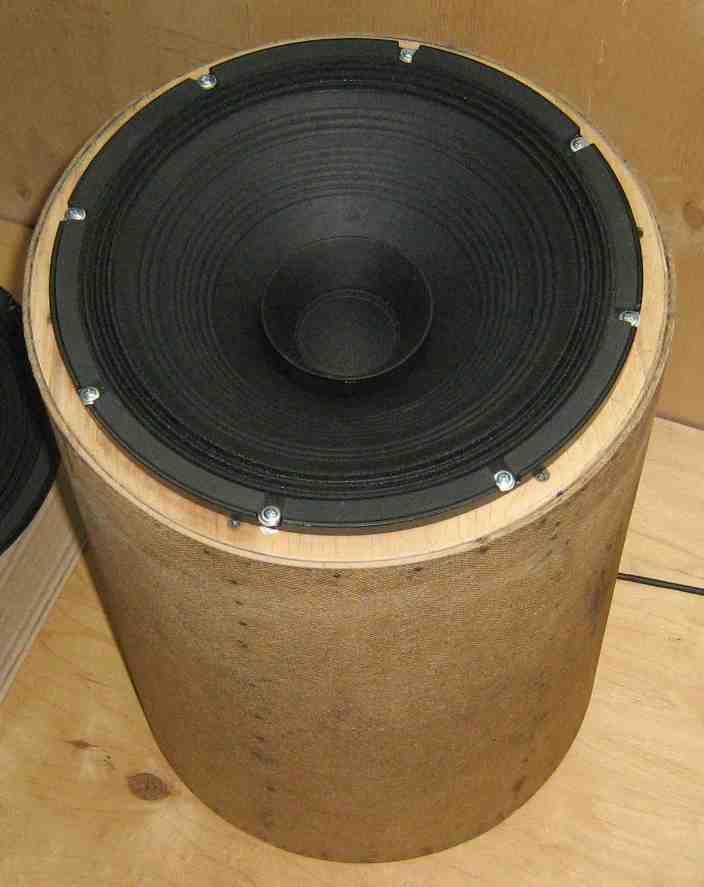

    Получил сегодня новые 150ГДШ35-8. Вставил его в цилиндрический (т.е. в бочку) ящик на 42..43 литра примерно. Ящик закрытый, на картинке его внутренности. Состоит он из передней стенки (шайба из фанеры 18мм) с диаметром 346мм (дырка 286мм под динамик), задней стенки (круг диаметром 346мм из фанеры 18мм), брусков 26/26/450мм(6шт) и снаружи ДВП 3мм(пока, потом ещё один слой ДВП добавлю). Всё скрепляется саморезами, ПВА и гвоздями. Внутри пока один слой синтетического войлока. Для 150ГДШ JBLspeakershop показал оптимальный ЗЯ 40литров, т.е. ящик настроен на резонансную частоту динамика 39гц.
    Динамик пока не размятый, т.е. сейчас много ВЧ-СЧ и мало НЧ. С размятием подвижной системы, АЧХ динамика поправится, это я на 100ГДШ33-8 уже наблюдал. Первое впечатление от 150ГДШ35-8 вполне положительное, учитывая не размятость дина и полуготовность корпуса, дальше посмотрим. Уже сейчас заметны различия между 100ГДШ33-8 и 150ГДШ35-8. Довольно разные динамики. Повышенная чуйка у 150ГДШ35-8 тоже ощущается.
    Кстати, у 150ГДШ сопротивление постоянному току 6,9ом(как в даташите), при номинальном сопротивлении 8ом. Сильно не стоит обращать внимание на параметр Re, это двольно сильносреднеквадратический параметр(причём на постоянном токе, мало нам интересном). На резонансной частоте 39гц, 150ГДШ имеет сопротивление около 90ом, а на 200гц 8..9ом. Этож ДГ.

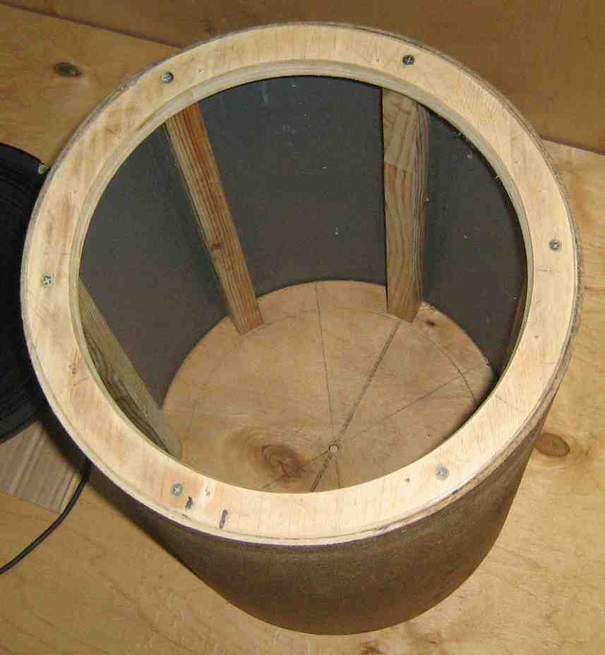

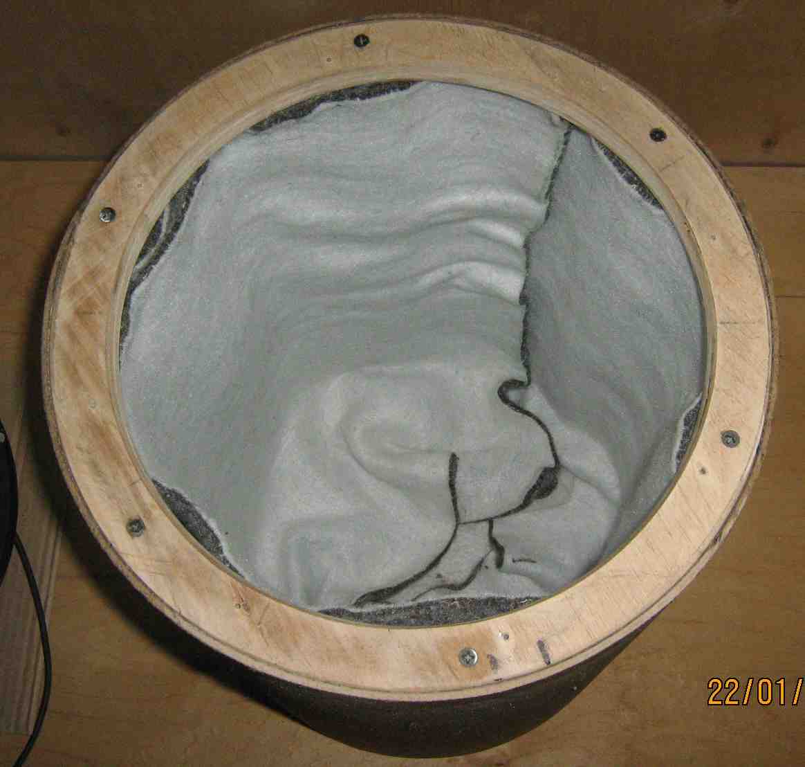

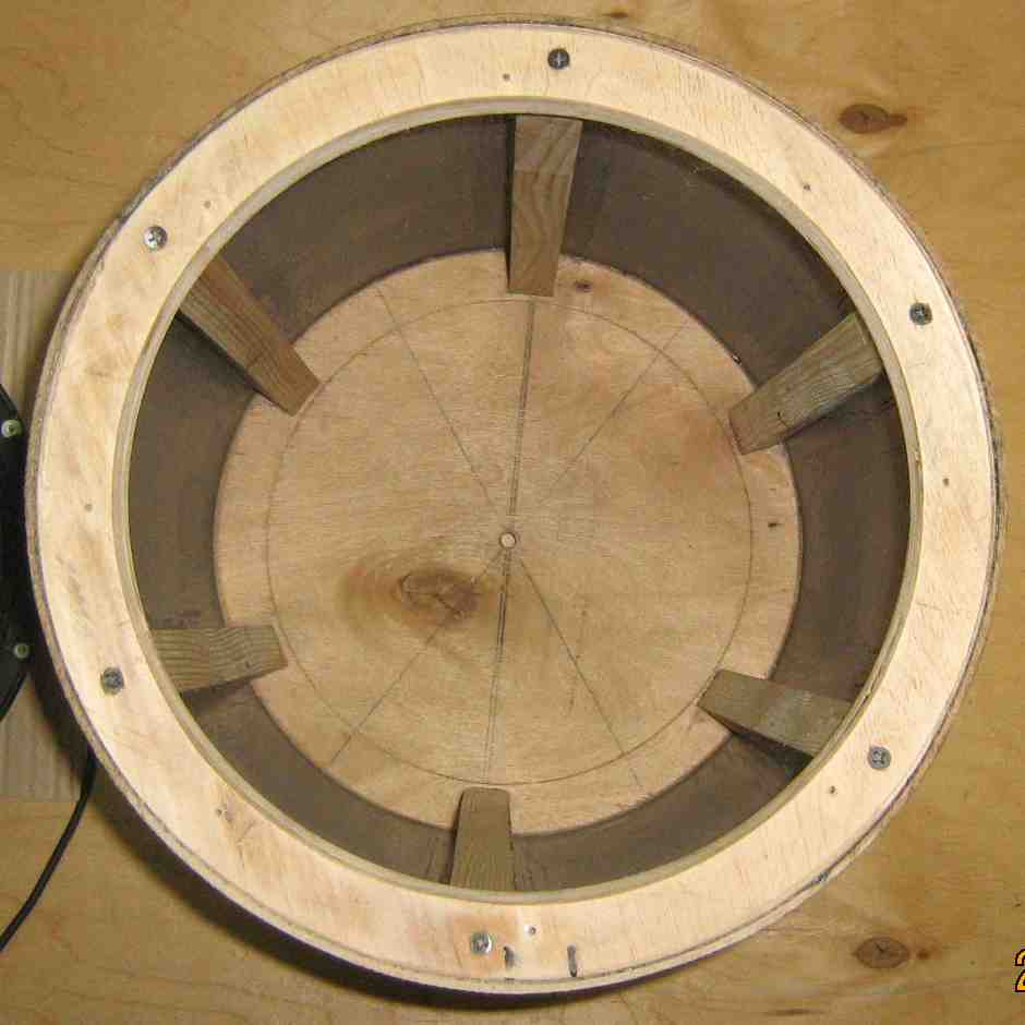

    По умолчанию Re: О создании новых моделей динамиков+вопросы разработчикам(НОЭМА)
    Зачатки моих цилиндроидов на 40 литров. Вполне не сложный корпус, до такого состояния собрал за два не полных дня.
