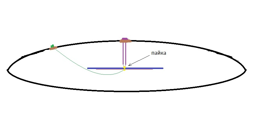

    Здравствуйте!
    Прочитал ветку с большим интересом. Решил сделать себе сабвуфер с ЭМОС.
    Есть идея по креплению датчика. Что если крепить датчик в одной точке. Из плюсов вижу отсутствие влияния деформации донышек на пьезоэлемент, и возможность герметичной конструкции.
    Что скажете по этому поводу? Или это уже рассматривалось? Вроде читал внимательно.
    В одной точке наверно не получится, а вот в трёх-четырёх точках, расположеных у центра диска или на цилиндрической стойке 4-5 мм диаметром, может и есть резон. С демпфированием вопросы возникнут наверняка. Пробовать нужно.
    Некоторое время подумав: скорее всего непрокатит такой вариант крепления потому как отвалится на... от вибраций, их там есть.

    Таким "однопайковым" креплением может быть как раз можно сместить 1.5-кГц-резонанс в два раза выше…

    Пробовать нужно.
    Пробовал, но давно. Паял на отрезок медного провода 1мм. В торец. Чуть-чуть промажешь - получишь боковые колебания всей конструкции. Резонанс - низкий по частоте. Отказался тогда в пользу трехточечного крепления.
    Если у кого есть желание еще раз провести эксперименты - я не против.
    В твоем случае была велика гибкость медного провода.
    А если "штырь" будет более жестким…
    Да, а по паразитному резонансу-то что скажешь? Если нет касаний к коробке, если сила прикладывается к центру, а не к краям -- паразитная частота вдвое не увеличится? Я понимаю, что только опыт, сын ошибок трудных…
