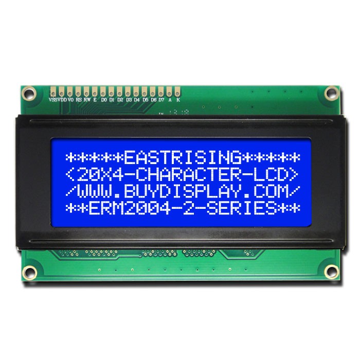

    Нужно нормальное "тех задание". Основная функция это регулятор уровня с минимумом вносимых искажений? Хорошо, нравится переключатель на реле - оставляем.
    Хотите сервопривод на переменнике чтобы ручка крутилась? - пожалуйста.
    Алгоритм (поэтапность - последовательность чего-то срабатывания от времени и сигналов с датчиков - пожалуйста)
    Далее что нужно?
    Славик попросил прикрутить жк (подключилиНажмите на изображение для увеличения.
ID:	238792 )верхняя строка приветствие и режимы отображаем, 2 ниже - индикатор уровня ниже он еще что-то выводит, типа температура, скорость вентиллятора - что хотите. Пульт дистанционного - легко под любой пульт который у вас есть. переключатель входов. Защита от постоянки на выходе, задержка включения колонок. Главное это удобство программного обеспечения. Подключился по USB и за 5 минут добавил новую "фишку". Язык программирования - старый с++, примеров тьма, библиотек тьма, все самодельщики своими наработками делятся. и параметры
    • Flash memory 32 KB of which 0.5 KB used by bootloader
    • SRAM 2 KB
    • EEPROM 1 KB
    • Clock speed 16 MHz
    то есть памяти не 4к а 31.5к
    в 31к можно столько всего запихать
    (хоть управление усилком по интернет или по айфону)

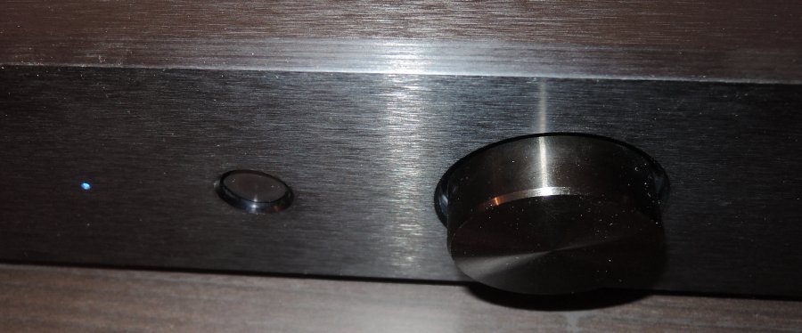

    Наоборот, Att7 управляемый от потенциометра, оказался весьма интересным устройством.
    И без какой-либо индикации, вообще.
  5. #1684
    13,070
    По умолчанию Re: Регулятор громкости Никитина с ДУ от antecom
    Да. Вот буквально вчера закончил такой усилитель, Att7 в режиме Мастер.
