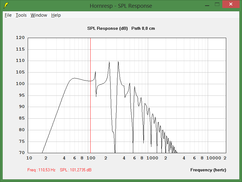

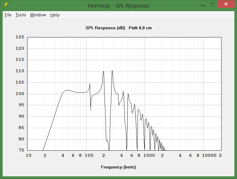

    rogozhin, У меня минимальная ширина канала 214мм (ограничивается габаритами динамика) высота по золотому сечению 1,6 = 133.75мм (по чертежу 134мм)
    Подгонял длиной каналов до 45 герц LE12- 700мм; LE23-1400мм.
    Получается вот такая картина
Название:	4.1 SPL Response 45z.png
    Не выровнится ли АЧХ после оклейки войлоком? сечение канала ведь немного уменьшиться. или правилом золотого сечения можно пренебречь?.
    На 50гц горб получается еще больше
  4. #1683
    28.01.2006
    4,886
    Это не страшно. Дайте параметры головки я вам скажу оптимальную геометрию.

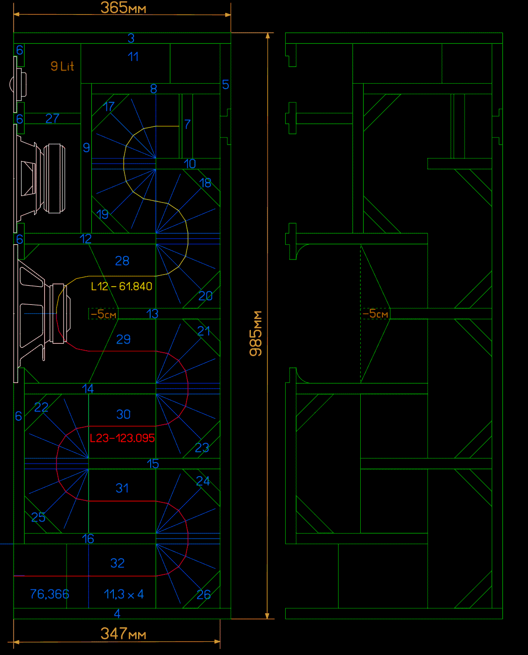

    Вот так вот получилось:
    Делить буду НЧ в районе 110гц

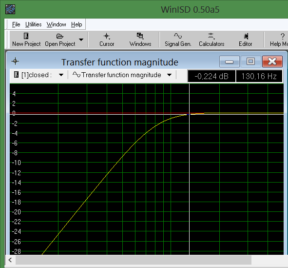

    Загнал СЧ в 9литров ЗЯ
    в тютельку

    Николай_87, красиво! Но я не совсем понял почему вы так нарисовали: 33 х 6 это не 180 см, это порядка 200
  15. #1694
    10.05.2010
    2,104
    Теперь я не понял вы про длину канала?
    могу скинуть Файл Lay6 с проектом
    По желтой линии 60.747см по красной 121.566см

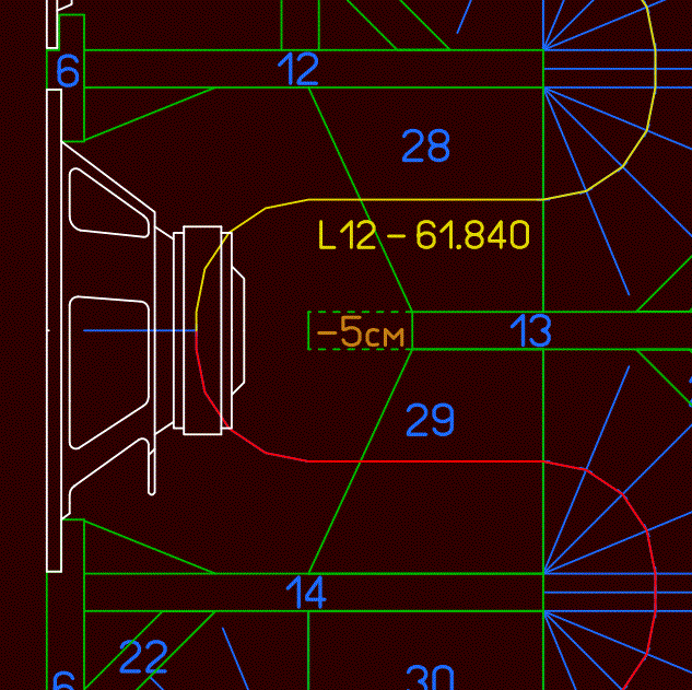

    Да, про длину. Я всегда считаю общую длину как расстояние между передней и задней стенками, умноженной на количество сегментов, обычно все совпадает! А вы уверены что желтые и красная линии идут именно по центру и он правильно посчитал вам их длинну? На рисунке кажется что чуть смещены! Lay6 к сожалению не владею.
    ---------- Добавлено в 16:09 ---------- Предыдущее сообщение в 16:07 ----------
    И да - перегородку за динамиком сантиметров на 5-7 делайте короче остальных
    ---------- Добавлено в 16:13 ---------- Предыдущее сообщение в 16:09 ----------
    Я думаю перемычки между ступеньками никак не повлияют? просто остаются куски с листа (накидал распиловку)
    Не повлияют. Но лучше сделайте из них подкаты к динамику. Как скругления поворотов, но не под 45 град, а так чтобы завернуть ту часть угла, которая остается между краем корзины и нижней и верхней перегородками возле динамика.

    Синие разметочные линии на повороте поделены ровно пополам в центре каждой стоит маркер. По маркерам протягивал уже центральную линию сечения. Могу добавить разметочных линий чтоб измеряющую линию сделать более плавной.
    Про подкаты немного не понял. Сделать так ка было в первом варианте? То получается здесь у меня просто уголки. Сложновато их будет резать.

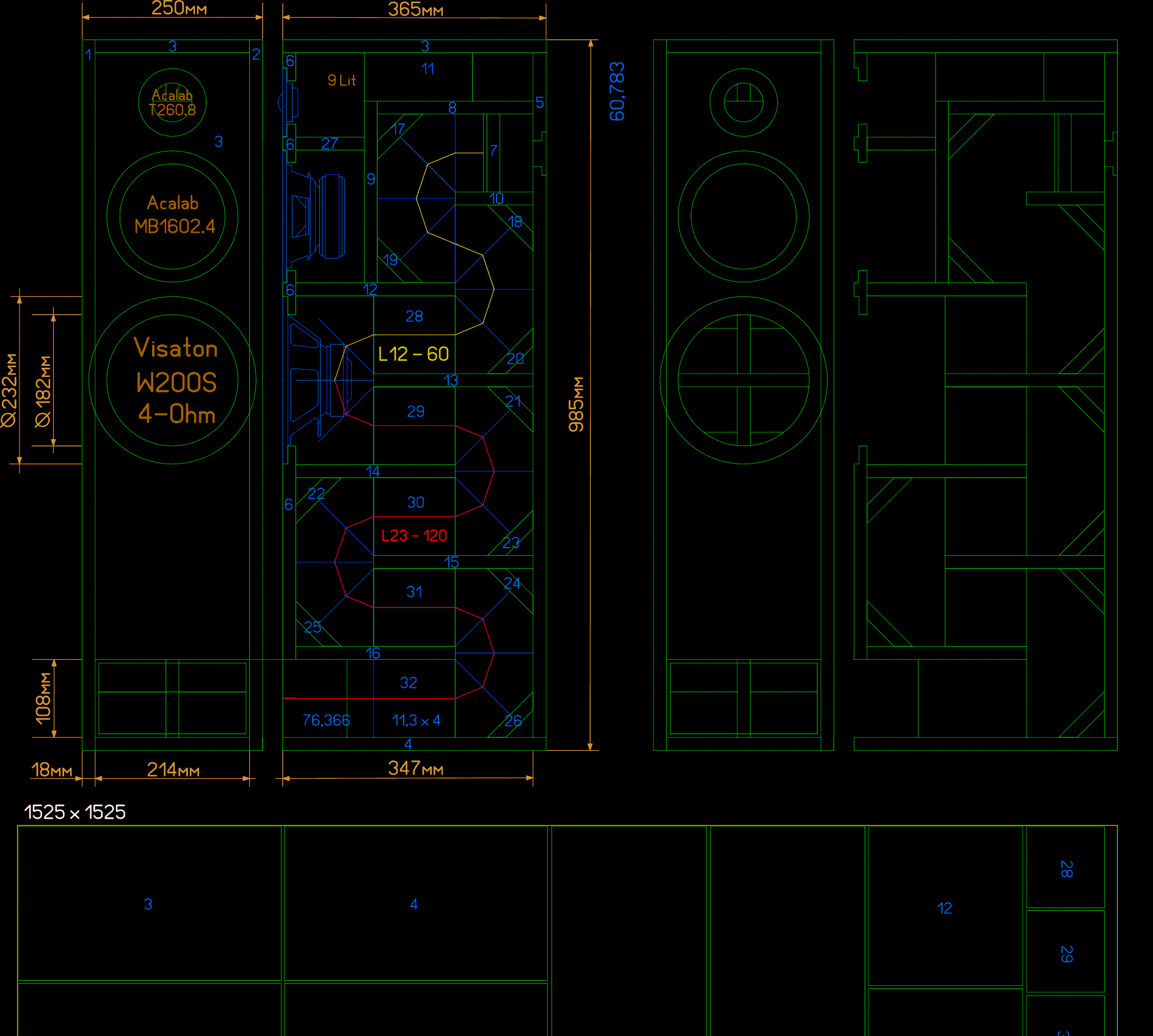

    Вот чертеж с исправлениями:
    Не много ли 5 см подрезать за динамиком?
    Сделал более пологую линию сечения, длина увеличилась незначительно.
    также сделал два варианта скосов возле корзины динамика

    Левый вариант. Только я бы их сделал не под 45 градусов, а по ширине такие-же как остальные скругления, но соответственно меньшей высоты (такой как сейчас).

    Так?
    Можно в принципе с 4 сторон такие поставить.
    А по поводу -5см что скажите?
