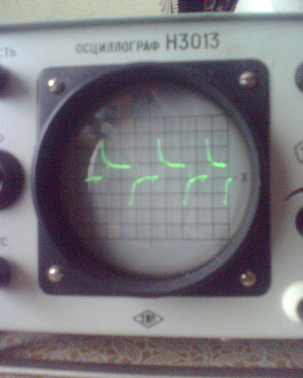

    Нашел генератор, но что-то у меня сигнал не прямоугольный, снимаю сразу с звуковой карты! Сигнал 50герц. Фото!

    А форма какая включена?

    Книга Б.С.Иванов. Осциллограф - ваш помощник, стр. 49-50 рис.49 (е,з) т.е. у меня ещё и звуковуха кривая!?
    Форма Square
