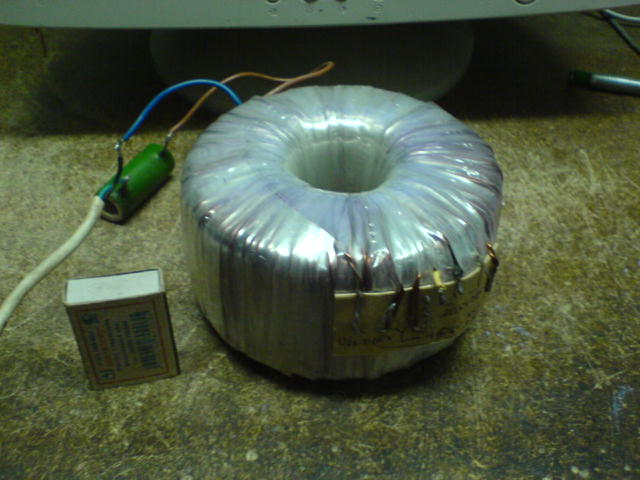

    Здравствуйте Леонид!
    Имеется тороидальный трансформатор четыре вторичных обмотки по 42В при 220В на первичной, диаметр вторичной обмотки 1-1.1 мм сопротивление первичной обмотки примерно 1.2-1.3Ом. Вопрос подскажите пойдет ли такой трансформатор для нового усилителя с синхронным выпрямителем или искать 2 отдельных трансформатора?
    Здравствуйте!
    Желательно раздельное питание каналов. Кроме этого при использовании такого общего трансформатора придется пересчитывать дроссель и схему токовой защиты выпрямителя.

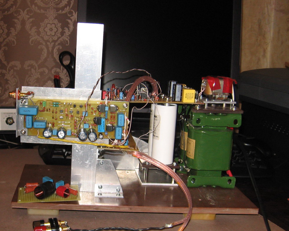

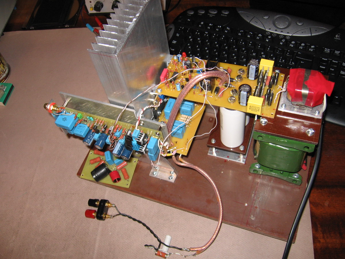

    А вот мой вариант
ID:	24083   Нажмите на изображение для увеличения.
    Последний раз редактировалось Анатолий_В; 03.12.2007 в 17:26.

    Цитата Сообщение от Bengo Посмотреть сообщение
    Леонид, у меня сейчас аналогичная конструкция платы ВК.
    Контактные площадки и проводники нарисованы на внешней стороне(в большинстве), сделал так для удобства экспериментов, удобно менять элементы не откручивая плату. Что и пригодилось впоследствии. Может быть, не очень эстетично, но "поиграться" с токами покоя и эмиттерными
    резисторами запланировано было сразу.
    Александр, а на каких в итоге режимах выходного и предвыходного каскадов остановились?
    Последний раз редактировалось Л. Зуев; 20.10.2012 в 00:36. Причина: Добавлено сообщение

    Цитата Сообщение от Анатолий_В Посмотреть сообщение
    А вот мой вариант
    Анатолий, принимайте мои поздравления, очень хорошо получилось! Вот что значит, хороший ракурс, при фотосьемке!
    С нетерпением жду, когда второй канал закончите и выложите отчеты, о сравнительном прослушивании в салоне, с хорошей импортной аппаратурой.
