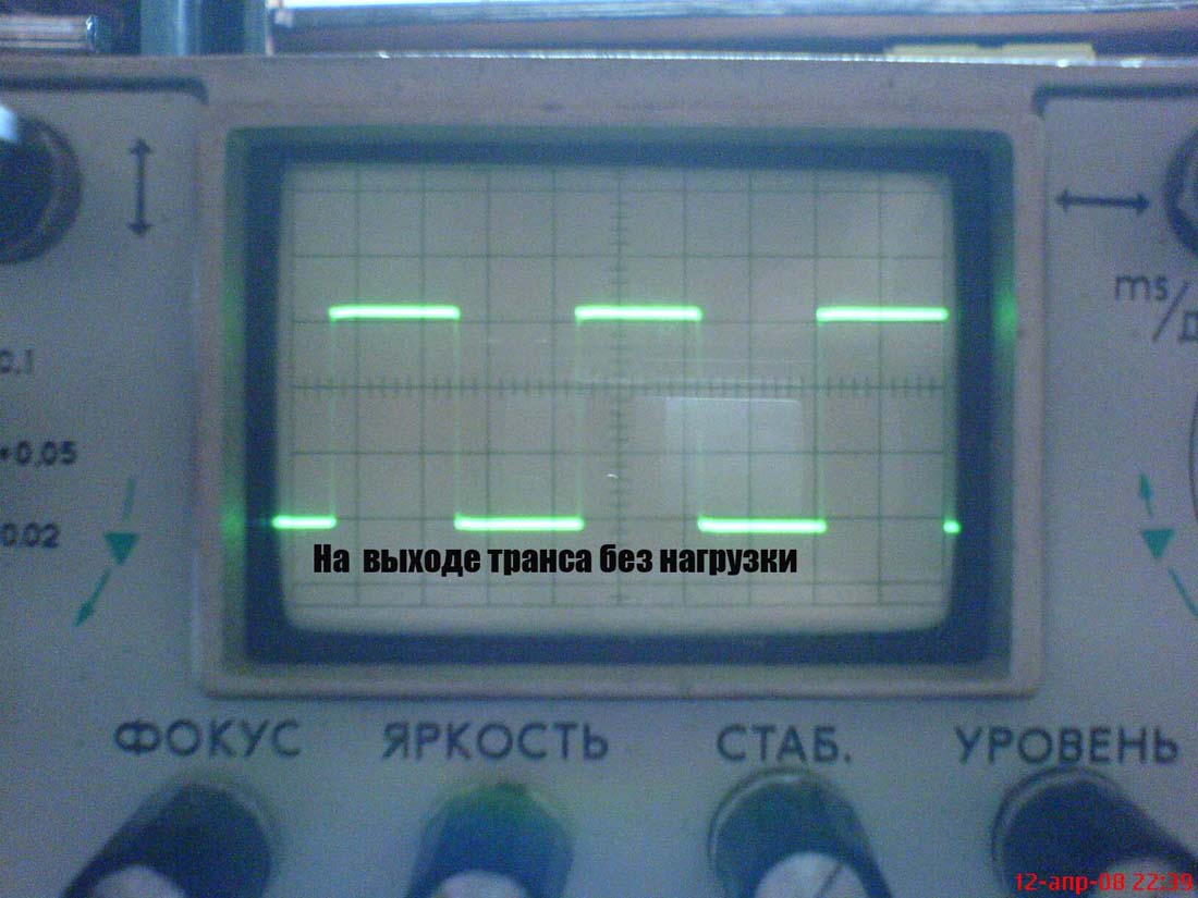

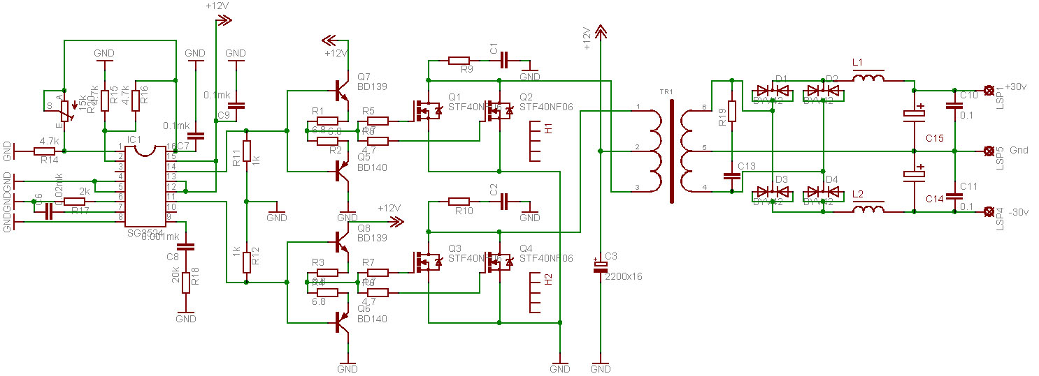

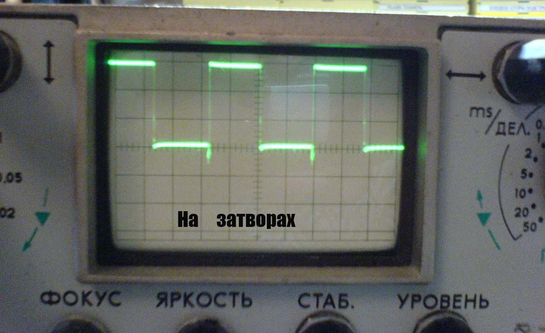

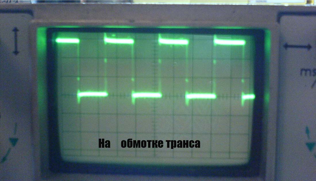

    Привет всем. Собрал я преобразователь на sg3524,всё работает , только вот не регулируется ширина импульсов на выходе микросхемы(на 1-ый вывод повесил переменный резистор, смотрю осциллом), на затворах полевиков напряжение около 5 вольт, хотя по идее должно быть Uпитания.Ширина импульса равна ширине паузы. На выходе блока +-28вольт, от аккума потребляет 4-5 ампер, ничего не греется,питаю 2 запаралелленные tda7294. Когда кручу переменный резистор ширина импульсов постоянна, но когда напряжение на первом выводе совпадает с напр. на выводе 2,импульсы пропадают. Да, кстати, после расчёта транса и первого испытания, пришлось домотать вторичку, так как напряжение на выходе было меньше расчётного. Выводы усилителя ошибки№2 пустил на землю. У кого какие мысли насчёт регулировки ШИ?

    Люди, ну подскажите почему не регулируется ширина импульсов на затворах, а от хочу обр. связь на оптроне сделать. Да и ещё, на какое наряжение и ток стабилизации стабилитрон надо ставить в цепи обр. связи? Вот схема и формы сигналов.
ID:	29796   Нажмите на изображение для увеличения.
Название:	на выходе транса без нагрузки.jpg
ID:	29797   Нажмите на изображение для увеличения.
Название:	На затворах.jpg
ID:	29798   Нажмите на изображение для увеличения.
Название:	На обмотке транса.jpg
