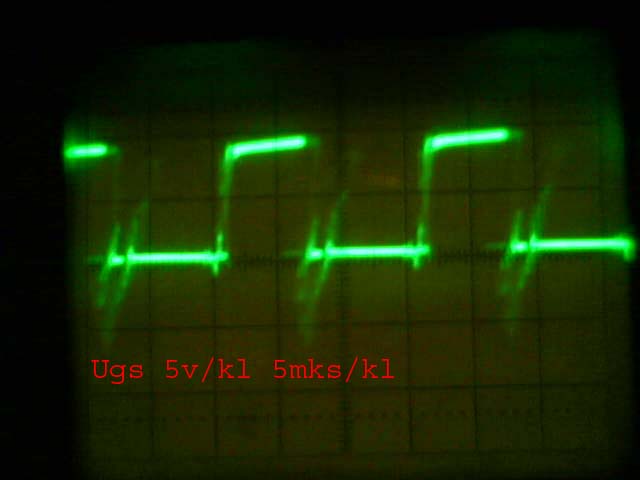

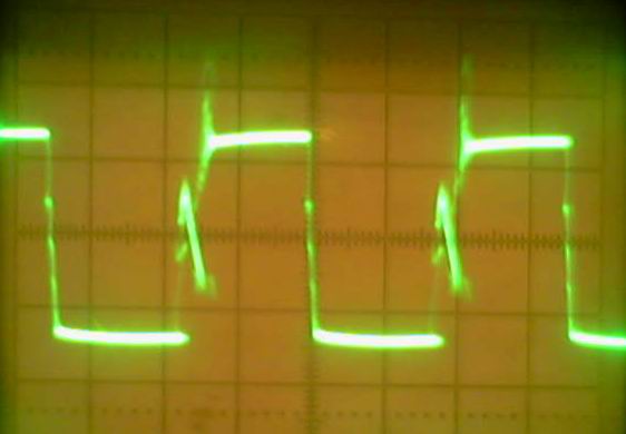

    Как достал меня уже сетевой ибп слов нет..
    Состав: тл494 + ир2110, ирф740а, транс от компового ибп.
    Сначала дело шло отлично..меандр везде ровный (где только можно его углядеть), нагрева нет.
    Потихоньку ковыряюсь с наворотами типа токовой защиты, плавного запуска..
    И вдруг заметил что меандр, смотрю на вторичке транса (30вт нагруз), оброс ботвой по нарастающему фронту Вот лажа..
    Выяснил что траблы с верхним уровнем.
    Сначала подумал чего то сделалось с бустрепным кондером и диодом, смд 0805 470нф, диод sf15 заменил их - результата нет.
    Меандр на затворе-истоке мосфета верхнего уровня утвратительный, хуже чем на фотке. На нижнем уровне все ок. С тл494 меандр тоже идет ровный..
    Что случилось не понимаю..помогите плиз разобраться.

    Неужели никто мне не подскажет от чего меандр ботвой оброс на верхнем уровне? Или просто тупо заменить драйвер.. А если ботва останется? Или появится снова?
