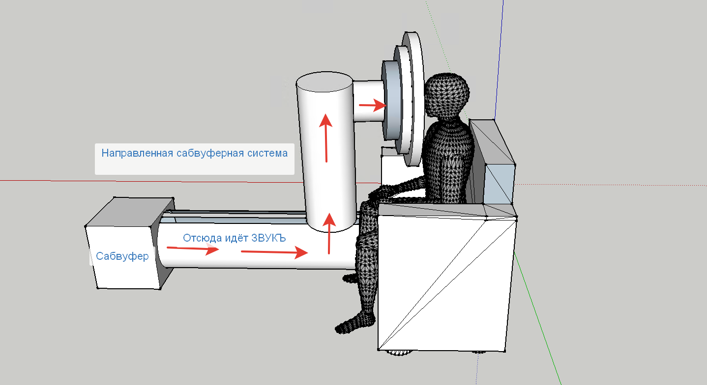

    Вот например один из "взломов", такой системы - обсуждаемый моно мид + мощный саб.
    Поинтересуйтесь термином "Чрево вещание" - как оно выглядит именно с технической точки зрения, переложите это на обсуждаемую систему, может придёт понимание)))
    И в этом нет ничего плохого, это просто один из способов воздействия на слушателя, есть и иные, выбирать Вам.
    Как объяснить что-то, не объясняя вобще ничего.

    Дмитрий Вы 4 года рекомендуете альтернативные способы решения Алексею, и каков результат?
    4 года стояли на том, что и так сойдет. Внезапно решили нарастить площадь вдвое, не меняя ничего в принципе. На этом все.

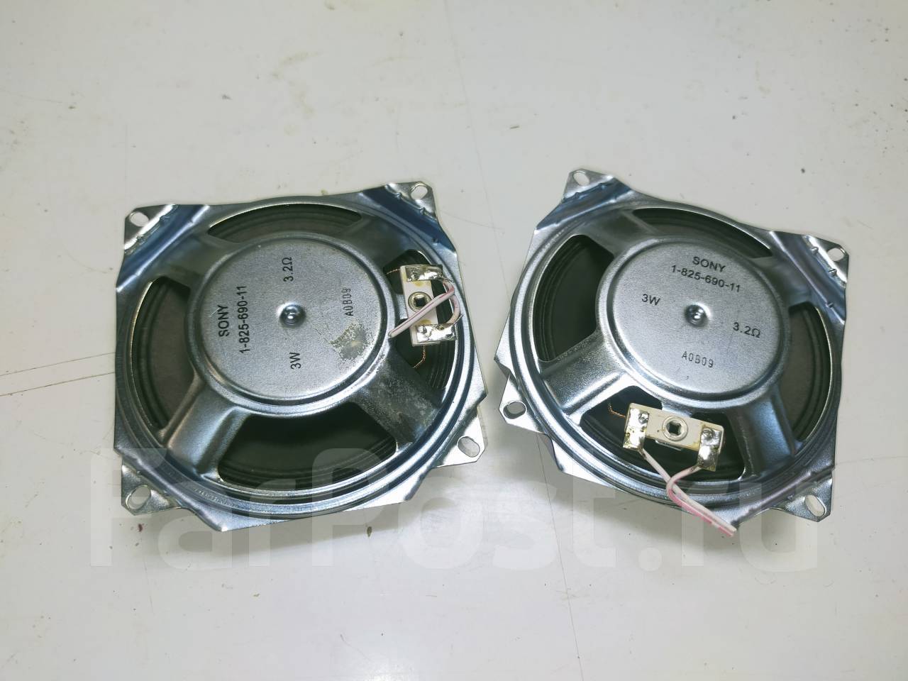

    Тема. Пара динамиков Sony.
Название:	Сони выворот1.jpg
    Я думал у меня с глазами что-то.
    Вложение 445055о
    Нет. Оказалось так и есть.
Название:	сони выворот3.jpg
    Последний раз редактировалось serglukas; 01.12.2023 в 01:44.
    Мелкие (плоские) топы в (авто)дверку...- хочется чего-нибудь такого
    Они как бы не плоские... а обратно конусные в салон. как в дверку-то ставить?
    Видел у АСАлабы вообще магнитом вперед http://www.asalab.net/content/b25428
    У меня AR 8.3 Phantom трудятся магнитной системой вперед. Недавно в автомаге видел такие же Морели.
