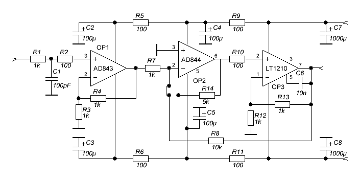

    По умолчанию Мощный сверхбыстрый композит MAX
    Максимальная выходная мощность 25 ватт, на нагрузке 4ома!
    Нашёл классный ОУ, в самый раз для композита. АDA4637-1 плюс LT1210
    Основные микрухи-буфера.
    http://www.linear.com/product/LT1210
    http://www.linear.com/docs/2461
    http://www.farnell.com/datasheets/1947262.pdf
    http://www.analog.com/en/products/amplifiers/operational-amplifiers/jfet-input-amplifiers/ada4637-1.html
    Три в одном, усилитель напряжения, драйвер, и ВК с большим выходным током!
    Да, и самое главное, широкополосный и быстрый!
    Чем быстрее усилок, тем меньше ошибка ОООС.
    А самое главное всё очень просто, всего два активных ОУ.
    Не надо термостабилизировать. Не нужен интегратор удержания нуля.
    Полный размах выходного напряжения на нагрузке 4 ома 30 вольт.
    Ток холостого хода одного канала 200ма, с пятью LT1210, радиатор чуть тёплый.
    Звук, полный улёт, детальность, атака, тембра голоса очень натуральные...
    Осталось только минимизировать гармоники....
    Импульсные хар-ки сняты без входного фильтра С1 на нагрузке 4 ома.

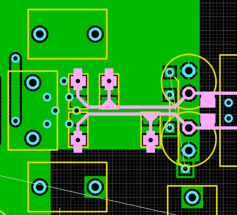

    Как такой вариант?
    Андрей Константинович
  14. #1673
    20.02.2007
    г.Рязань
    4,444
    По умолчанию Re: Мощный сверхбыстрый композит MAX
    Сигнальная часть не очень. Параллельно идут дороги питания и сигнального обратного провода. Поверни микрухи на 90 градусов. Может получше будет.
  15. #1674
    Аватар для MAXIM_A
    13.11.2007
    МО Салтыковка
    77
    12,195
    Обратный сигнальный, это земляной?
  16. #1675
    20.02.2007
    г.Рязань
    4,444
    Да. По нему же тоже ток течет.
    ---------- Сообщение добавлено 15:53 ---------- Предыдущее сообщение было 15:51 ----------
    В части ВК тоже кривульки не весёлые, но понятные. Сам в такой же ситуации был, когда "складывал пополам" "на буф 634".
    ---------- Сообщение добавлено 15:58 ---------- Предыдущее сообщение было 15:53 ----------
    Константиныч, я б сигнальную землю всё же по зелёной пустил, а верхний слой залил бы. Изгаляться придется, но попробовать можно. (Даже в таком расположении микрух).

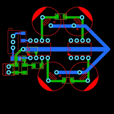

Название:	Композит инвер вход.GIF
ID:	361254 вход переделал...Нажмите на изображение для увеличения.
Название:	Композит инвер низ фото.GIF
    ---------- Сообщение добавлено 17:28 ---------- Предыдущее сообщение было 16:38 ----------
    Володя спасибо за подсказку!
    Последний раз редактировалось MAXIM_A; 03.01.2020 в 17:05.
  18. #1677
    20.02.2007
    г.Рязань
    4,444
    Да не за что!
    Я бы ещё кое чего на входе поправил. (См. рисунок)

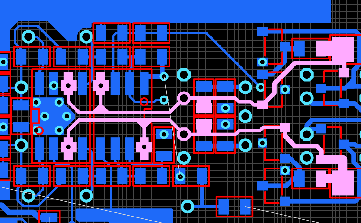

    4,522
    LepekhinV, MAXIM_A, ребят, а почему бы не пойти другим путём - дороги питания пустить рядом друг с дружкой под микрухой (тогда площадь контура в принципе минимальна), а сигналку в стороне от питания? Тогда, конечно, тоже придётся поломать голову над разводкой (главным образом из-за того, что входы и выходы ОУ, а также выход токового конвейера 844ой на разных сторонах корпуса находятся), но, в принципе, это можно преодолеть, особенно если всё-таки применить в ОС трухольные резисторы (например, RN55 - благо, они и по своим качествам лучше практически любых доступных смдшек).
    Если найду пример разводки, то выложу тут.
  20. #1679
    20.02.2007
    г.Рязань
    4,444
    pyos, можно и над этим подумать. Поправлял "что есть". И согласен - в цепи ОС RN55 оч хор. ( И есть ещё одна народная примета, лично проверенная. Как только начинаешь заморачиваться с трассировкой питания, трассировка сигнальных цепей превращается в хз что. )
  21. #1680
    Завсегдатай Аватар для pyos
    15.07.2006
    4,522
    Володь, ну можно сделать и относительно неплохо, даже заморочившись с питанием и отдельной малосигнальной землёй.
    Вот, образец в приложении. Плата пока ещё не закончена, поэтому лайку (приходится работать в лаёуте, на рабочий ноут нормальную программу для трассировки и не поставить ) пока не выкладываю. Схема этого узла в целом аналогичная схеме выхлопа DAC 10 Саши Торреса, первая микра - LME49724, вторая LME49720, дороги питания выделены для наглядности. Все резистороконденсаторы - 0805, кроме нескольких FKP с пятимиллиметровым питчем в ФНЧ.
    И да, конкретно эта плата делается для брата, который не готов потратить ни одной лишней копейки на неё, поэтому из соображений экономии приходится всё вкорячивать в двухслойку, несмотря на некоторые колхозные решения (например - перемычки на топе под литами). Иначе я пустил бы оба внутренних слоя под землю, один под сигнальную, второй под "силу", и всю силу пустил бы по топу, заодно немного улучшилось бы всё остальное.
