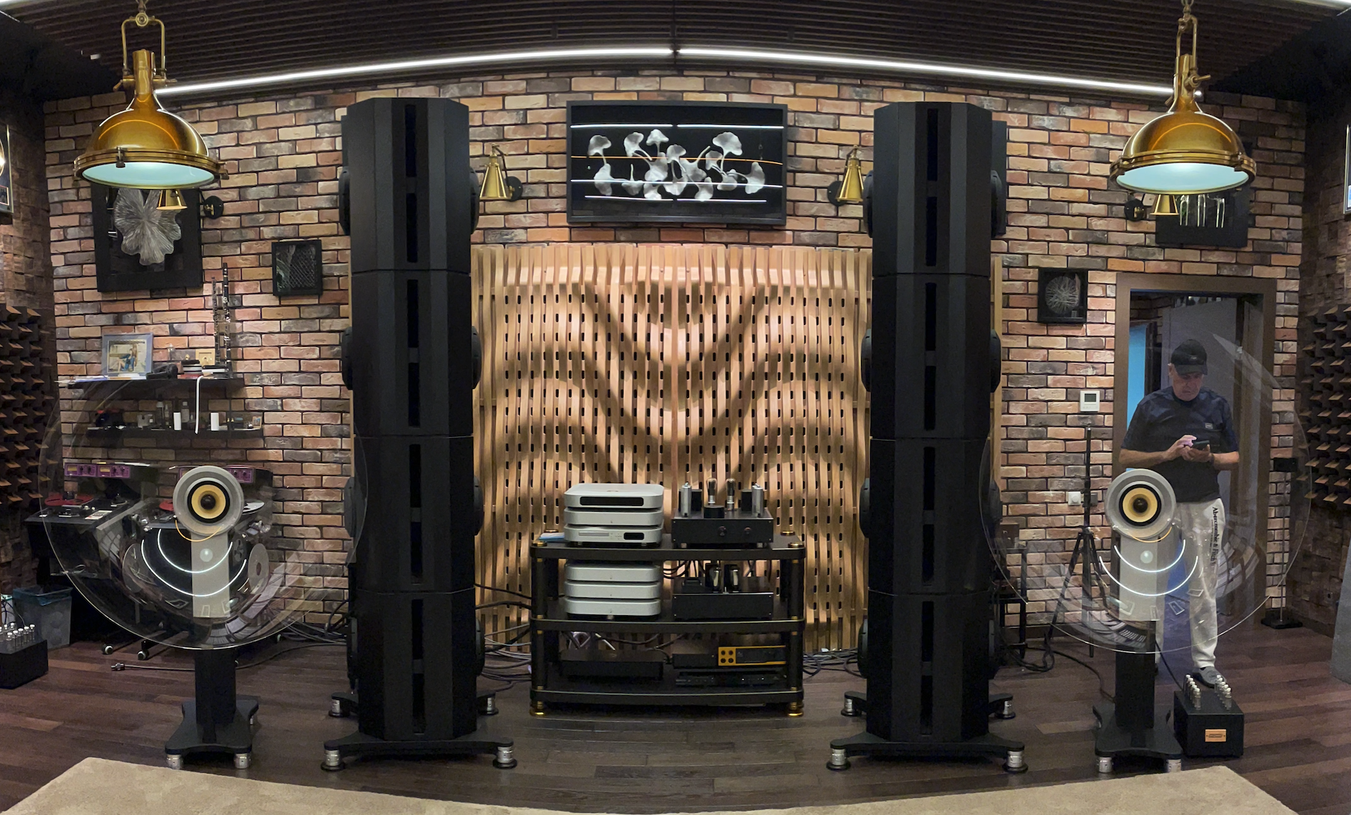

    Я хочу глубокий бас с минимальными искажениями.
    Как мне показалось, вариант с большой головой дюймов на 18"\21" должен этому способствовать.
    ---------- Сообщение добавлено 10:39 ---------- Предыдущее сообщение было 10:21 ----------
    Чтоб получился не EVM нужно заложить идею и технически успешно реализовать её. Пока только картинка... Картинка - это не звук.
    Вот я и пытаюсь нащупать направление в котором стоит двигаться.
    Одним из мотиваторов создания саба для меня послужил пост на хоботе про DIY саб.
    Еще любопытен проект риполей, но там все непросто и дорого, хотя звучит хорошо(сам правда там не был). В качестве головок там используются Eighteensound LF drivers21LW2600
