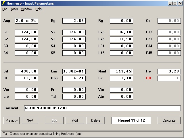

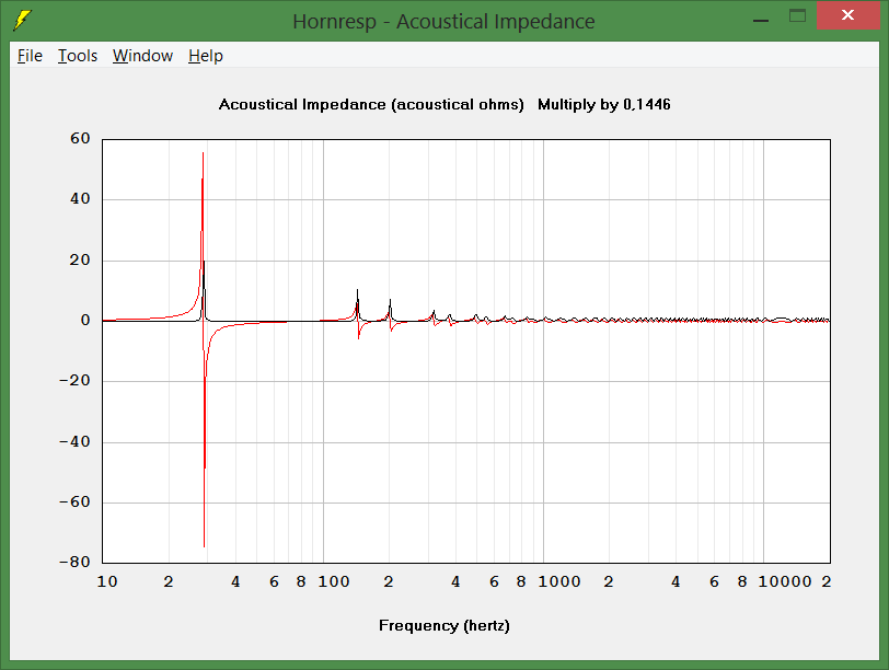

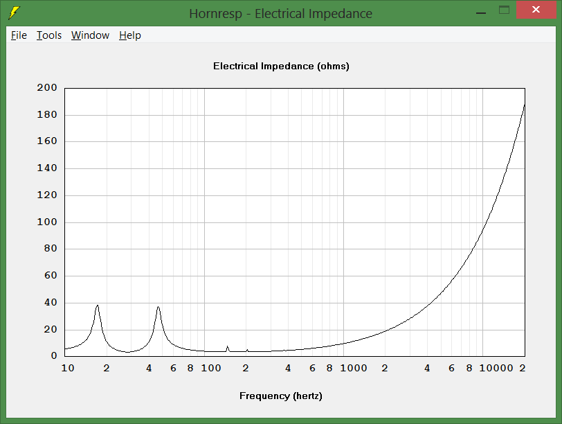

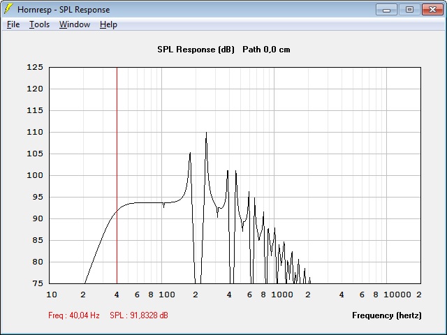

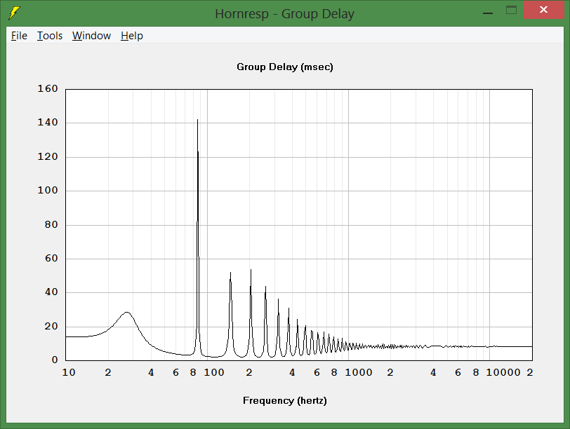

    Приобрёл Gladen Audio RS12. Да и выбор неособо- он или DLS W312. У DLS полное несоответствие TSP даташиту FS 42,5 вместо 30.... и т.д. и т.п. А у Gladen в этом плане всё OK, даже Resp BL больше сосчитал . И это у двоих подряд.
    Факт/заявленно
    Fs 30,00 / 26,3
    Qms 6,70 / 6,03
    Qes 0,49 / 0,43
    Qts 0,46 / 0,40
    Vas 64,4/ 105,5
    Vas пока немерил, пришлось путём приближения к заявленному MMS высчитывать. Если там соврали, тогда и у меня полный бардак. Позже нормально перемерим.
    Получается примерно так. Думаю подходящая голова.
    С уважением, Robertas

    по мне, так " зашибись" получается. Можно чутка уменьшить ширину/длину - должен уйти гобик в р-не 40 на АЧХ (а нафига он там - там уже комната будет!!!) и можно еще покраше сделать ГВЗ.
    По Респу всё сильно красивее, чем в пред. попытках.
  10. #1669
    28.01.2006
    4,886
    Robertatorius, хорошо что не купили W312 - это одна из неудачных головок! Поздравляю с покупкой! Расчет хороший, все должно получиться Не забудьте добавить сечение на оклейку! И еще совет - не извращайтесь с подбором сантиметров на длину канала, я не знаю откуда тут эта мода пошла. Вернее знаю. Делайте четко 1 к 2.
    Делайте 90+180, сечением 450 (это уже с запасом под оклейку).

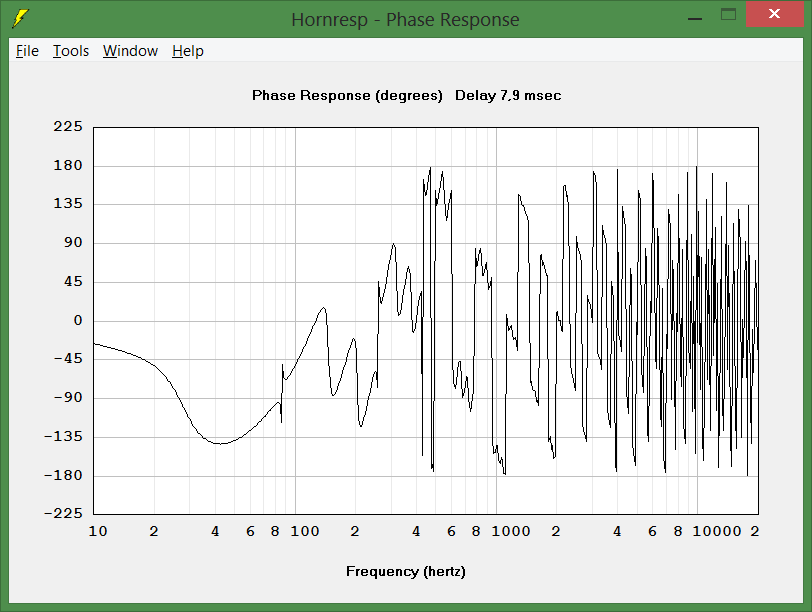

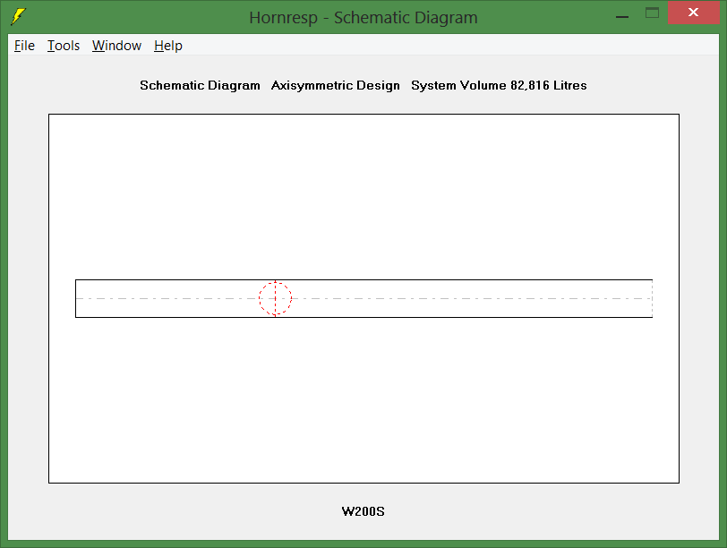

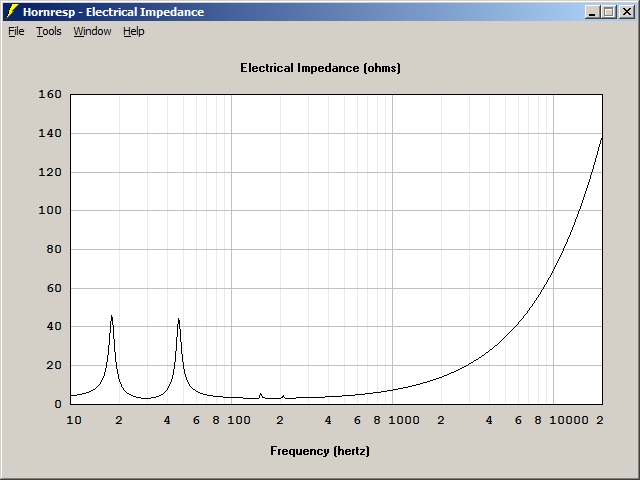

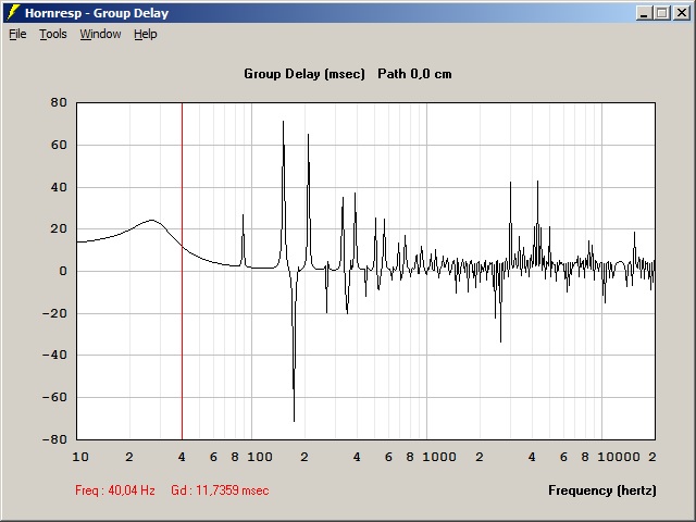

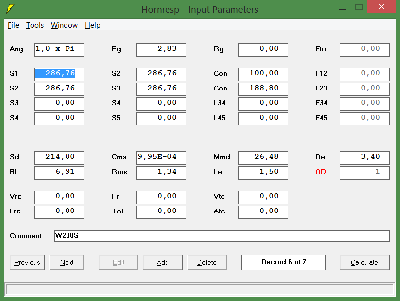

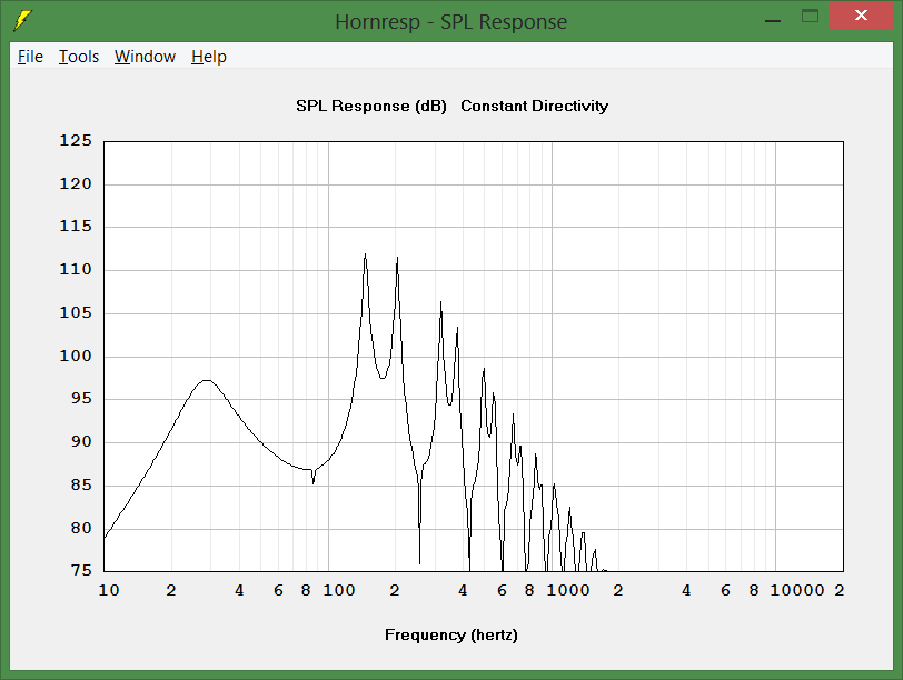

    Начитавшись статей, загорелся Лабиринтом.
    валяется без дела дома динамик Visaton W200S 4ом уже больше двух лет.
    вообщем решил я его задействовать.
    Хочу накидать черновой вариант лабиринта из дсп. чтоб хотя бы послушать как звучит лабиринт. его преимущества перед остальными АО. также думаю добавить туда Асалабовские недорогие СЧ-ВЧ чтоб так сказать во всей красе.
    разделение частот будет на частотах 80 и 3000гц.
    вот собственно что получилось в программе

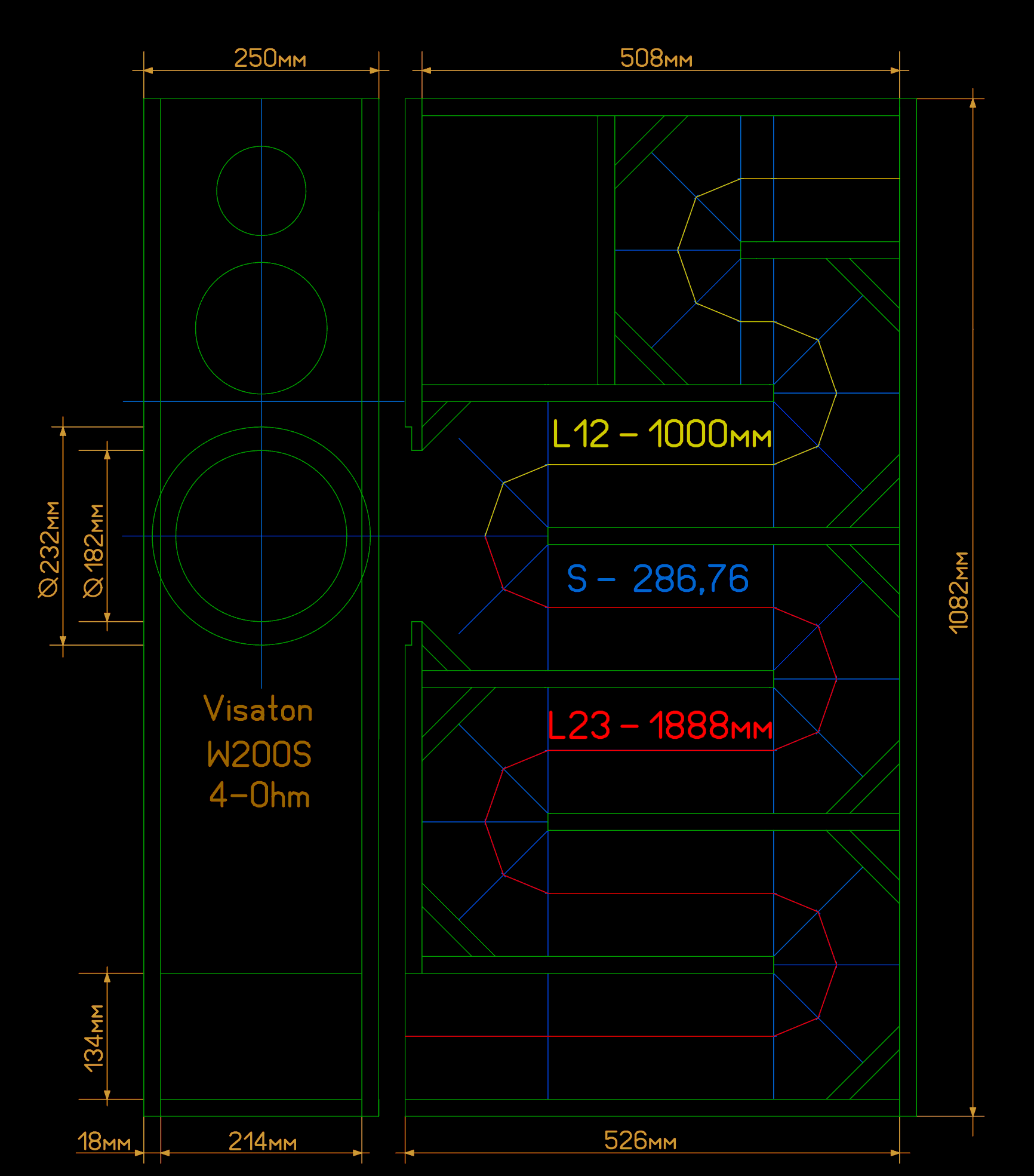

    чертеж корпуса
    объем корпуса под СЧ-ВЧ 11 литров
    Ваши мнения? Сталкиваюсь с лабиринтом впервые.
  15. #1674
    05.03.2013
    Вильнюс, Литва
    832

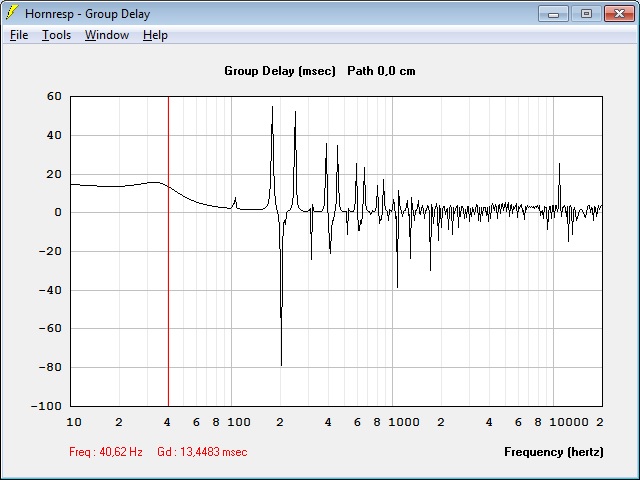

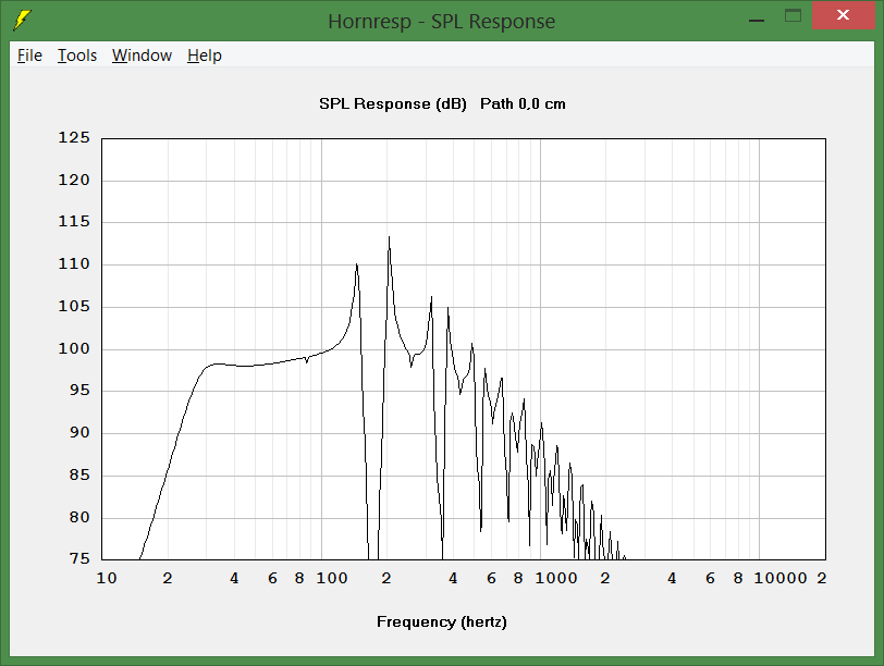

    Я долго думал про эту голову, точнее про 8 омную версию. Хорошо лезет в ЧВР. Только настраивал её бы несколько выше. Не под силу ей 30 в полочку, по моему.

    Николай_87, прикиньте сразу же фильтр, сделайте примерную добавку к Re (Rg) и Le, это повлияет на параметры канала. Для надежности покрутите полученнуй канал с оригинальными TSP в Filter Wizard. И я не стал-бы так низко тянуть настройку, 30гц все равно будут еле слышны, а общее давление особо не поднимешь. Кроме того, чем ниже настройка, тем раньше начинаются гималаи в окрестностях 5F...
  17. #1676
    10.05.2010
    2,104

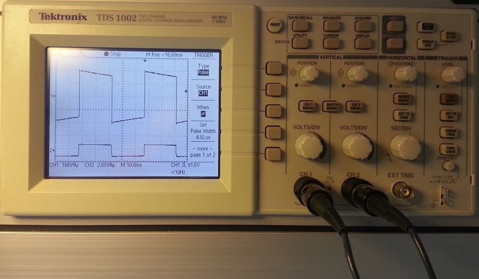

    Блин, прошу прошения, нужно было в в первом посте написать, дальнейшую судьбу АС
    Вообще делаю ее трех полоску, чтоб потаскать ее по знакомым. там В Дом Культуры, Досуговый центр, Центр искуств. да и так по друзьям увлекающиеся музыкой. для мобильности. так сказать собрать общее мнение, впечатление.
    ВЧ-СЧ у меня по паре (запланированы на другой проект) а так как вторую не планирую делать, дальше или на дрова корпус пойдет или может на даче поставлю чисто в качестве НЧ звена от 80гц , выше делать не охота чтоб не оттягивал на себя сцену.
    фильтр будет однозначно активный, по крайней мере на НЧ точно. (сделаю коробочку для стерео усилителя в один канал НЧ в другой ШП) для минимизации таскаемых приблуд.
    ну а так как больше 80гц задираться не будет по вниз сходящей если график показывает почти ровную линию до 30 то пускай так и будет. поиграться так же охота с наполнителем и и тем же войлоком. то нужно место в канале чтоб разгуляться можно было интересно ведь поведение АС охота своими ручками посчупать. так же можно под войлок какой нибудь жесткий материал подкладывать для уменьшения площади канала.
    это для меня что то типа лабораторной работы будет
    динамик у меня все время этот был в качестве тестового для прогона усилителей. натерпелся он у меня нормально гонял я его и на 20 и на 16. призвуков да гармонических на слух не заметил вроде как старается их отрабатывать, а то что падение по ДБ ну чтож тут поделаешь. а так у меня усилитель Гибрид от Nikolyams. динамики он держит в ежовых рукавицах
ID:	192394 Прямоугольник 20Гц
    Если же данное оформление впечатлит то уже буду клепать на SEAS В НЧ H1192-08 CD22RN4X

    Но чтож- лабораторная, так лабораторная Только я уже укорачивал канал на своих. Из 218 см осталось 186. Веселей и быстрей получаеться. В самом низу пропало чтото, но реально НАСТОЯЩЕГО "чегото" там и раньше небыло.... правда н меня на БГ20, W200S конешно копанёт ниже.
    как то о другом и неподумал. Удачи Вам

    Да, как говорится, флаг в руки . Трехполос получится хоть и лабораторный, но с человеческим лицом, особенно если СЧ-мидбас пустить герц от 120, это позволит сделать минимально задемпфированный канал, а это драгоценная чувствительность и отдача по низам. Еще попробуйте спланировать ящик так, чтобы туда можно было поставить и какой-нибудь 10", например, раз уж полезли в асалаб, их там таких есть, это может стать следующей серией . И не придется макет на дрова пускать.

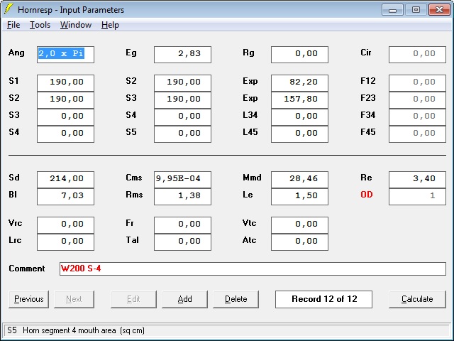

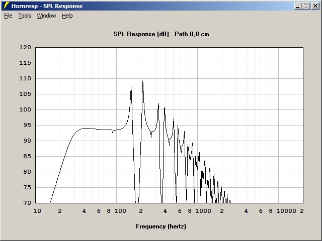

    Николай_87, не советую 8" строить на 30Гц, делайте 50. И второе - канал рисуйте четко 1 к 2.
  21. #1680
    10.05.2010
    2,104
    Окей сделаю дополнительные детали для регулировки
    Деталь 26-27 будет регулировать длину канала, 25 буду подрезать чтоб не нарушать сечение канала.
