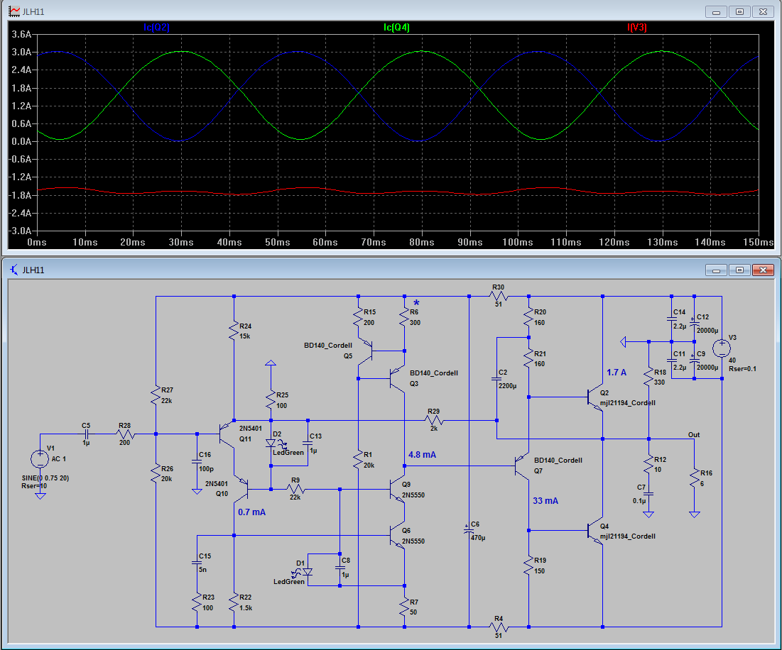

    Вот если бы у худа было постоянство потребляемого тока от БП - тогда да, стабилизатор можно ставить (на звук бы он не влиял). Постоянства можно добиться используя автономное питание, до кучи ещё бы и УН усовершенствовать - например вместо голых ОЭ поставить следящие каскоды как здесь...
    P.S. Посимулил малость - вроде неплохо получилось (токи через транзисторы и через БП, Кг ~0.01 при 32 Vpp на 6 Ом):
    P.P.S. ВК конечно, так себе, нужно бы сделать как здесь, но это уже будет довольно сложный усилитель (и гораздо гораздее чем исходный Худ).
    Последний раз редактировалось IDDQD; 03.11.2016 в 01:45.

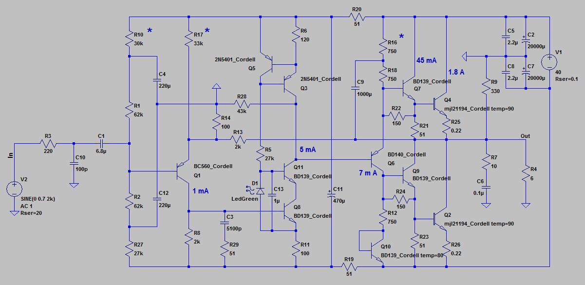

    Продолжил я дальше "улучшать" JLH и вот что получилось:
    Как видно, ВК сделан на составных транзисторах, что позволило усилителю без проблем работать на нагрузку 4 Ом в классе А при токе покоя 2 А (и даже на 2 Ома, но уже в АБ - классический JLH такого не умеет). Выходное сопротивление у данной модификации примерно на порядок меньше (0.02 Ома против 0.18, на частоте 20 Гц) чем у оригинала, что позволит лучше контролировать сложную акустику с провалами импеданса. Выходные транзисторы могут быть и высокочастотными, нужно только выставить ток покоя R16. Термостабильность достигается размещением Q10 рядом с Q2. Кг менее 0.001% на частоте 2 КГц при 30 Vpp, нагрузка 6 Ом, это примерно 18 Вт. Есть конечно и недостаток, усилитель несколько хуже использует напряжение питания (ограничение сигнала наступает раньше), но учитывая, что усилитель без проблем работает на 4 Ома, это не так критично. Так же усилитель слабо модулирует ток БП, нет электролита в цепи ООС, влияние конденсаторов образующих землю благодаря автономному питанию снижено на 35 - 40 db - всё это сказывается на звуке в положительную сторону... В общем, если бы у Худа был в то время симулятор - он нарисовал бы именно так
    В АБ сильно растут искажения?
    Какая глубина ООС и запас фазы? Не может же примитивный вход на 1 транзисторе выдавать параметры на уровне ДК со всеми наворотами.
    Может тогда Q2/Q4 запитать от отдельного источника с меньшим напряжением, чтобы снизить нагрев?
    Вспомнили бы о нём через 40 лет?
  12. #1671
    07.09.2014
    Россійская Имперія
    801
    В АБ сильно растут искажения? Какая глубина ООС и запас фазы? Может тогда Q2/Q4 запитать от отдельного источника с меньшим напряжением, чтобы снизить нагрев?
    Глубина ООС 47 db (с разомкнутой ООС усиление 73 db - запас по фазе 50 гр, если выкинуть R28 43k, то усиление будет 99 db, но первый полюс станет в районе 5 КГц, запас 30 гр.) При токе покоя 200 mA на нагрузке 4 Ома искажения на частоте 2 КГц растут до 0.006%. Уменьшать питание выходников вряд ли стоит, вводить еще один плавающий источник питания это лишний гемор. Проще увеличить общее питание и чуть уменьшить ток покоя, чтоб до мощности 15 Вт работал в А, а далее в АБ.

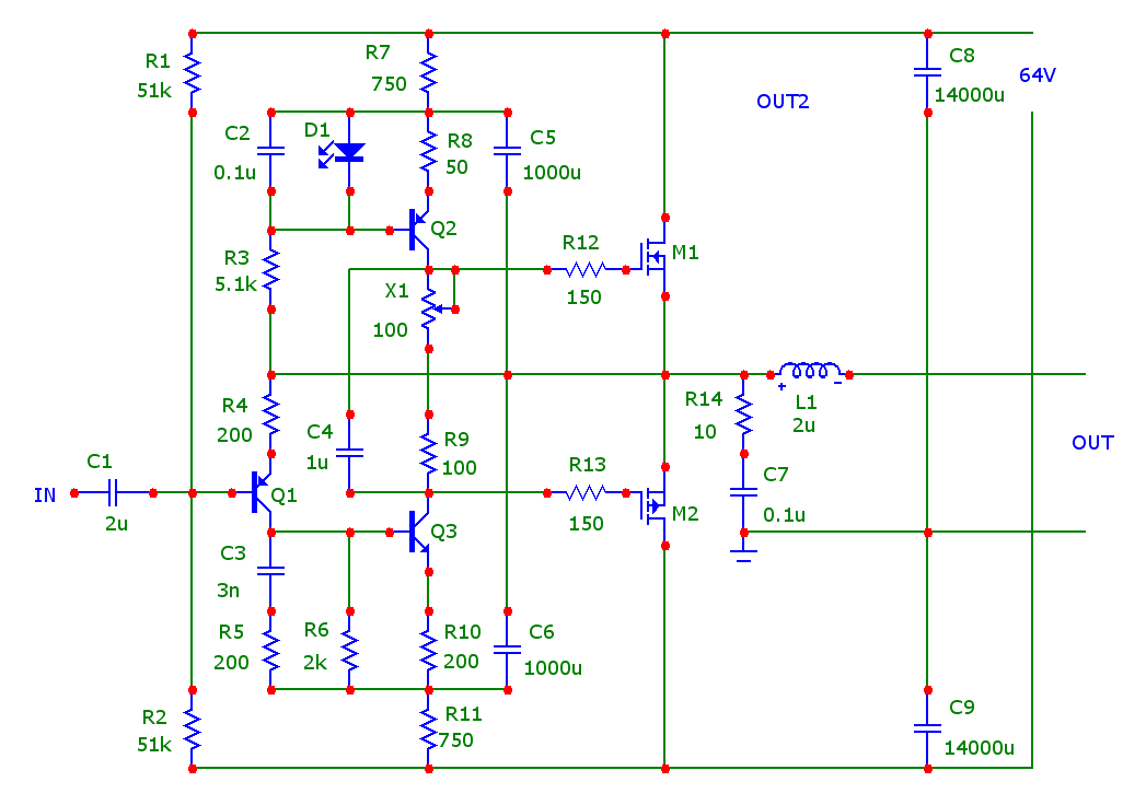

    IDDQD, а сможете ИРФ-ы "прикрутить"?
    В схеме выше латералы, с ирфами посложнее, нужно будет примерно так делать...

    Вместо R16,18 источник 11мА. Очень грубая регулировка - доли миллиампера/десятки-сотни мА в выходном каскаде. Будет чувствительность к напряжению питания (думаю). R18 заменить на ГСТ.
  19. #1678
    07.09.2014
    Россійская Имперія
    801
    Предполагалось сделать со стабилизатором как здесь (здесь небольшой отчет о макете), а вот без стабилизатора, да придётся вольтдобавку заменить на ИТ.

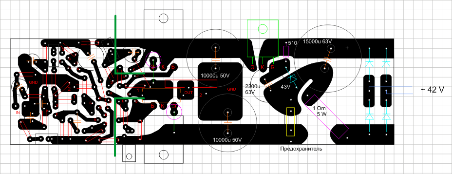

    Поставил в схему ИТ - модуляция тока нижнего мощного транзистора ВК меньше на 30% чем верхнего. Фтопку ИТ, останется вольтдобавка и стабилизированное питание.
    З.Ы. Вот нарисовал печатку...

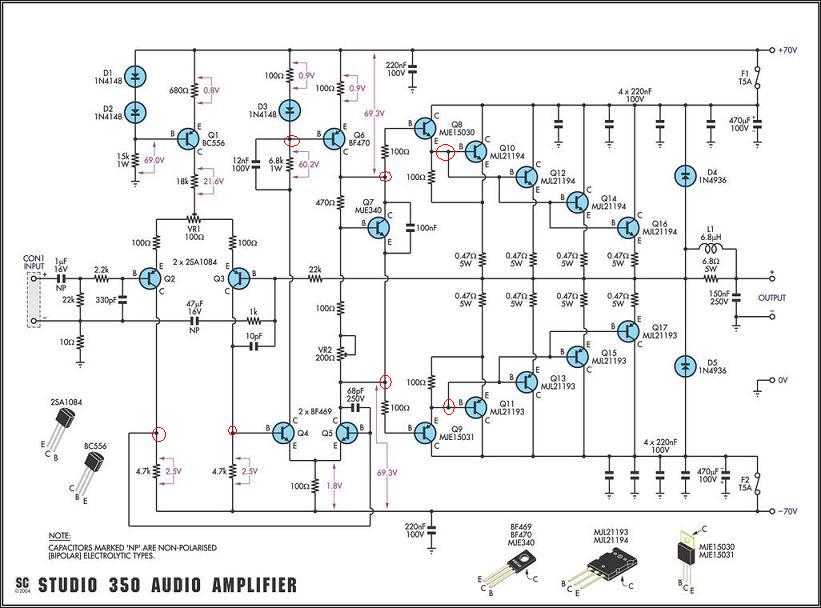

    Доброго времени суток.Какие транзисторы можно взять из этой сборки на этот усилитель.
  21. #1680
    24.07.2006
    ЯСИНОВАТАЯ-ДОНЕЦК-СУРГУТ
    3,034
    Все. На 21194 собираете по обычной схеме а на 21193 с инверсным питанием т.е. по схеме в верху минус питания.
