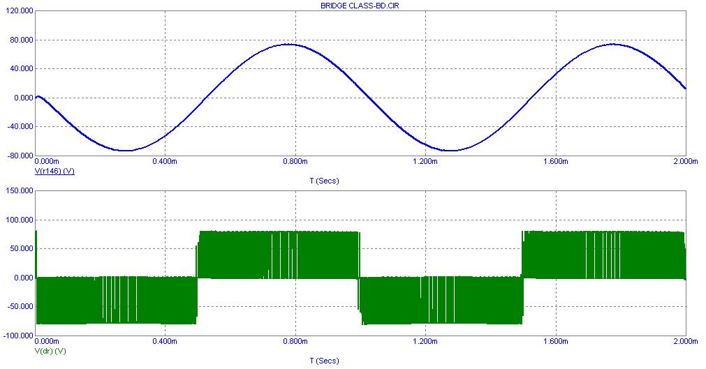

    Вот сегодня отдахнул немножко от ампливертеров .Надумал в микрокапе собрать схемку мостового усилка класса-BD с одним дросселем c днополярным питанием полумостов, может ктонибудь заинтерисуеться такой схемкой
Название:	BRIDGE CLASS-BD.JPG
ID:	195280   Нажмите на изображение для увеличения.
Название:	-bridge class-BD.jpg
    Как там с искажениями?Мерили?
