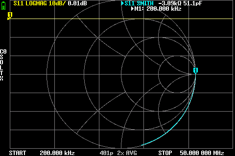

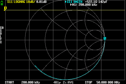

    Вопрос в широкополосности плёнки.
    По поводу измеренного ранее esr - все что меньше примерно 200миллиом - шум. Можно измерить точней, это долго, муторно и лично мне оно не интересно.
    Речь про то, что разная адекватная керамика работает без проблем до 50 МГц. Разница может быть быть разве что в ТКЕ, линейности, но точно не в недостаточной широкополосности.
    Дисковый
    КМ
    Многослойка окукленная. 150пФ, меньше под рукой не нашлось.
    WBR, Michael.
