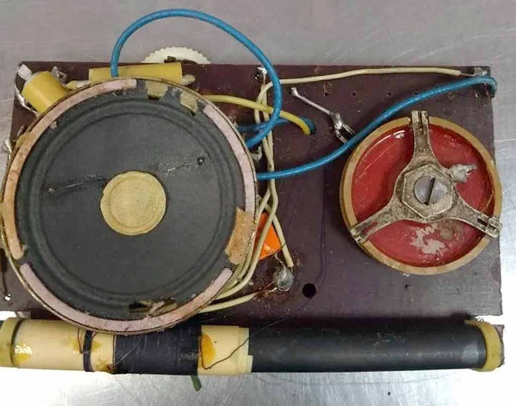

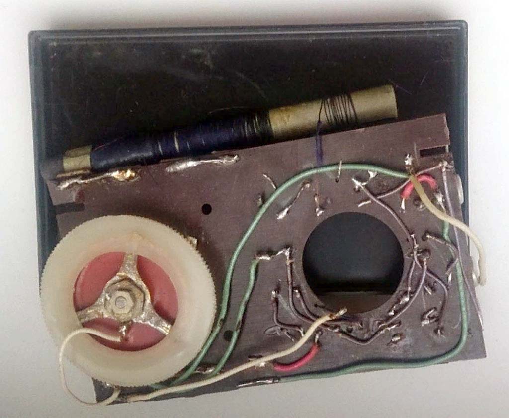

    Если мне память не изменяет, были еще керамические, два диска. неподвжный и вращающися, на них напыление.
    В основном такие были подстроечники (небольшие), но кажется и переменники для приемников такие тоже попадались (диаметром уже побольше).
    Такими комплектовали детские наборы, у мну был такой, "Электрон" назывался.
    На конденсатор надевалось пластиковое кольцо и он из построечного превращался в КПЕ
    Ага, я о таких.

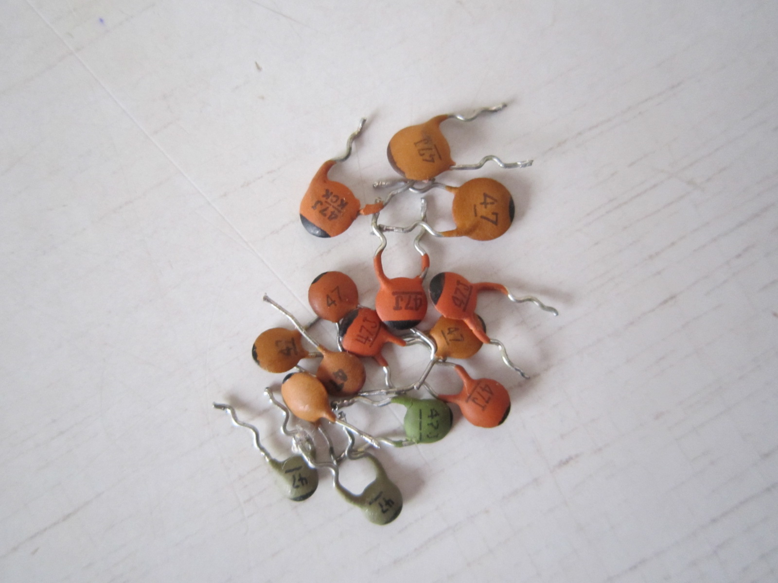

    Цитата Сообщение от Владимирович Посмотреть сообщение
    подскажите,где можно приобрести такие ёмкости?
    Что много нужно ? Они есть диаметром 5 мм и 6 мм.
    Там MLCC керамика, которая мне не упёрлась.
    А какая разница, одно- или многослойная?
    Мне бы дисковые.
    ЕМНИП, "окукленные" конденсаторы, как на фото - тоже многослойные, дисковые однослойные КД выглядели немного иначе (у них слой лака был тонкий).
  19. #16739
    12.09.2008
    Калуга
    3,152
    По умолчанию Re: Конденсаторы
    Плюсую!
    На дисковых четко был виден контакт к обкладкам
    И сейчас я дисковых не видел, если честно!
    Да и в целом: есть тип диэлектрика, емкость и напряжение.
