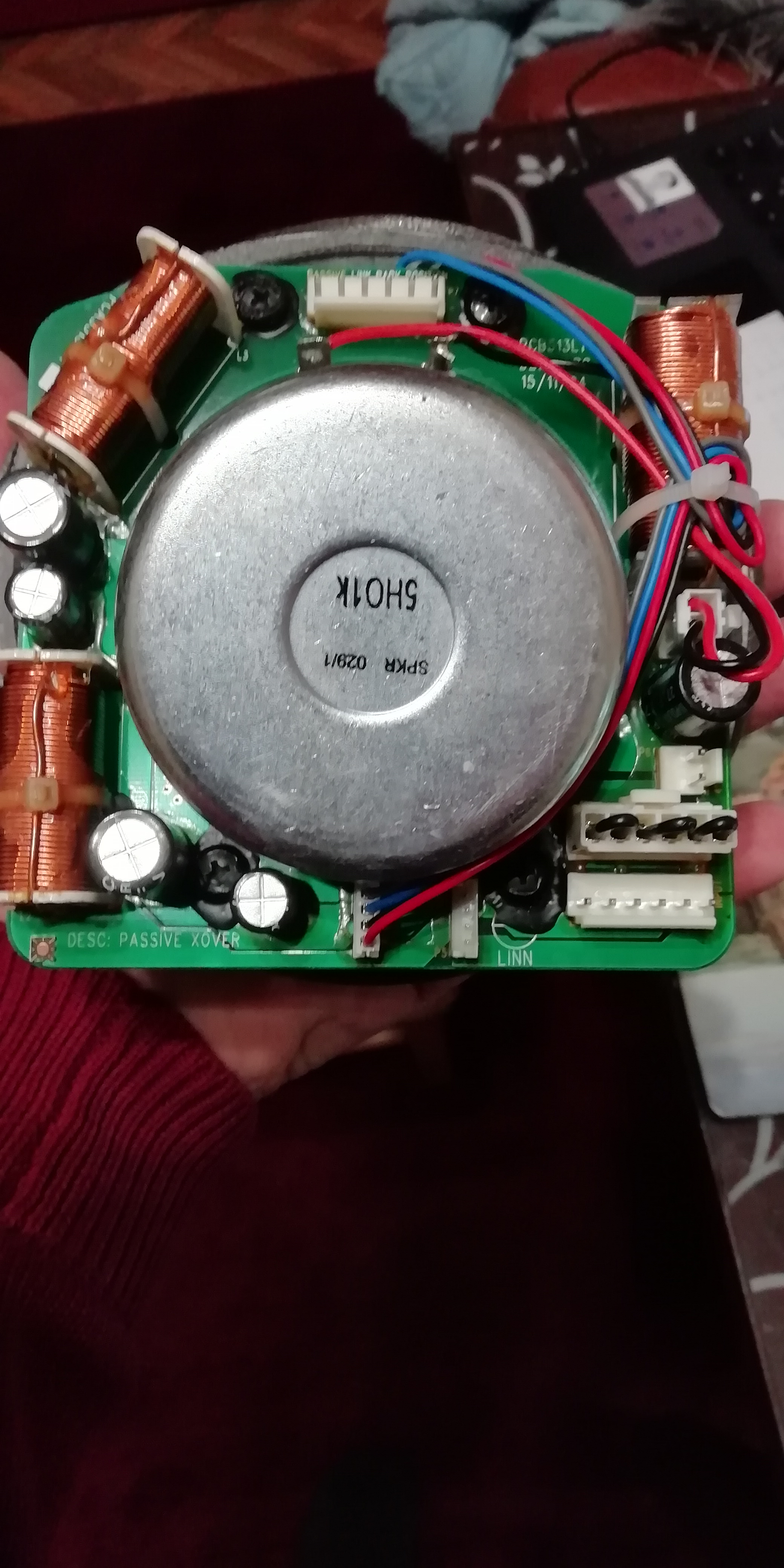

    Кроме Bennic кто еще производит вменяемые по звуку электролиты (не аксиальные) с невменяемыми номиналами 3,9 / 5,6 / 14 и 27 мкф?
    Если нет, то где взять Bennic или есть смысл как раз этими 0,1 мкф электролитами зашунтировать имеющиеся в фильтрах емкости? Что даст шунт? Неполярные 0,1 мкф х 50 в, Black-Gate NX HI-Q.
    ---------- Сообщение добавлено 16:08 ---------- Предыдущее сообщение было 16:01 ----------
    кратно больше основной бочки
    Эти емкости как правило на 50 вольт, поэтому выбора по кратности нет. В ощем случае они не так красят звук, как пленка, так?
