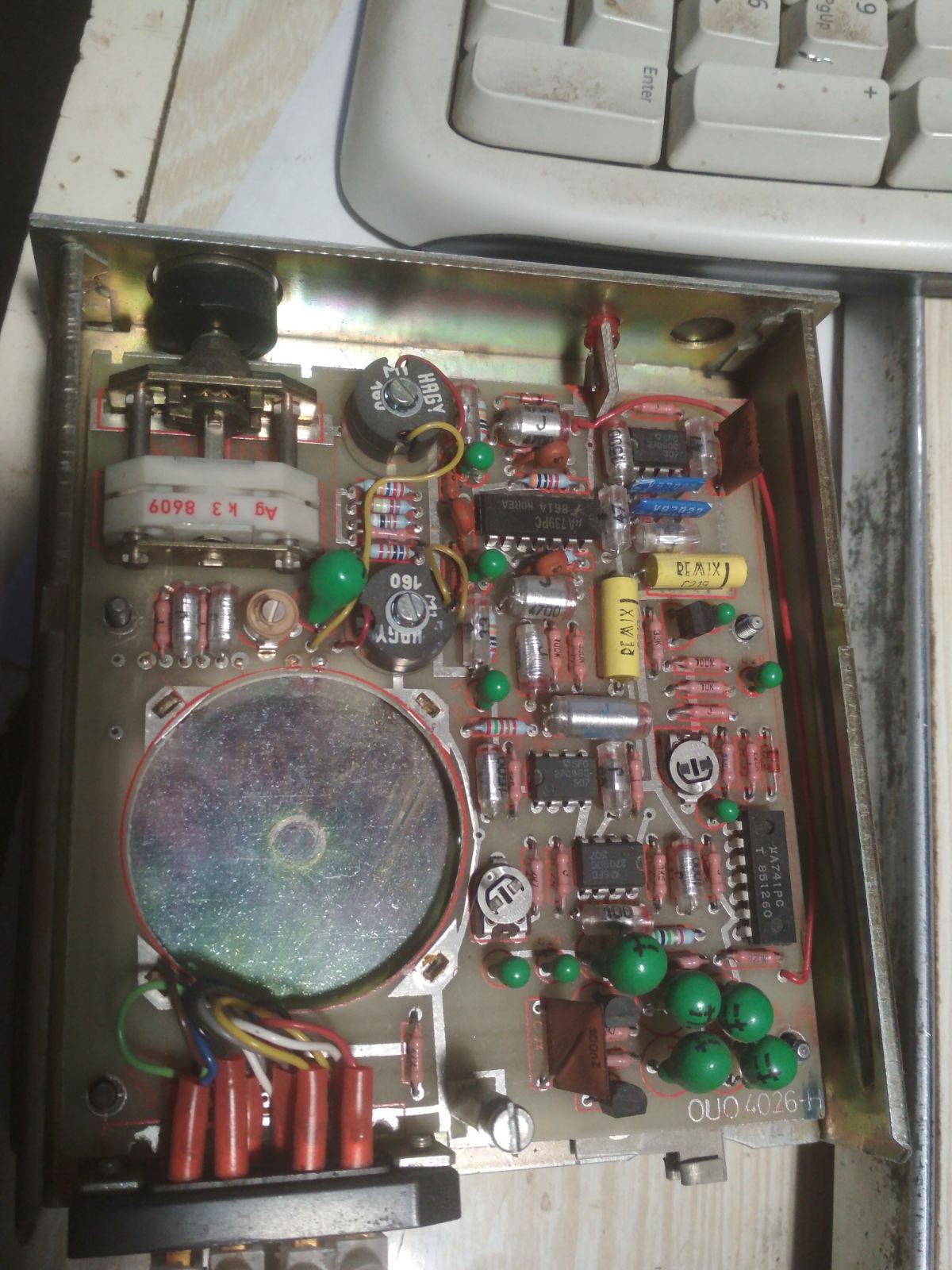

    У меня есть тоже венгерские Биговские платы от пультов 80-х из ЗИП
    Там резисторы синего цвета, как МЛТ, но синие?
    Как-то всё разные.

    Как-то всё разные.
    Такие , только оранжевые. Резисторы стоят серые цветом.

    У меня есть тоже венгерские Биговские платы от пультов 80-х из ЗИП, тоже все на "капельках", все живы.
    Есть мнение, что это ниобиевые капельки, если по фотке судить.
