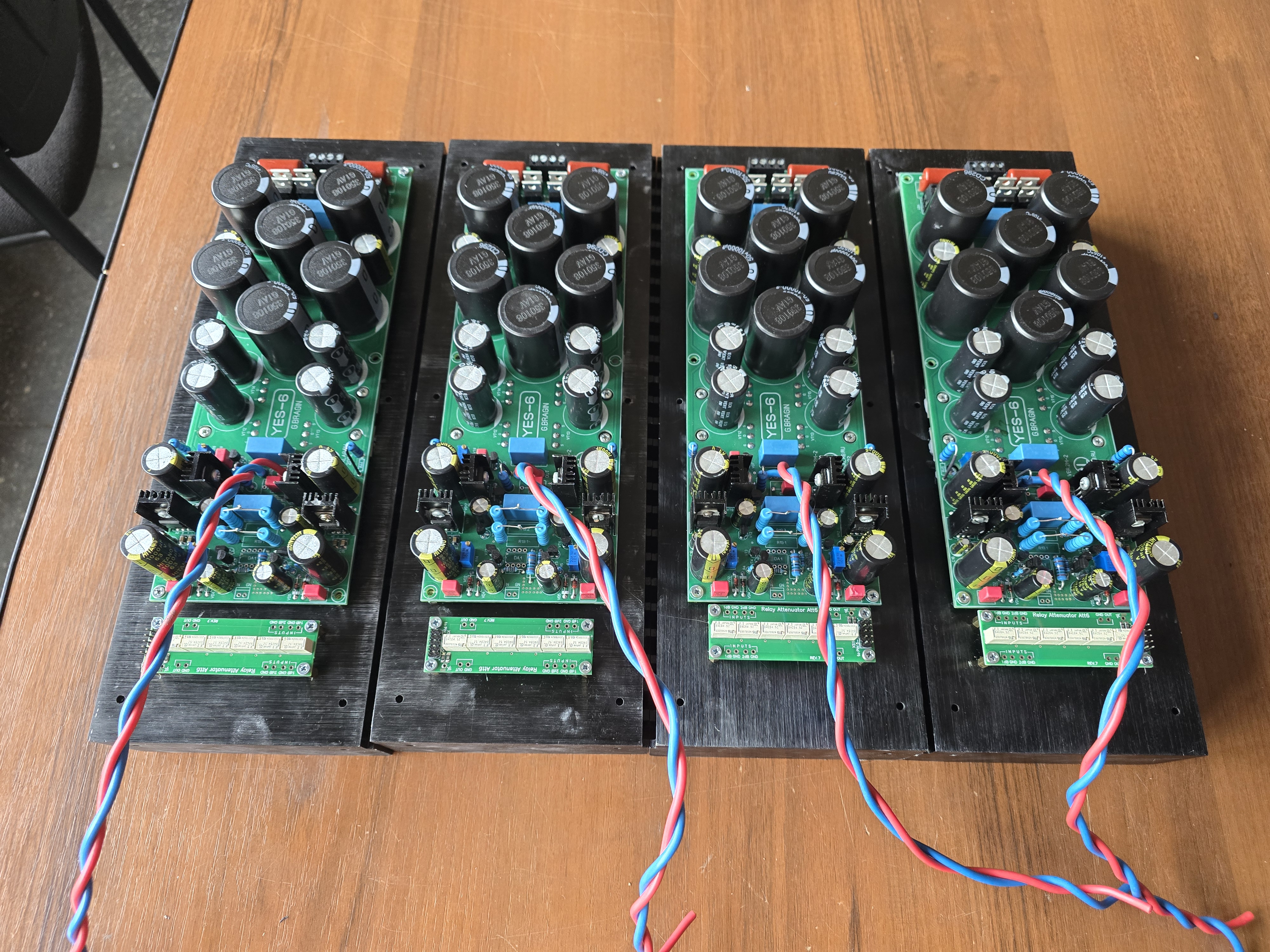

    Буду далее собирать.
    Потом мерить на ходу и под нагрузкой.
    Если будет что не так поменяют.
    Если все ок оставилю...

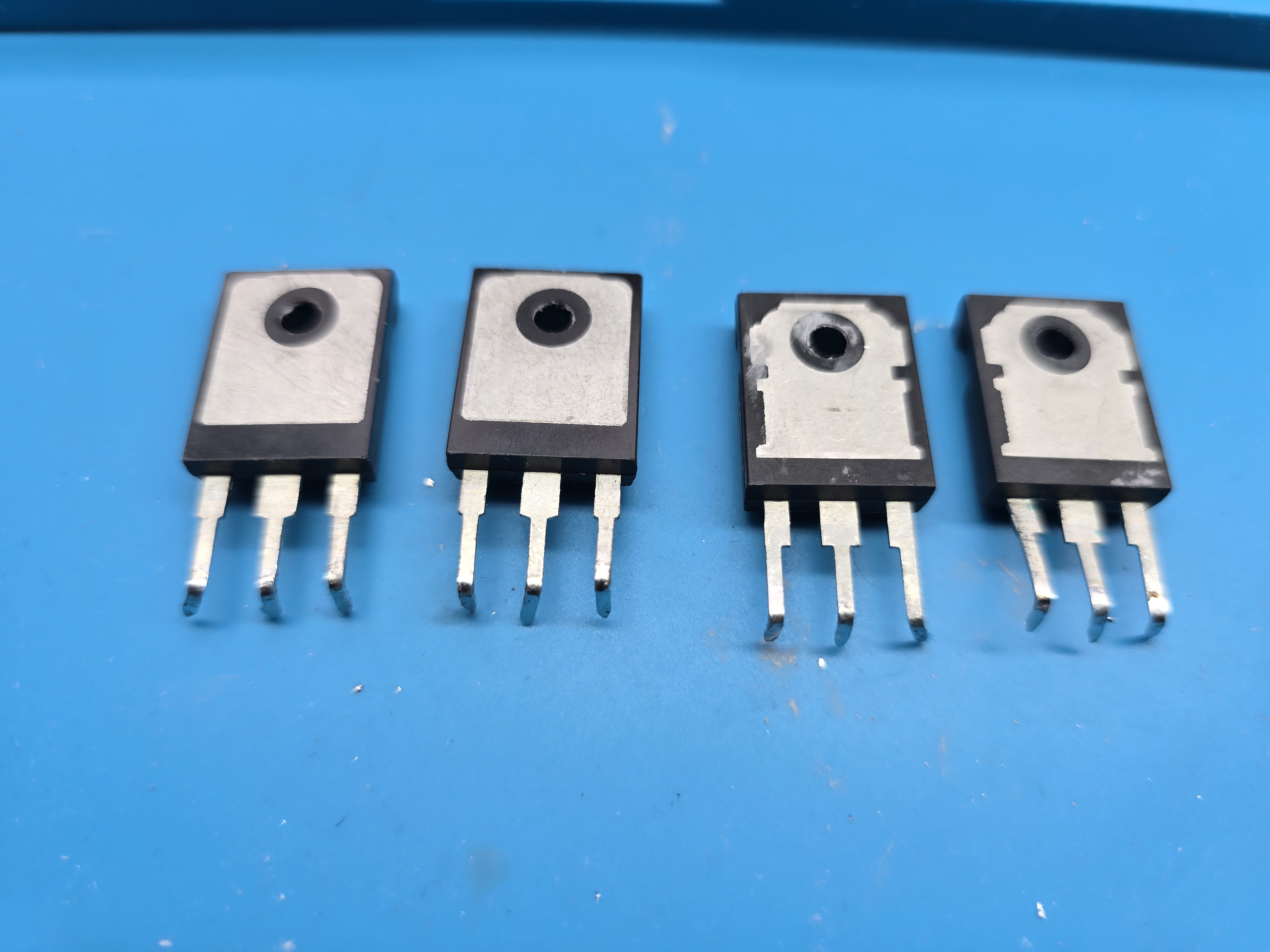

    Нашёл четыре пары транзисторов от старого кита.Нажмите на изображение для увеличения.
    На одной плате был сильный разбаланс токов в 525 ма и 130 ма.
    Изначально в затворе напряжение для irfp240 делал около 4.4 вольта.
    После замены токи 200-201 ма ...
    По всем четырём транзисторам...
    Вывод:
    Последние транзисторы с кита лучше не ставить...
    Сейчас ещё заменю транзисторы на другой плате.
    Под другие две платы буду покупать,спасибо откликнувшимся.
    И будьте осторожны с транзисторами выходными от последнего кита!

    Ниже фото сомнительных транзисторов!

    Те транзисторы, что на фото с числами - подобраны из партии 400 штук. Из 10 пар так не подобрать.
    Подписанные это от китa на yes 6 первого заказа.
    Оказывается я заказал транзисторы с запасом...
    Выпанные транзисторы это от китов последнего заказа...
    Пс :лично против организатора заказов кита не имею ни чего против.
    На втором ките он честно предупреждал про алиэкспресс.
    У меня один yes 6 собран и звук превосходный...
    Два ещё собираю,планирую их всех объединить для триампинга.

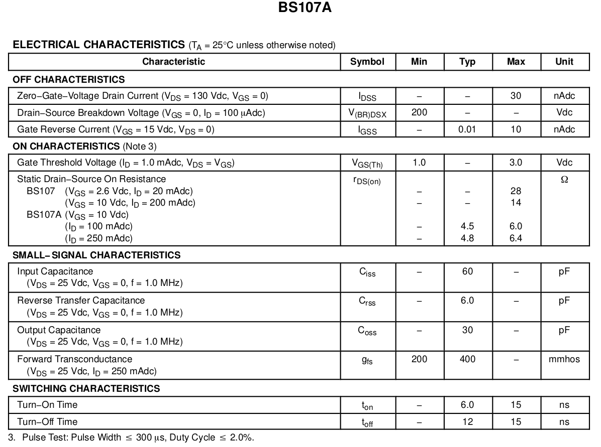

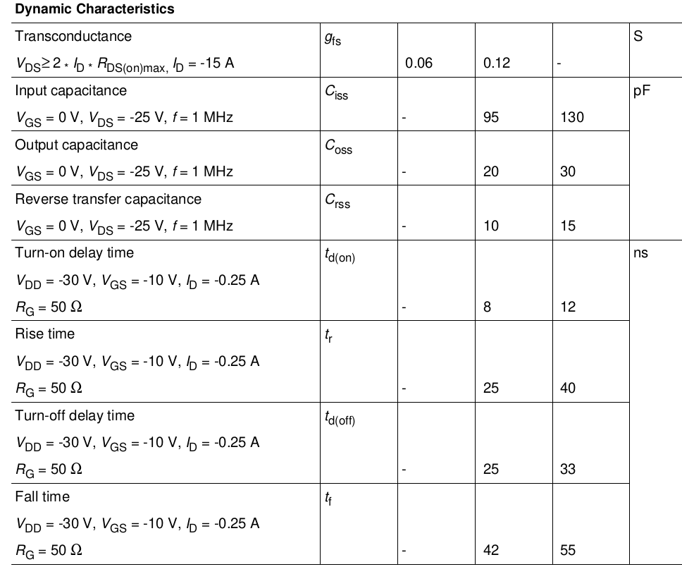

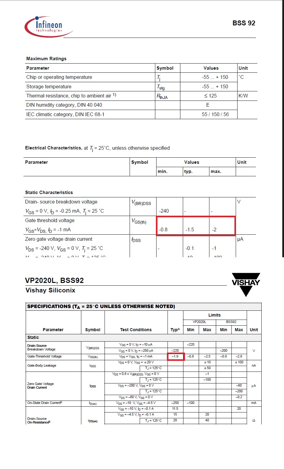

    В моём варианте, вместо BS107 поставил BSS89 и всё встало на место. Так как транзистору BSS92 более комплементарен транзистор BSS89.
    Прикладываю таблицу для BSS92Вложение 468344
    И таблица для BSS89
    Вложение 468345
    Далее для BS107
    Вложение 468346
    У всех указанных транзисторов, судя по скринам Infineon типовое значение Gate threshold voltage 1.5в, а у Vishay типовое 1,9в
    А не значит ли это что стабилитрон VD2 нужно поставить на 3.3в
    Последний раз редактировалось sergey3145; 09.03.2025 в 09:38.
  20. #1659
    Частый гость Аватар для scorpin
    10.12.2011
    464
    По умолчанию Re: YES - 6
    Менять не надо. Для компенсации, достаточно, перенастроить, резисторами R13, R14, так чтобы не нарушился баланс и ток покоя транзисторов VT9, VT10.
