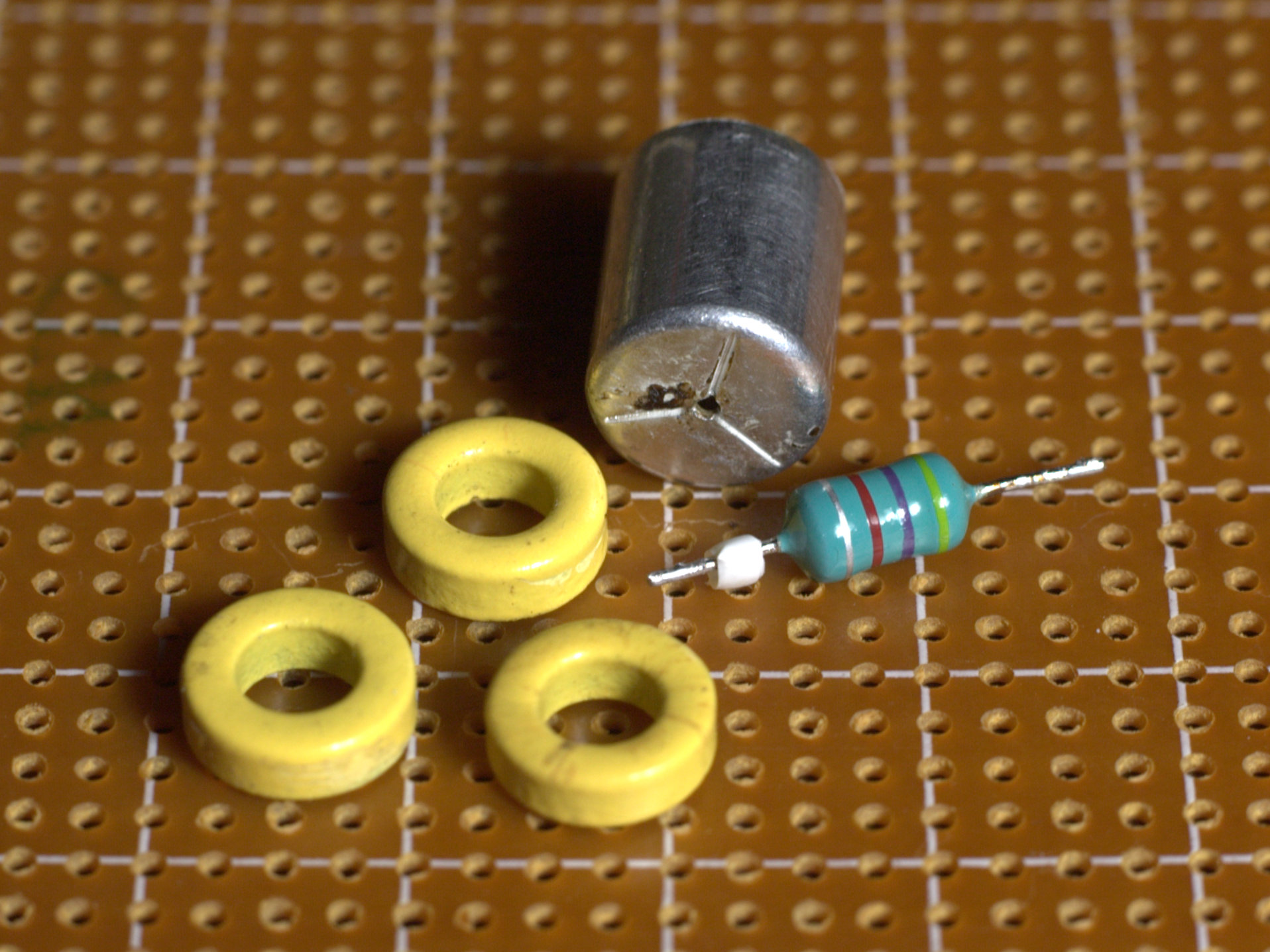

    Цитата Сообщение от Igor EV Посмотреть сообщение
    Тут проблема скорее не в диаметре, а в высоте. Я стремлюсь получить высоту конструкции не более 8мм. В этом случае схема поместится даже в большинстве небольших корпусов.
    Тогда какой-нибудь "приземистый" Ш-транс. Такие существуют. Укутать в фольгу...
    ---------- Сообщение добавлено 20:45 ---------- Предыдущее сообщение было 20:10 ----------
    Да. Значит нужно сделать, как Вы:
    Один из концептов (рабочий конечно) -
    Кольца бы потоньше найти...
    Индуктивность 4700мкГн. Ток потр. (пит.23V) 24 мкА. Многовато. При 46V - 48мкА будет, хотя никаких проблем в работе схемы усилителя это не вызовет. Надо бы 6800 из Китая опробовать и 10000... и кольца соответствующие...
    Да, есть такие. Даже у меня один такой есть. Пока пробовать не буду, т.к. меня устраивают более простые варианты.
    Другое дело, что для моего измерительного микрофона похоже схема FIN не подойдет Т.к. у микрофона корпус с внутренним диаметром 11.5мм. Туда конденсаторы не влезут, особенно большой C4.
    В заводском варианте там всего один транзистор КП303 и нет крупных конденсаторов. А преобразователь, формирующий 200В, вынесен за пределы микрофона. Микрофон подключается 5-жильным кабелем.
    ---------- Сообщение добавлено 18:54 ---------- Предыдущее сообщение было 18:49 ----------
    На Али более тонких колец нет к сожалению. Я уже искал, перерыл всё. Есть мелкие кольца, но туда дроссель не влезет. Хотя можно взять дроссель потоньше, но не факт, что и он влезет в маленькое кольцо.
    Есть другой вариант: взять две (3 или 4 - по вкусу) плоских ферритовых пластины (их можно найти толщиной 2мм и разместить вдоль дросселя, который у Вас на картинке. Можно даже содрать краску с дросселя и приклеить пластинки. Получится что-то вроде недоделанного броневого сердечника. Преимущества: можно получить толщину конструкции в 5мм, если ферритовые пластинки не ставить сверху и снизу (а только с боков).

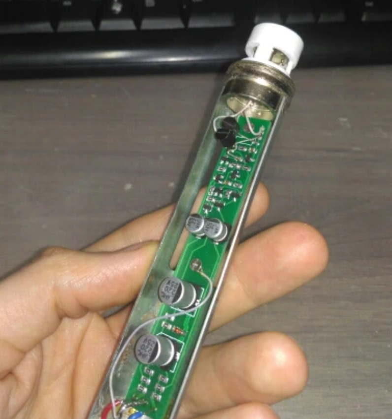

    Вот схема Rode NT1-A:Нажмите на изображение для увеличения.
Название:	Screenshot_2021-05-10 Ua5abd2ce0e714fa9b92fc11adb3cbf1ew jpg (Изображение WEBP, 390 × 520 п.png

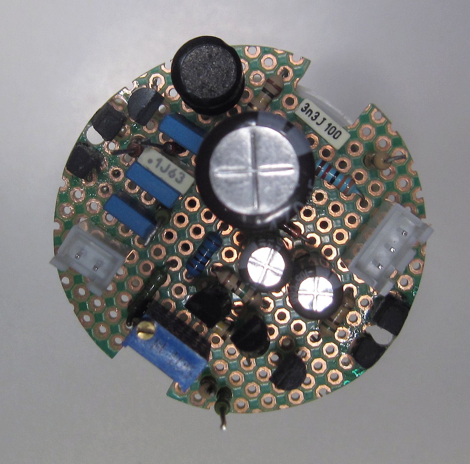

    До сборки/распайки платы решил пока не обновлять тему про свой микрофон, однако поделюсь макетом единой платы с преобразователем, диаметр монтажной платы 50 мм, расстояние от транзисторов до трансформатора не менее 25 мм..... жаль нет электролита 470мкФ/63В меньшего размера, не так сильно он выделялся бы..... в принципе, несмотря на компакность на плате не так "тесно", доступ к деталям максимально удобный. Всего несколько компонентов стоят вертикально, но и это не очень критично.....
    3-4 дня нужно будет ждать информации по ферритовым чашкам, может найду одну маленькую локально, хотя не уверен что смогу легко "пристроить" чашечный трансформатор на этой плате.
    И? К чему демонстрация "недосхем" в этой теме? Neumann отказался от такого "счастья".
    Тем более малый шум достигается не схемой, а всего лишь режимом работы полевика из достаточно немалого числа "малошумящих".
    Может быть Вас пленила рекламная фраза "Самый Малошумящий Микрофон в Мире"?
    Могу Вас в полной мере заверить - не самый малошумящий из доступных и относительно недорогих. Это просто утка. И схема не передаёт звучание капсюля настолько точно, насколько это делают схемы, к примеру - tannoy tm1 или задохлик behringer b1.
    Я так понимаю, гигаомный резистор Вы без фторопластовой стойки припаяли? Если да, могут быть проблемы при повышении влажности - инфранизкий шум.
    Может и не стоит. Просто сделайте экран.
    Приведена в контексте утверждения Igor EV, что FIN "не влезет" куда-то там. У Rode в схеме деталей в 3 раза больше. Электролиты 2х47,0\50В и 2х220,0х25В. Все влезет.
    Как я понимаю, это в ответ на мой пост про маленький корпус измерительного микрофона.
    Но в схеме Rode нет конденсатора 470мкФ х 63В. И транзисторы похоже в SOT323 - я таких не найду.
    Так что измерительный микрофон - это тема неблизкого будущего
    Кстати, какая там ширина платы? В моем измерительном ширина платы 10мм, а внутр. диаметр корпуса 11мм.
    Это всего лишь макет - ничего не припаяно пока, компоненты висят просто! На плате нет высокоомного 3Г резистора, стоит обычный, не хотел лишний раз сгибать/разгибать выводы.
    Что за "фторопластовые стойки", без них никак ?? Не уверен что видел что-то похожее у АКГ 414-го.......
    Поставьте 2х220,0\50В. SOT-23. На Али взял в свое время за недорого по пол-сотни BC850\860- универсальные штуки))

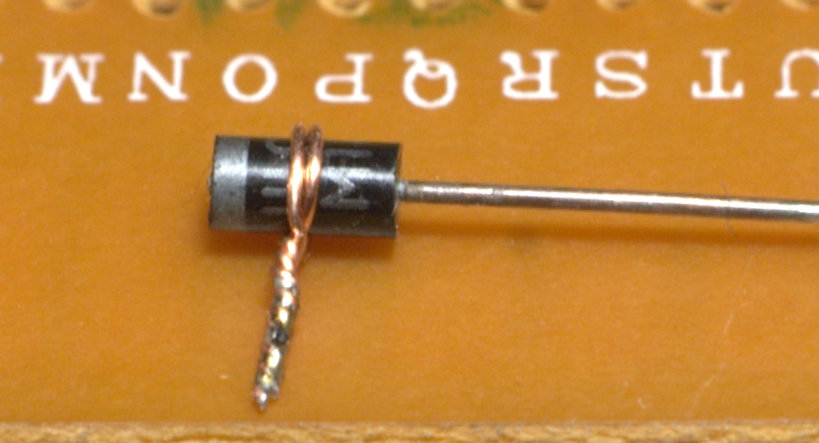

    Без доп изолятора чревато утечкой от всякой грязи на плате. В дорогих моделях используют чистый стеклотекстолит, а элементы входной цепи (всё ЧТО сидит на затворе) - заливают специальным лаком с "бесконечным" сопротивлением.
    В наших условиях гарантию от утечки на плате могут дать доп. изоляторы.
    Все элементы припаянные к затвору и затвор в том числе должны быть припаяны к отдельному "штырьку" на изоляторе.
    Простейшее решение - соединить их "в воздухе", как это делали, к примеру - в микрофоне МКЭ-100.
    Или вот так, на худой конец, шоб не дребезжало -
    Все "затворные" элементы и затвор припаиваются к медной проволочке накрученной на изолятор. Здесь в качестве изолятора применён обрубок диода в пластиковом корпусе. Или можете сами что-нибудь изобрести...
    Спасибо за комментарии! Решил посмотреть другой китайский Ноймань-103, точнее плату и увидел то о чём вы говорите - Затвор и два высокоомных резистора скручены и так запаяны.... только резисторы другой ногой запаяны в плату !! Обратите внимание !!
    А что значит "шоб не дребезжало" ?? В случае какой-то неуловимой вибрации получим помехи ......... ??
    А если так не сделать и прямо припаять на плату 3Г резистор и Затвор, почистить и покрять каплей супер-клея, не будет достаточно ???
