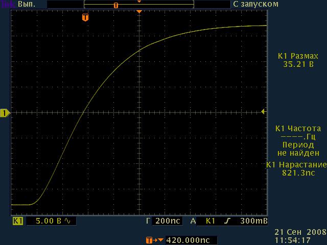

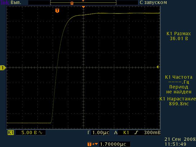

  21. #1660
    31.10.2007
    111
    По умолчанию Re: Lynx 17
    Цитата Сообщение от okor1 Посмотреть сообщение
    Последние достижения в борьбе за гладкость ПХ.
    Нагрузка 6омII0,1мкф.
    Это на каких транзисторах ?
