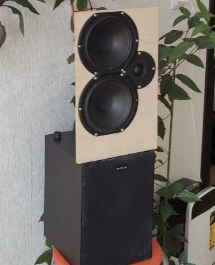

    По умолчанию Re: OPEN BAFFLE SPEAKERS
    В процессе личных экспериментов выяснил для себя что мне (и моей жене, что даже важнее;) ) очень нравиться сч/вч связка именно в щите. Поставил для себя зарубку что придётся отказаться от первоначальной идеи с высокими белыми столбиками ЗЯ. Единственно малость удручает отсутствие нч диапазона, не сказать что его вообще нет - есть намёк что что-то телепается в большой октаве. То что телепалось в большой октаве можно объяснить только влиянием помещения.
    Собственно вопрос к знатокам следующий - на сколько сильно поможет свертка маленького щита в открытый ящик при условии что помещение малость поднимает нч. Есть ли принципиальные моменты против подкрепления сч/вч в открытом щите/открытом ящике нч секцией в ЗЯ.
    Собственно конструктивно пока так
    Динамики оба сч/нч peerless 830657, вч seas 1189, кроссовер dePhonica, цап звуковушка о 3-х стерео каналах creative z, усилителей 3шт icepower asx50, раздел сч/вч 1600гц. Предварительно предполагаю крутить открытый ящик до 70-80 см по длине щита и боковин, подпирать ЗЯ на основе асалаб b2512.8. Но тут вопрос и в покупке усилка (скорее icepower asx125) и новой звуковой карты.
    Превращения щита в ОЯ не плохо добавляет низа... но неизвестно как на это комната отреагирует.
    У меня у самого счвч в ОЯ, а НЧ в ПАС. Никакого криминала не слышу. Полёт нормальный. Больше "секса" со сведением этого всего.
  18. #1657
    Частый гость Аватар для CaptainMCF
    18.07.2021
    196
    Сводили по разделу определяемого длиной свернутого щита или были какие-то другие соображения? По мне если размер свернутого щита взять 80см, то спад должен начаться в районе 150-160гц. Есть соображение, если сч/вч секцию снизу не делить, то подкрепив все ЗЯ подрезанным сверху, мы получим большую отдачу не сильно хуже ящика с ФИ, но с меньшей гвз.

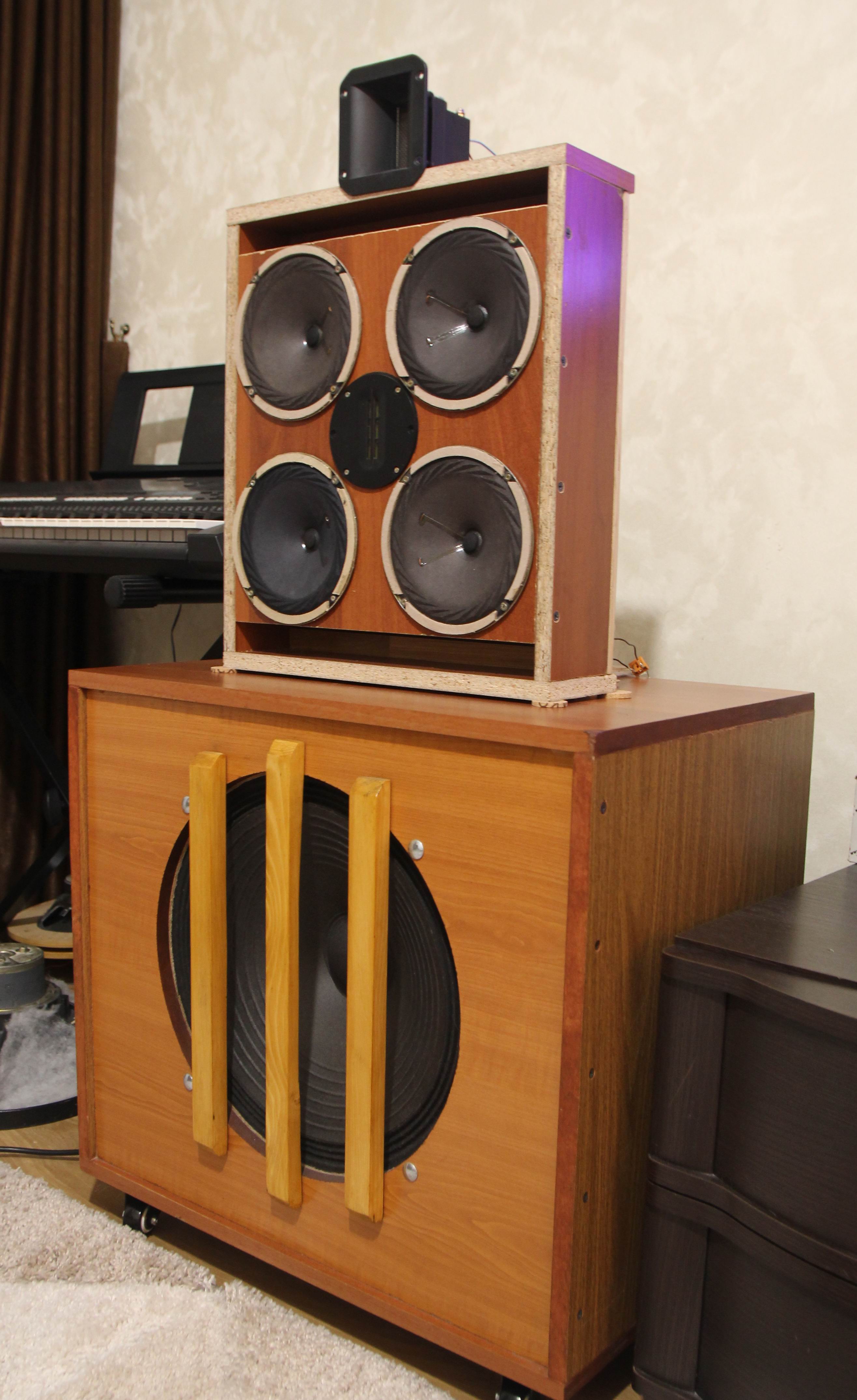

  20. #1659
    13,877
    Вы бы лучше все 8 динамиков в ромашку вокруг пищалки. Чем больше площадь, тем больше прямой сигнал, тем точнее передается запись. Это как наушники: всё для уха.
  21. #1660
    Частый гость Аватар для Dimtan
    12.10.2007
    Югра
    340
    Это уже простой щит получился бы из 8. Когда много динамиков по фронту это уже приличная интенференция, которую слыхать. 4х4 - это уже в тандеме динамики работают, типа в двойных щитах с небольшой компрессией. Да и размеры меньше получаются. Интенференции почти не слышно. Мидбас плотный, да и НЧ можно сказать низкие, насколько позволяет 15" динамик с fs-27гц помещенный в ОЯ. Вопросы с направленностью при размещении ВЧ в центре, но померять АЧХ нечем. Лента установленная сверху получше звучит.
