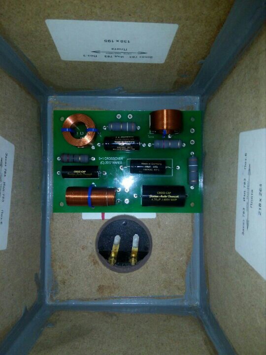

    Cпаял кросс, за платы спасибо огромное @man55.
    Вечером сегодня буду слушать, пару дней уши привыкнут напишу свой отзыв.

    ну а что мешало сделать навесным монтажем? для звука лучше же

    Ничего не мешало, я эстет. Кто сказал что на звук влияет? Аудиофилы? Когда будут замеры двух идентичных комплектов навесухой и на плате тогда поговорим. А пока что это пустая болтовня.

    Всё хорошо и красиво.

    Под вход и нч влезли провода 2.5 квадрата, этого за глаза, с трудом конечно влезли, хорошо скрутил, залудил и тогда влезли.

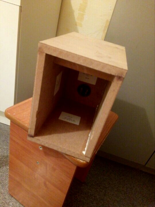

    День добрый камрады.
    Сразу ремарка, будет многа букаф, и я не поэт поэтому все в кашу.
    Вот и настал день когда я собрал наконец то 5+1.
    Сначала решено было заказывать через общий заказ у Николая, но долго не набирались люди на заказ, а человек я такой что в жопе уже зудило не по детски.
    Спать не мог, только и видел как клею мдф и паяю фильтр. И тут увидел в теме, что мол один хороший человек @makAlex на барахолке продает кит 5+1, то есть только собирай (@makAlex отдельное спасибо за упаковку, каждый кондерчик в отдельном пакетике, все проложено уплотнительными материалами) ну и решено было лучше переплатить и получить сразу всё. Ибо по моим расчетам с доставками от Николая, потом фильтры от Алексея я бы получил ну ценник не сильно больше, а время самое главное сокровище которое у нас есть.
    Собирать было решено на саморезы, но потом эта идея была выброшена в помойку и куплены струбцины в леруа, 2 угловые, 2 обычные, поскольку спилы были 90 градусов клеил по очереди, 2 стенки потом к ним одну и еще одну, на пва ТИТАН, ждал 30 минут и добавлял по одной стенки и потом на ночь стягивал все вместе. Швы внутри акуратненько прошел герметиком, для своего успокоения.
    Крепления динамиков : НЧ м4 на усовые гайки а вот с ВЧ пока что просто прикручены на болтики м3 и притянуты гайками, потом будет пластина сзади ибо для себя хочется хорошо.
    Фильтр я уже выкладывал выше. За платы еще раз спасибо @man55.
    Ну вот все готово. И вот он долгожданный запуск. Источник компуктер - цап дешовый кетайскай Sa9023 + es9018k2m + ad823 - усилитель mx50se (тоже китай) только платы остались от того что было. (100 ватт на канал)
    И вот он звук.
    Басс - басс как уже и писали мягкий не напрягающий, резкость тоже есть, нареканий вообще нет. Слушаю, смотрю на эти маленькие писюльки а у самого взгляд под стол косится.
    Середина - отличная на сколько её можно ожидать от двухполоски. (А да я ещё забыл синтепон)
    ВЧ -высокие приятные, всевозможные колокольчики и тарелки звучат по новому слушал и тестовые диски, флак и просто музыку из вк. Не знаю что там писали не напрягает совсем. И это еще уши не привыкли.
    Очень понравилась гитара и вокал. Это что то с чем то. Прям отыгрывает на все свои 120%, из того что было Алексей выжал все и чуточку больше.
    На счет стучания подводящих по дифузору, только на очень высокой громкости на которой уже слышны искажения, и громкость эта не комфортная для прослушки, ибо мы не на дискотеке.
    Не хватает чутка басса на малой громкости но это уже придирки, можно попробовать решить тонкомпенсацией.
    Вообщем одной рукой треки переключаю, другой слезы радости утираю.
    Минусы только у динамиков. Асалаб ну почему так то? Даже отверстия под крепления у фланцев разные. То есть с одной колонки на другую динамик не переставить. Я не знаю как это выходит.
    Спасибо хочу сказать Костику моему другу, это он посоветовал мне собрать 5+1, всячески заверял меня о правильности выбора данной АС, присылал различные ролики и отзывы. И взял верх, и в итоге я счастливый обладатель 5+1.
    Спасибо Алексею, я на самом деле до сих пор не знаю как он это сделал, а именно по бассу, он ведь не просто пердит через фазик а именно нормальный хороший басс, из таких маленьких колоночек, я когда их начал собирать чуть было не расстроился, думаю ну не могут они так играть. А нннет вот оно все как вышло.
    P.S. Что еще нужно доделать: Под динамики прокладочки. Болтики черные торкс. Засунуть синтепон.
    по отделке пока не решил, но скорее всего это будет покраска, либо белый, либо будет то чего еще не было с этими колоночками ))) Вроде все. Если чего забыл спрашивайте. ждемс как говорится.

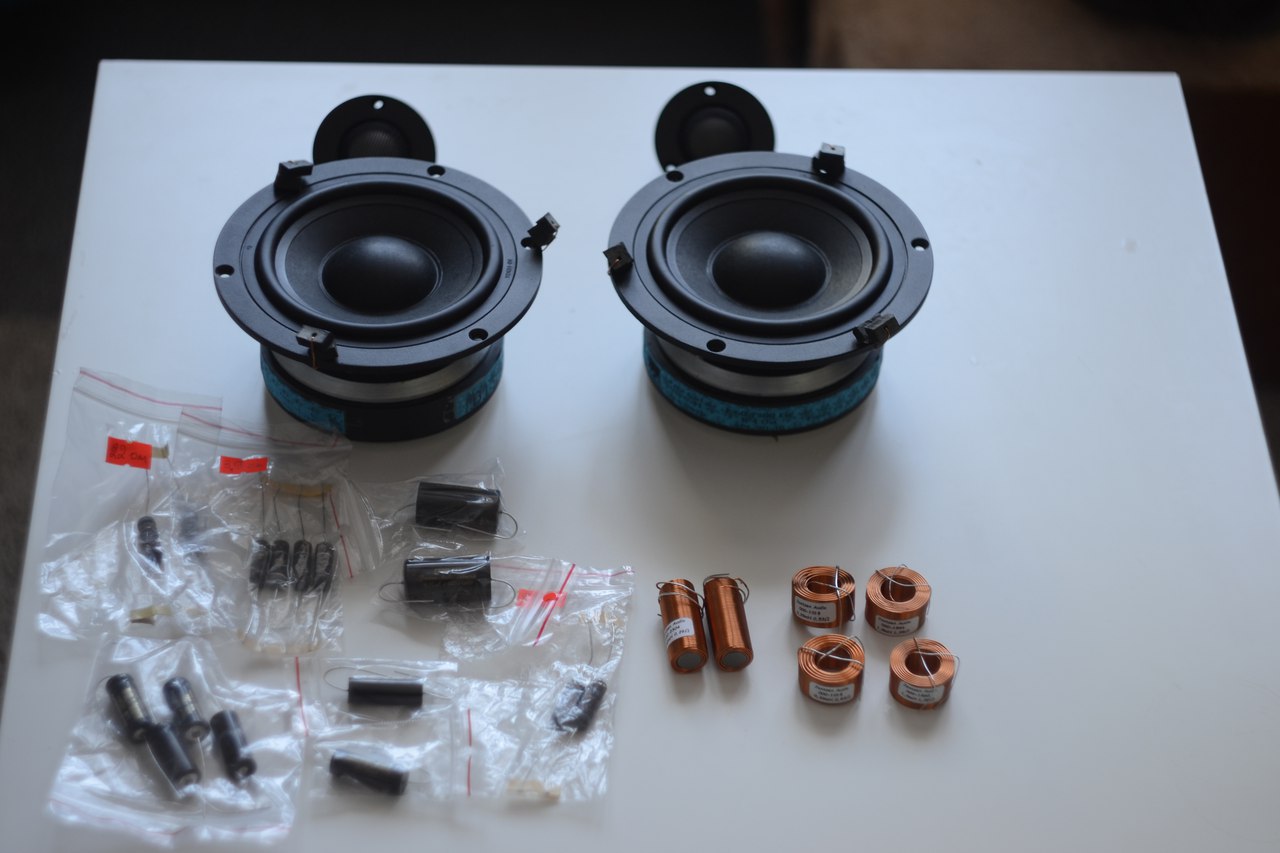

    Наконец еще один счастливчик стал обладателем 5+1
    Звук очень убедительный - эти малыши совсем не бледно выглядели рядом с JBL 90 которые раз в 5 и больше и дороже...

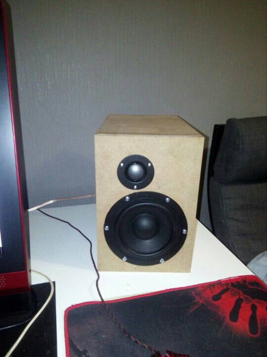

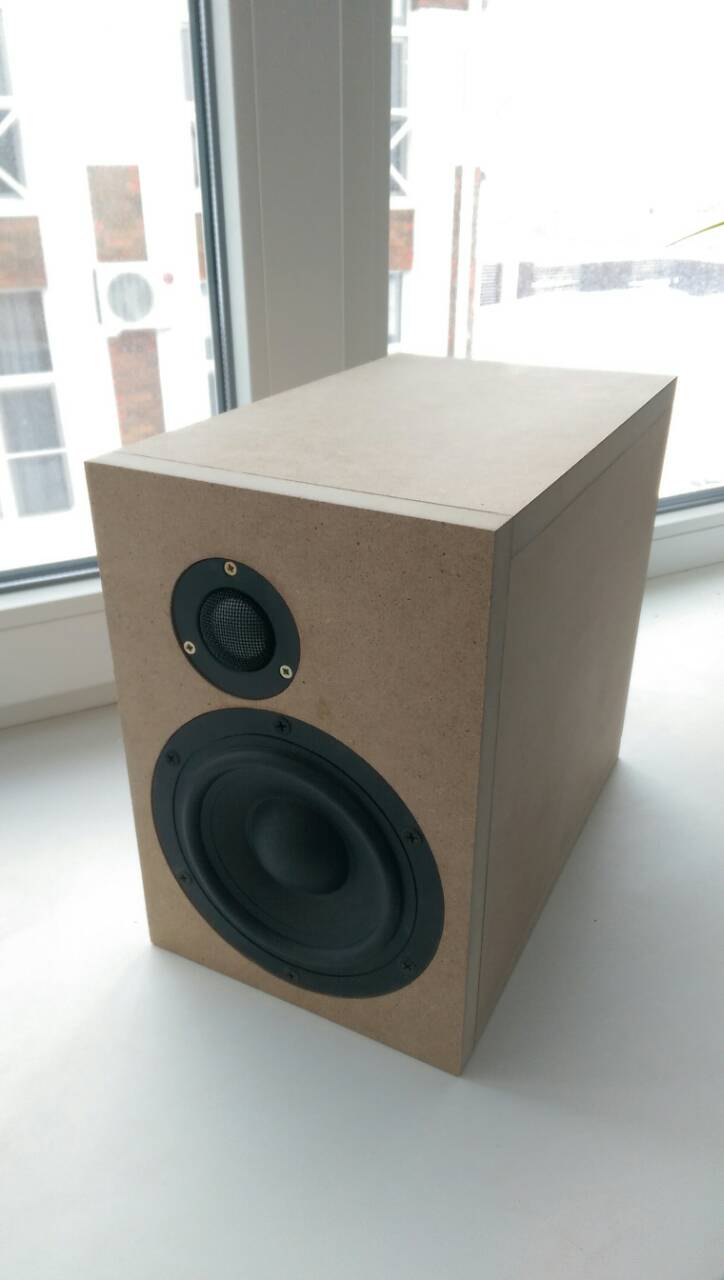

    Доброго всем! Собрал и я из кита @makAlex колоночки. Напилен корпус ровно. Детали кроссовера все правильные. Собрал за пару дней. Звук мне очень понравился. Но есть пару моментов и вопросов. Т.к собирал акустику впервые, решил собрать из кита. Может кто мне подскажет по звуку. На средней громкости акустика начинает бубнеть. На малой и ниже средней все просто замечательно! Поможет ли добавление синтепона и оклейка АС внутри шумовиброизоляцией?Или может усилитель не справляется с нагрузкой?Усь pioneer a109. Достался нахаляву. Подарили.
