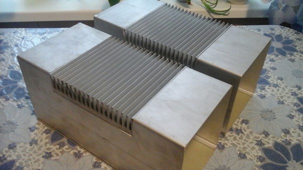

    Начал собирать корпус для усилителя. Собственно сам усилитель будет в зависимости от того, какой влезет в данный корпус. Точнее все определится тем, чем в конечном итоге все заканчивается - передней панелью. Есть панель из 8 мм аллюминия разером 180х105 мм. И вот эти моноблоки. Если обрезать их по высоте до 105 мм, то хороший тор туда не влезет ( по диаметру не более 90 мм ). Подскажите, пожалуйста, стоит ли так делть. И в чем достоинства и недостатки моноблоков ? Возможно, кто то уже делал что то подобное.
    А в таком положении радиатор не работает еффективно на конвекцию. А моно блок дело вкуса и естетики и всегда дороже чем один курпус даже пускайй с дуал моно.
    Вьіглядит красиво да... но работать оно будеть неочень хорошо

    Про эффективность согласен, по теории при горизонтальном расположении радиатора мощность рассеивания на 15-30 % меньше. Но уже как есть ... Может не все так плохо? Или выбросить ?
    А перевернуть на бок не комильфо?

    Верхняя часть сделана из п - профиля. Если повернуть на бок, то дно окажется сбоку. Не красиво . Эффективность хуже, так пусть хоть красота какая нибудь останется.
    а зачем гадать.. прикрутите резистор типа ARCOL HS50 или два .. подайте соответствующую мошность и оцените перегрев на боку и сверху. получите обективніые даньіе, а не гадание о потере 10-20-30-70% мошности.. а дальше можножно убавить мошность прибора до нужной величеньі сохранив естетический конструктив.
    если в центре радиатора зделать отверствие то можно немного поднять кпд. чертьож вечером покажу.. хотя если експеримент будеет удачньім и перегрев будет в разумньіх пределах . и пилить не надо.. зделайте експеримент - работьі на 1 час...

    Если бы у меня были такие классны резисторы ...

    Электронные нагрузки на мосфетах в то247 будут греть ничуть не хуже.
    Или на биполярах - какие там на выход планируются, их и пустить на грелки

    Я пример корпуса показьівал, вот типа наши с5-47в и цена им 20-30 центов в базарньій день..

    Ну при всей их дешевизне - они всё же менее доступны, чем мосфеты в ТО-247, которые продаются вообще везде, да и стоят примерно столько же. А для этих тестовых целей фет едва ли не лучше будет - проще регулировать мощность
