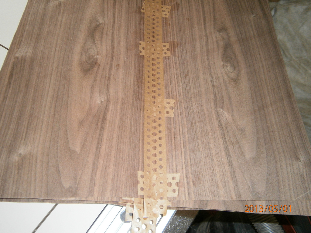

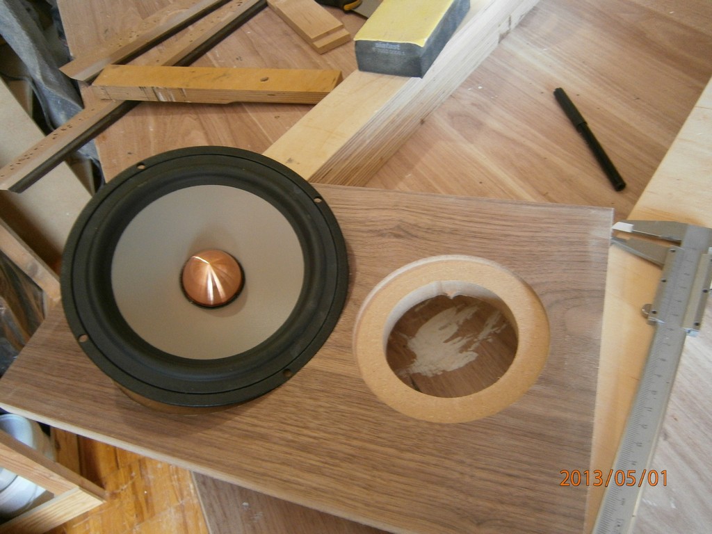

    По умолчанию Re: Отделка корпуса шпоном
    Если файн-лайн шпон приклеен хорошо, то с водниками нет проблем никаких. Хоть Bona, хоть Sаyerlack. А если чижи есть, то и алкидные не помогут.
    Если масло хотите - рекомендую Borma для паркета.
    P.s. Я шпон клею в 90 % случаев на ПВА (прессую на холодную, утюг не люблю).
    Последний раз редактировалось Locker; 10.05.2013 в 23:31.
    Цитата Сообщение от illarionovsp Посмотреть сообщение
    Непроклеи есть. Максимальный 7х100 мм.
    + 100500
    надо фиксить они обязательно будут видны
    + 1 А кто его любит Xотя мелочь какую им приклеить, особенно когда зажать не получается нормaльнo, вроде скоса на бафле у пишика, типа равностороннего треугольника со сторонами 26x27x6, или мелкий полочник где сторона чуть ли не с подошву утюга он вполне себя оправдывает.

    Резать и клеить. Если этого не делать - будете любоваться на пузыри.
    Если нет МинВакса, возможно есть Варатан (Varatane) или Liberon.
    Страшные вещи пишут страшные люди. Выдерживайте технологию нанесения лкм.
    Грунт Вам все равно шлифовать, так, что за ворс боятся не стоит.
