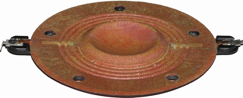

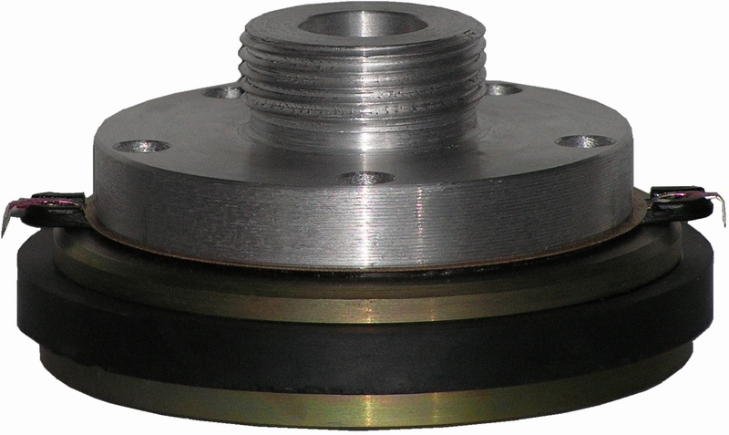

    Несколько месяцев назад нам заказали разработку и серийный выпуск динамических головок для рупорного громкоговорителя типа 10ГР-38, который производил ранее гагаринский завод.
    Разработали и изготовили только головку. А лить сам пластмассовый рупор нам не по силам.
    На фото головка в сборе, подвижная система, АЧХ нашего и гагаринского изделия. АЧХ снята с нагрузкой на штатный рупор 10ГР-38.
    Чувствительность получилась 109 дБ/Вт (усреднена в дипазоне 800-3150 Гц). По ТЗ должна была быть не менее 104, у гагаринского 106 дБ.
    Выпустили первую партию 10 Вт модификации. На подходе выпуск 25 Вт. И сейчас в разработке 50 Вт модификация.
