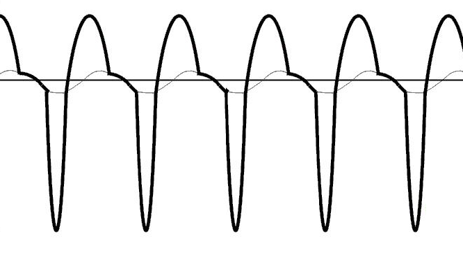

    Смотреть то нужно результирующую картинку токов в первичке
    А что с ней непонятно? Там будет ровно то, что всегда и бывает, когда от вторички отбирают постоянный ток.
    Во вторичке появилась постоянная составляющая тока. Она намагничивает сердечник.
    А на первичке, закономерным образом, никакого постоянного тока нет.
    Т.е. в первичке импульсы заряда емкостей БП (условно - в верхнем полупериоде) будут "скомпенсированы" импульсами тока на участках периода, соответствующих насыщению магнитопровода (условно, в нижнем полупериоде).
    Естественно, это все чуть сложнее (с учетом фазовых соотношением между токами хх, выпрямленным, напряжением и насыщением).
    Но объяснять это - пальцы об клаву сотрешь, а симулировать лень.
    Проще - тупо посмотреть ток в первичке осциллографом (только не совать пальцы/щупы в сеть 220 вольт!!)
    Будет что-то вроде такого (это нарисовано для выпрямителя без емкости, т.е. выпрямленный ток - полпериода)
    Коротко:
    1. Тонкая линия - изначальный индуктивный ток хх (идеализированно синусоидальный).
    2. Небольшие иголки, которые обычно видны на токе хх разрастутся в одной из полярностей очень сильно (это пики вниз),
    3. В противоположной полярности будут импульсы тока от выпрямителя.
    Площади вверху и внизу равны. Постоянная составляющая - ноль. Транс чуть не четверть времени в насыщении, с соответствующими эффектами.
    Работает. Как может. Плохо, с нагревом и гулом.
    Ну а как это в реальности - тоже понятно. Нарисовать более реалистично ток хх (опрямоуголенный с иголками), сузить и повысить ток выпрямителя, работающего на емкость и т.п. Суть не меняется. Частоты около 25, 75.. Гц - не самое приятное для 50Гц транса с выпрямителем.

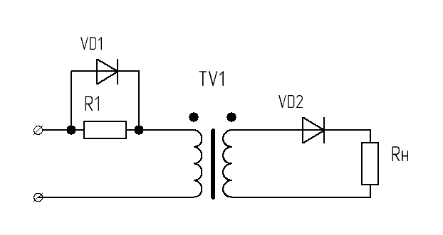

    27.02.2005
    село Самбек
    2,080
    По умолчанию Re: Индукция меньше 0.8 в торрах, насколько это необходимо
    По трансформаторно - выпрямительной теме есть хорошая книга (может есть и лучше, но эту хорошо знаю, долгое время была настольной) "Основы преобразовательной техники" Сенько, Руденко, Чиженко. Дается вывод всех соотношений, требований к трансформаторам, вентилям, разных выпрямителей на активную, активно -индуктивную, емкостную, нагрузки. Там же можно прочитать есть или нет пресловутая "постоянка" во вторичных обмотках выпрямительного трансформатора.
    По части описания процессов в трансформаторе с однотактным выпрямителем наблюдается странная картина. Лично мне не попадалось вообще ни одной книжки, где достаточно внятно описывалось бы, чем именно и как конкретно там подмагничивается трансформатор. Везде только пара общих фраз про "постоянную составляющую тока", и на том всё. И упомянутая книжка не исключение. Притом что эта самая "постоянная составляющая" связана с подмагничиванием лишь косвенно. Например, добавив в первичку простейшую цепочку R+VD, подмагничивание можно значительно уменьшить при той же "постоянной составляющей".
  13. #1652
    21.11.2012
    2,002
    Коллега в упомянутой книге авторы и в страшном сне не могли бы себе представить, что кому то понадобится однотактный выпрямитель.
    В трансформаторе в интересующим Вас случае, хулиганит остаточная индукция. Т.е. наводится индукция в сердечнике катушкой с током, затем ток убывает до нуля а индукция сохраняется. Теперь при подаче импульса той же полярности остаточная индукция суммируется к вновь возникающей.
    В современных электротехнических сталях Br доходит до 0,9Вm, у горячекатаных до 0,6-0,8. В конкретном сердечнике зависит от конструкции максимальна в тороидах ( нет технологического зазора).
    С уважением hydr.
