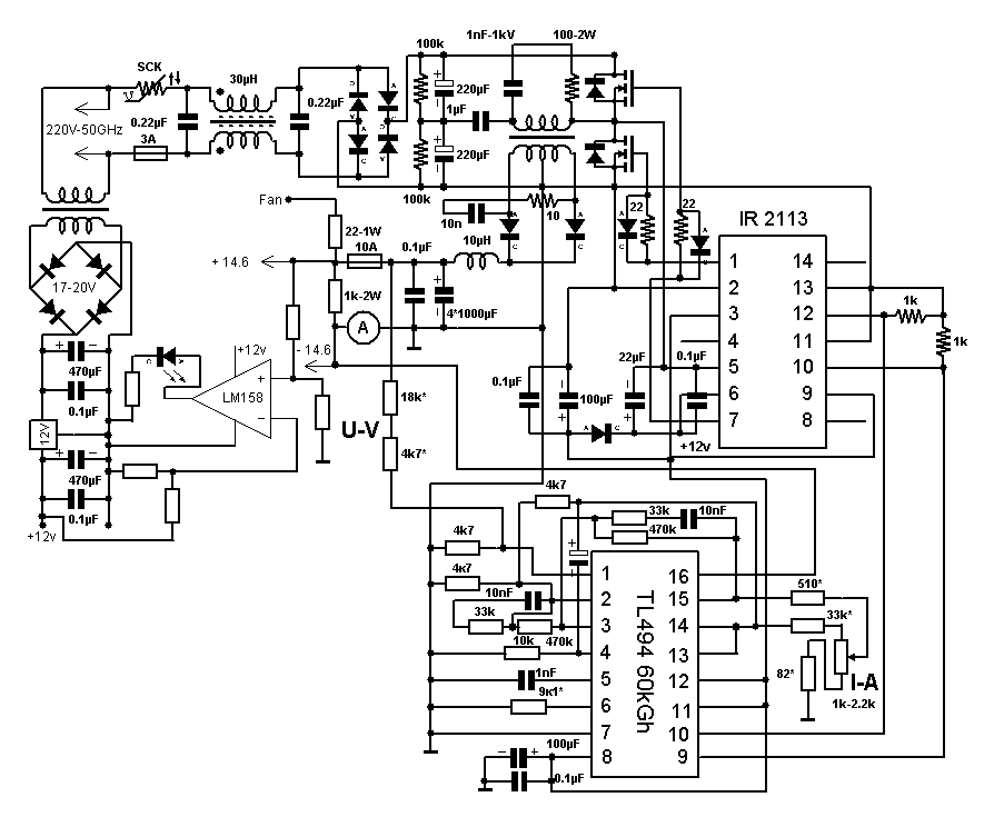

    Парни нужен проф. совет. Схемка зарядника, по работе замечаний нет, Но есть одно, но при включении (без нагрузки именно в таком случае был замечен глюк) частенько вылетает выпрямительный диод и за ним соответственно 740 транзюки. После диода MBR1540 стоит дроссель 37мкГ затем 4 по 1000uF+470uF+0.1uf (плёнка). Пробовал ставить сразу перед дросселем 0,1uf керамику результат один и тот же. HELP!!!

    aknodik, поставь более высоковольтные диоды по вторичке

    26.07.2004
    1,115
    Konstantin Kuzmenko, поставить высоковольтный диод это слишком просто . Нужно знать откуда беруться эти браски напряжения и как их устранить

    1,065
    Konstantin Kuzmenko ведь эта схема мало чем отличается от компутерных принцип то и организация одна, так почему там 40 вольтовые живут а тут на вылет, ЗАГАДКА однако.
    Глазами радиолюбителя смотрел?
    В смысле осциллографом. В те цепях что деется?
    И драйвер следом может гикнуться .
    Защита где?

    7doswerfertu7 осцил мёртв смотреть нечем. Защиты как видно НЭТ. И драйвер может но пока жив. Интересует пока предварительная причина вылета диода.

    aknodik, Если внимательнее изучить схему АТХ источника - будет видно, что в цепи выпрямителя шины +12В стоЯт, как минимум, 100 вольтовые диоды.

    Стоят в основном Mospec ...20С, ....40С даже и эти вылетали со свистом.
    По-любому надо брать осцил и смотреть выбросы напряжения и подбирать (считать) снабберы. Транс может че не так сделали, раз противо-ЭДС такая большая, что диоды выпрямительные выгорают.
    Короче - в комплексе все надо смотреть и без осциллографа обойтись будет сложновато.
